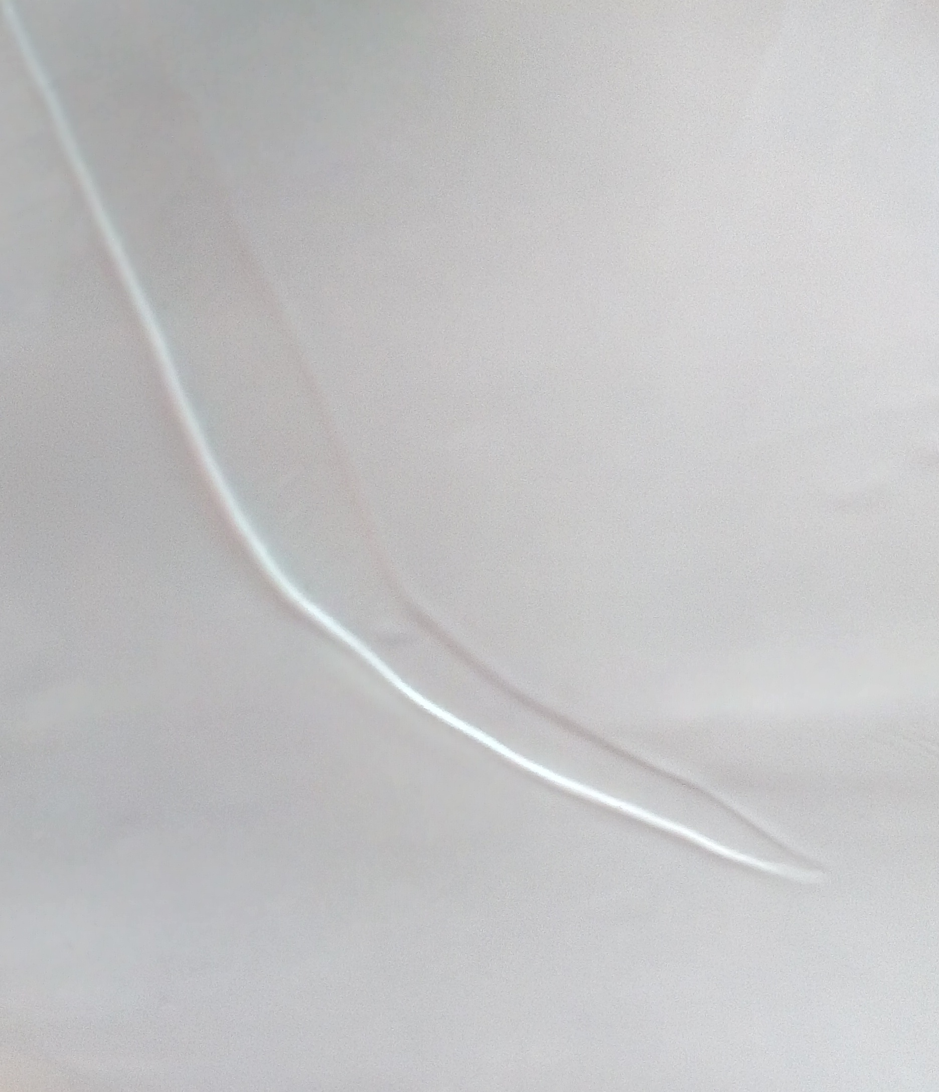

Здравствуйте Уважаемые Специалисты!
Прошу помощи в установке причин возникновения трудностей при производстве преформ, далее по сути:
Масса преформы 29 г; 12 гнезд; сырье - PAPET COOL BCN 80; назначение - тара 0,5л;
Производим раздув на полуавтоматической лини, где и возникает проблема связанная с качеством получаемой продукции, на изделии появляются места резкого перепада толщины преимущественно поперечные полосы в центральной части бутылки.
Проверив преформы от разных партий наработки было установлено что данный брак возникает лишь на определенных гнездах (3х), и имеет не постоянный характер (может появляться в течении наработки, при пусковой проверке преформ брак отсутствует).
Визуально дефектов на преформе нет, так же нет отклонений по массе.
Буду благодарен за помощь.
Стенка с внешней стороны бутылки
Стенка с внутренней стороны бутылки

Замедлите добавкой скорость кристаллизации. Разбираться почему 3 из 12 периодически сбоят это к конструкции п/ф ,системе охлаждения и выпаров, и типу нагрева п/ф - очень емкая работа. Для начала разберитесь в какой точке п/ф сбой процесса кристаллизации. От этого начало танца с бубнами. С Уважением

Что-то мне подсказывает, что на данных гнездах имеется не критичное смещение пуансонов относительно матриц, то есть имеется разнотолщинность. Материал плывет в тонких местах при каких-то отклонениях режимов на раздуве. В середине детали происходит самое интенсивное растяжение материала и в осевом и в тангенциальном направлениях.

Процесс периодичен, а не постоянен. Не заметить болтанку пуансонов в принципе не возможно. Склоняюсь к скорости кристаллизации.С Уважением

На складе откопал еще одну партию в которой брак проявляется на 5 из 12 гнезд (3 из которых те же что и в других партиях).
Пока грешу на ТПА (китаец, с вероятно поврежденным шнеком) или сушильную установку (вернее наплевательское отношение обслуживающего персонала, ТО и не пахнет, силикагель так же меняли давно и не факт что надлежавшего качества).
Попробую на следующей неделе перевесить форму на новый комплекс (ТПА+сушка), по результатам отпишусь.
Так же интересно то что в местах перепада толщины на таре, материал расслаивается.

Раздув на полуавтомате далек до идеала (стационарности процесса), но на него пинять пока не могу, т.к. брак действительно не постоянен, загружаешь партию с браком и лишь на определенных гнездах выявляется дефект, загружаешь сразу же следом партию без брака и все преформы дуются замечательно.

Конденсат на пуансонах дает подобные дефекты, или трещины и сочащаяся ОЖ. Иногда недосушенное сырье, но тогда должно быть больше гнезд.
