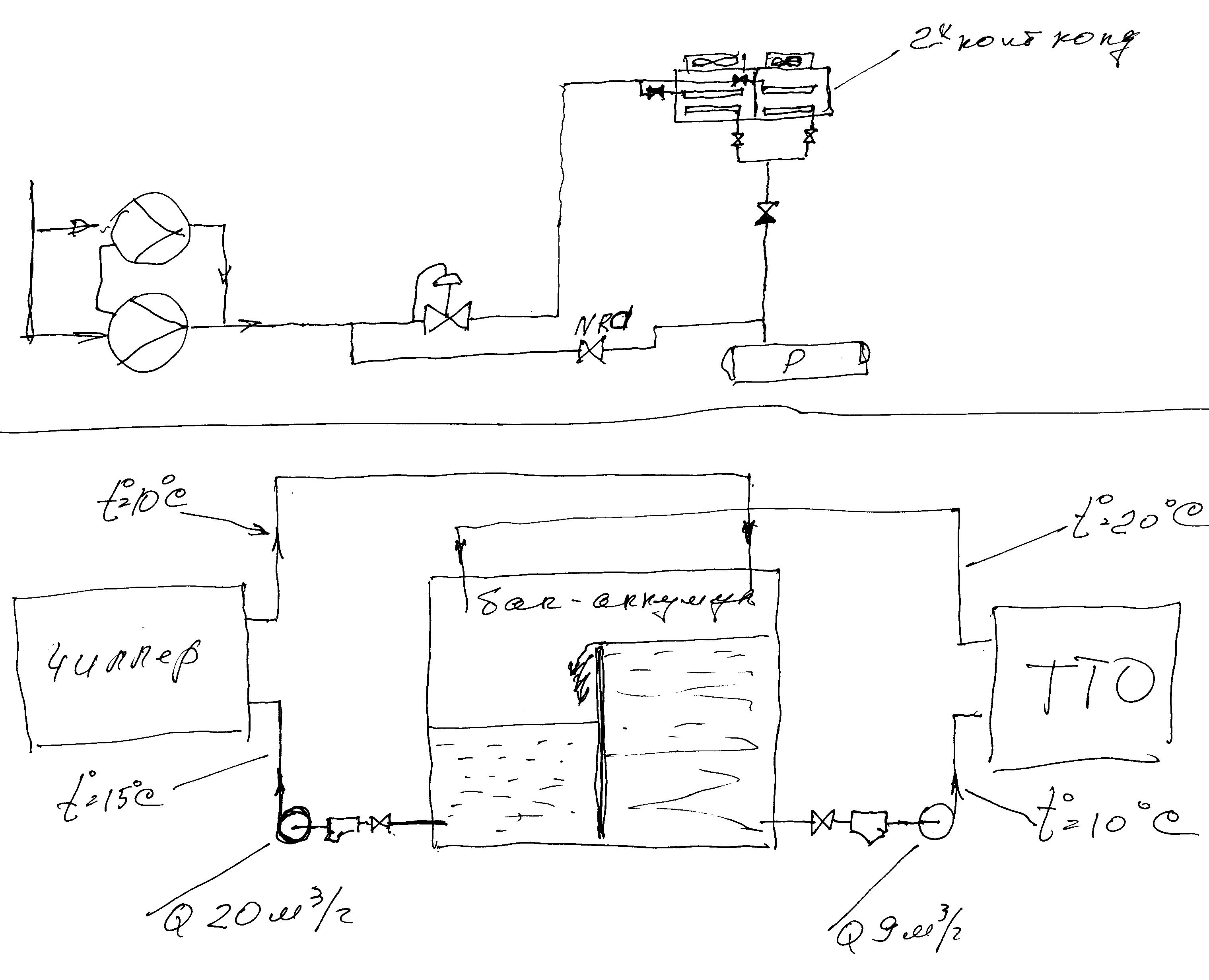

Согласен. Система охлаждения для ТПА по одному контуру будет. У данного станка одно подключение, без разделения. Температуру закладываю 15/20, паспорта на сам автомат нет, но в паспортах на аналог ставят такую. По рекомендациям от +7 на формы, от +20 на масло, при объединенной схеме +15 оптимально, было бы точно известно, есть ли регулятор расхода на теплообменник масла - +7 была б. Расход при 15/20 получился порядка 3,05 м3/ч, Q=16 кВт. С другой линии полуавтоматов идет вода 15/45, расход 0,36м 3/ч, Q=12.6 кВт.
На данный момент из имеющегося оборудования будут работать только полуавтоматы. В дальнейшем + 1 ТПА + 2 полуавтомата.
На эти условия нужно спроектировать систему на 1 чиллере.
Один вариант - двухконтурная схема с баком-аккумулятором
. В буфер, после сбора в гребенке будет идти вода после смешения с температурой порядка 22,24 С. По формуле смешения опять же можно вычислить необходимый расход от гидромодуля чиллера для получения проектной температуры на выход к потребителям. При условии, что изначально нагрузка будет примерно 1/6 от макс. расчетной с одними расходами, после докупки оборудования выходим на макс. мощность, при этом температура смеси от 2х линий будет иной, после вливания в бак, для выхода на расчетные 15 к потребителям необходимо будет менять соотношения расходов от чиллера и обратной гребенки. С помощью какой автоматики можно осуществить отклик на изменение соотношений расходов в автоматическом режиме?
тут просто - расходомер/датчик температуры, позиционер на клапан/частотник на насос и простенький блок управления. Но при стабильной работе с этим обычно не заморачиваются - инерционность таких систем вполне достаточна для ручной регулировки.
Чиллер на теплообменнике прямо — плохая схема - ресивер хоть как-то будет сглаживать колебания и даст, в случае выхода чиллера их строя, безопасно остановить оборудование.
