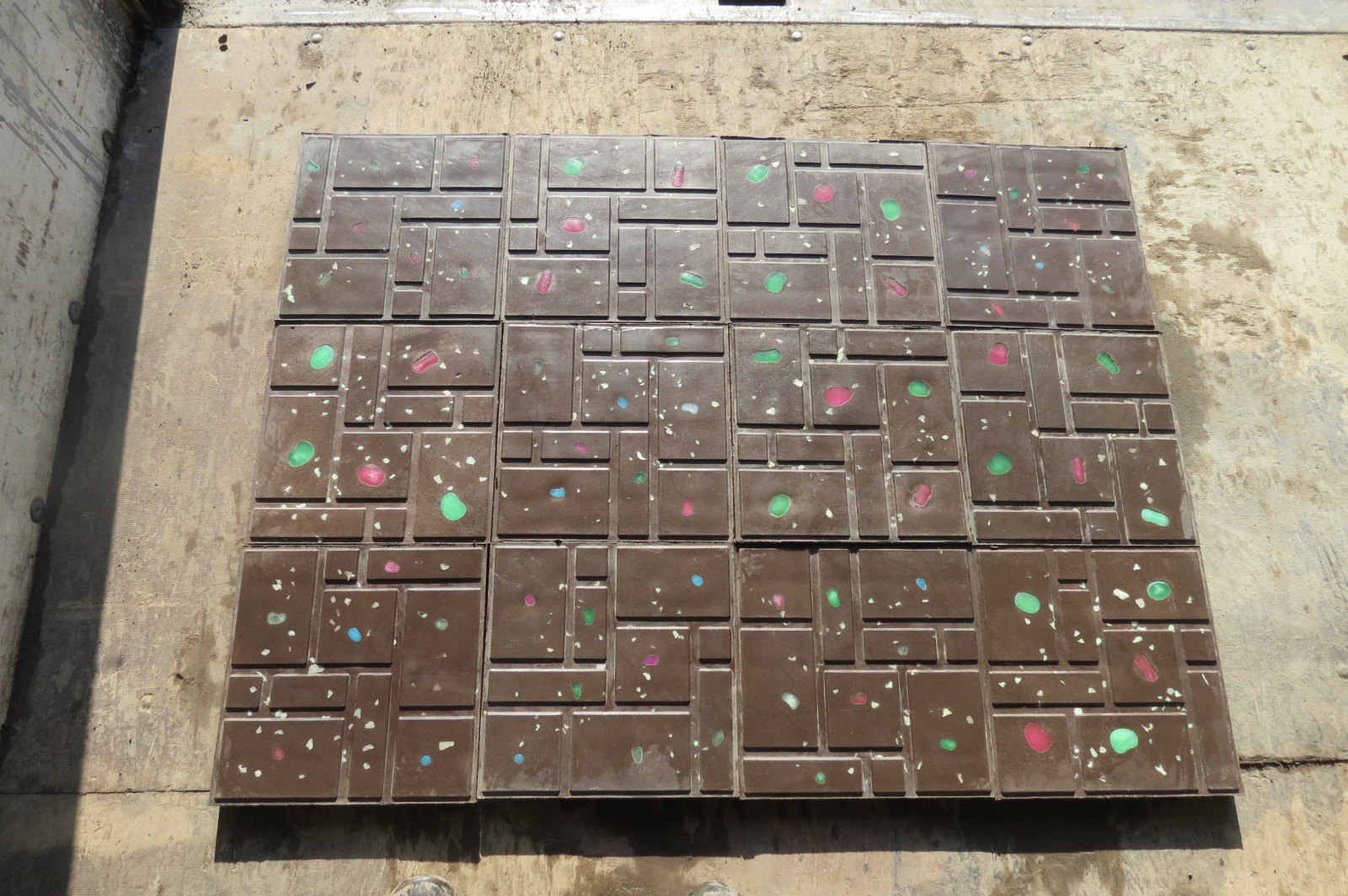

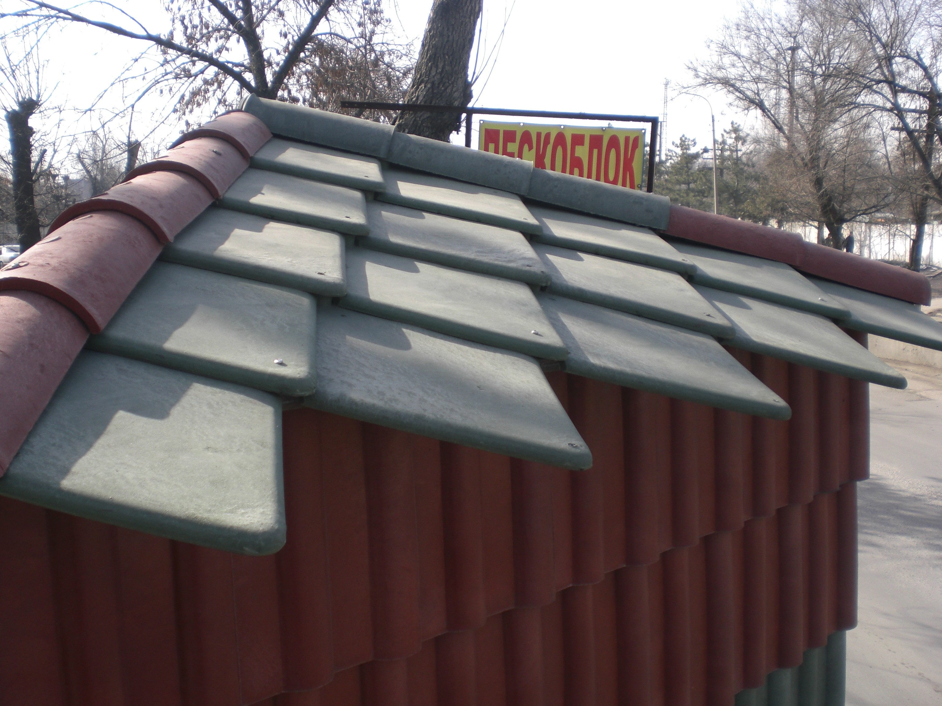

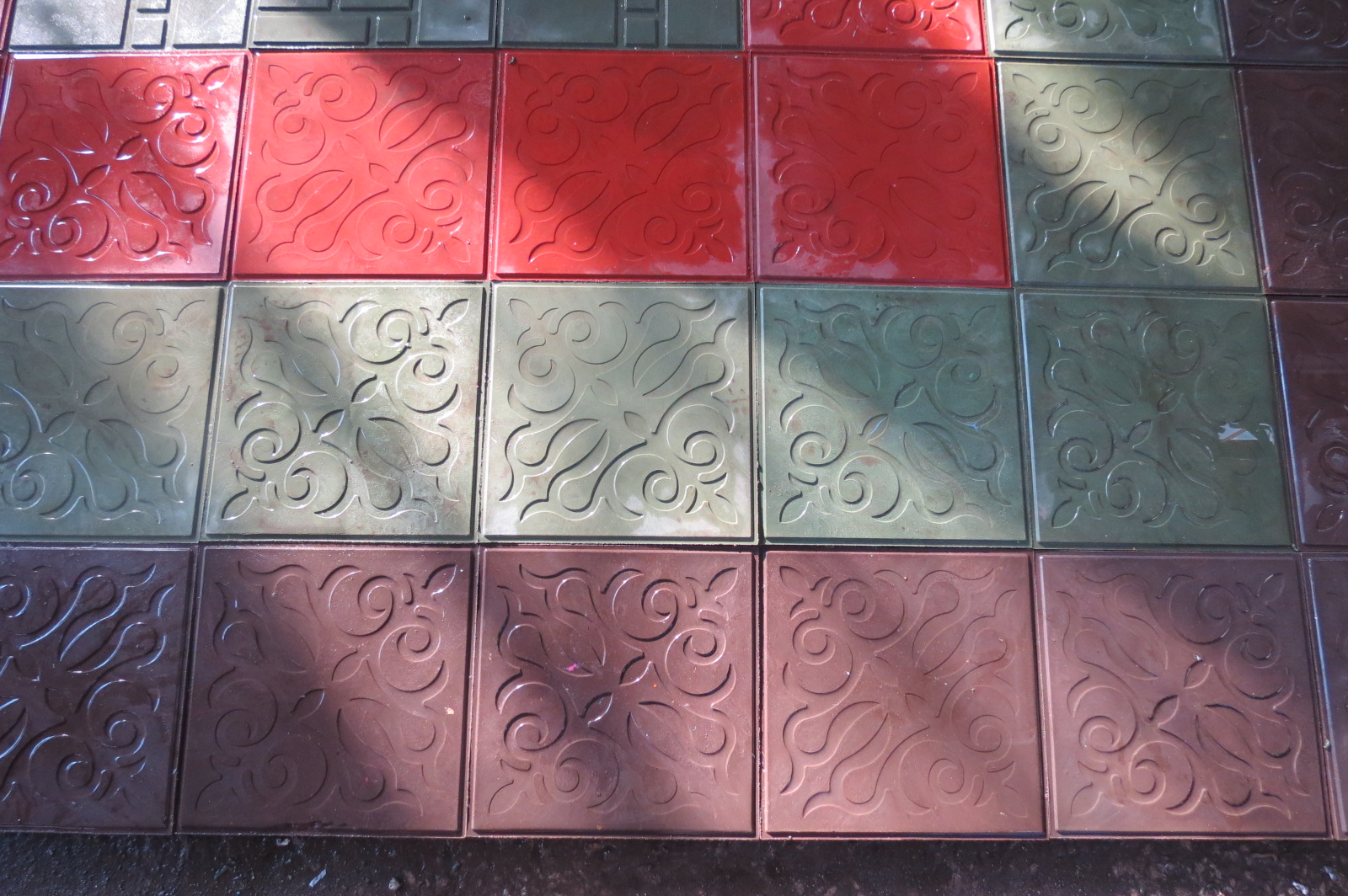

С чего вообще сыр бор в данной теме???!!! Обьясняю, дело в том, что при изготовлении ПП изделий мы используем лишь так называемую "рыбу", а как известно это лишь десятая часть самой бутылки, и в сезон, т.е. летом при стройках, данного сырья нам катастрофически не хватает, учитывая то, что столица страны всего порядка 2 миллионов человек. Вот и приходится сломя голову перекупать в три дорога его у производителей, так как своего производства не хватает. Отсюда и вывод, надо использовать ПЭТ в качестве основного сырья....
А вот лишь некоторые фото готовой продукции, кстати, кому интересно пишите, нам не в западло поделится рецептурой,..
Успехов ВАМ всем в начинаниях и производстве, пишите кому интересно, будем обсуждать тему дальше, вопрос по прежнему остается открытым, см. выше. СПАСИБО ВСЕМ!!!!
П.С. Тротуарная плитка святящаяся в темноте вообще огонь, ночью выглядит обалденно, жаль что наш рынок этого пока не оценил....

Дмитрий, здравствуйте. Случайно "нарвался" на Ваш вопрос и не мог не поделиться своими наработками. Наша компания занимается сбором и закупом ПЭТ тары. С самого начала стоял вопрос о переработке вторичного ПЭТ в конечный продукт. Мы долго решали ,тоже оказались твердолобые, и сделали установку по переработки флекса в синтетическое волокно( синтепон) Из одной вторички качество не совсем идеальное, но подходит для подушек. игрушек и т.д, а с небольшим добавлением первички вполне соответствует. Если есть интерес могу поделиться. Пишите на почту kazkormsk@mail.ru
