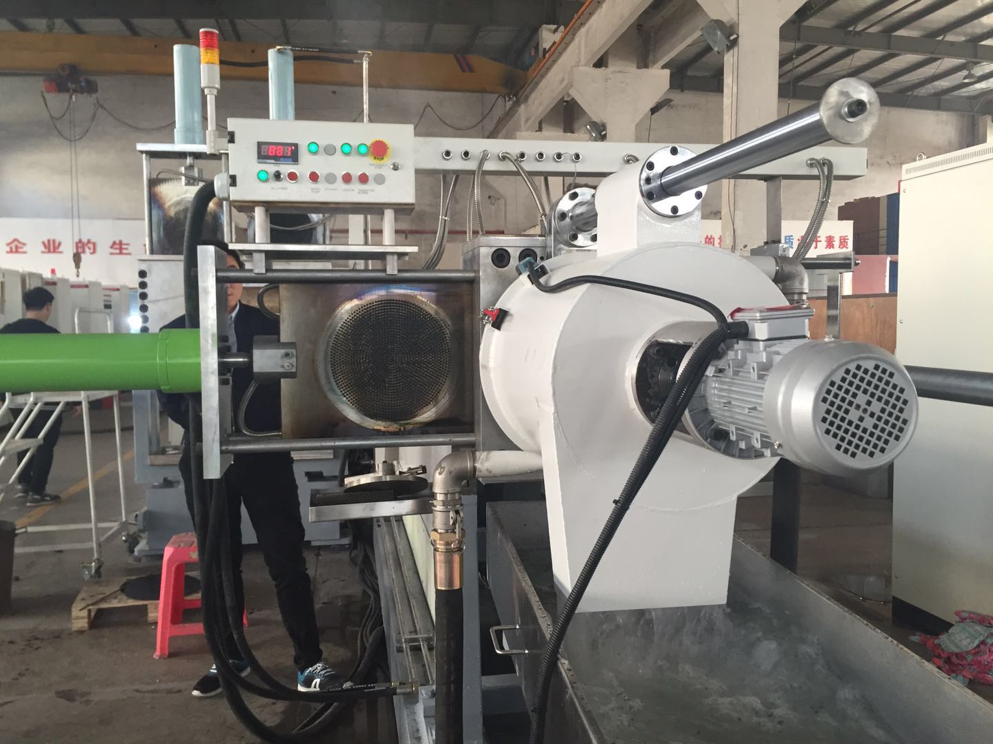

zhdanoff888
zhdanoff888 писал(а):
27 мар 2018, 18:36
kirillvk
Второй раз глаголю. 2х или 3х каскадник- база для этого материала. Зачем кувыркаться? Оно Вам надо?
Обратите свой взор с таким гранулятором на другие полимеры.
Например - плёнка ПЭ.
