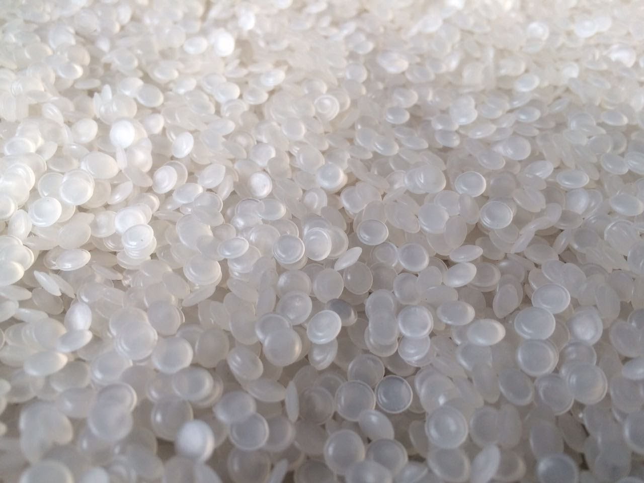

Гранулятор для работы на материале с большим процентом флексографии.До зоны дегазации устанавливается фильтрующий блок.
Два этапа фильтрации расплава.

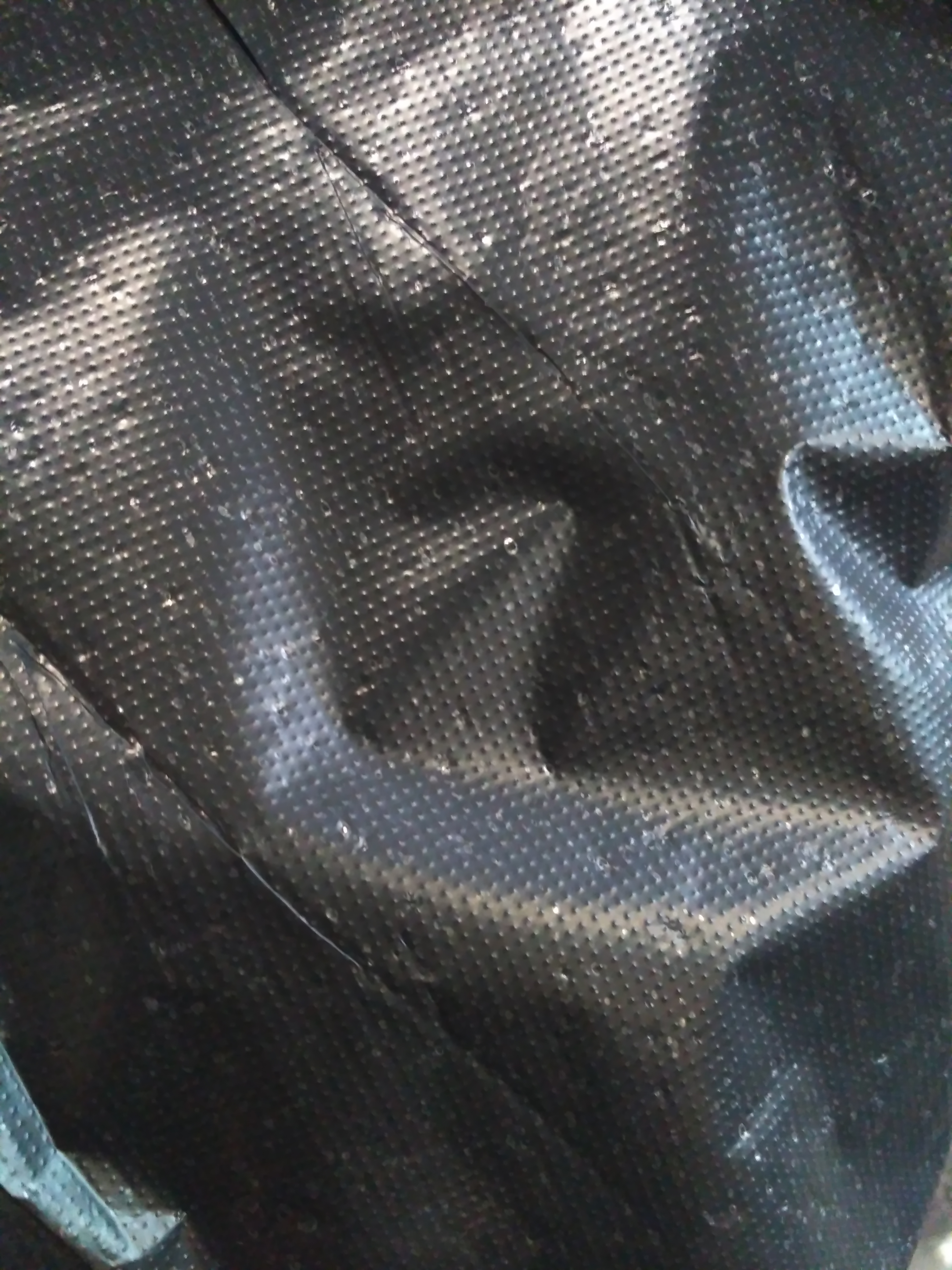

Подскажите, а при выдуве пленки флексокраска может повлиять на качество пленки(дифекты)?
Делай добро, бро!!
serj364
Сообщения: 1253
Благодарил (а): 228 раз
Поблагодарили: 302 раза
Re: влияние флексокрасок в агломерате на нагар при переработке
#8 Сообщение serj364 » 05 сен 2018, 07:02
BorisPivko писал(а):
05 сен 2018, 05:12
Если без дегазации гранулировать пленку с флексографией - гранула будет пористая. О дефектах, возникающих при производстве пленки с пористой гранулоцитов думаю Вы и сами прекрасно знаете

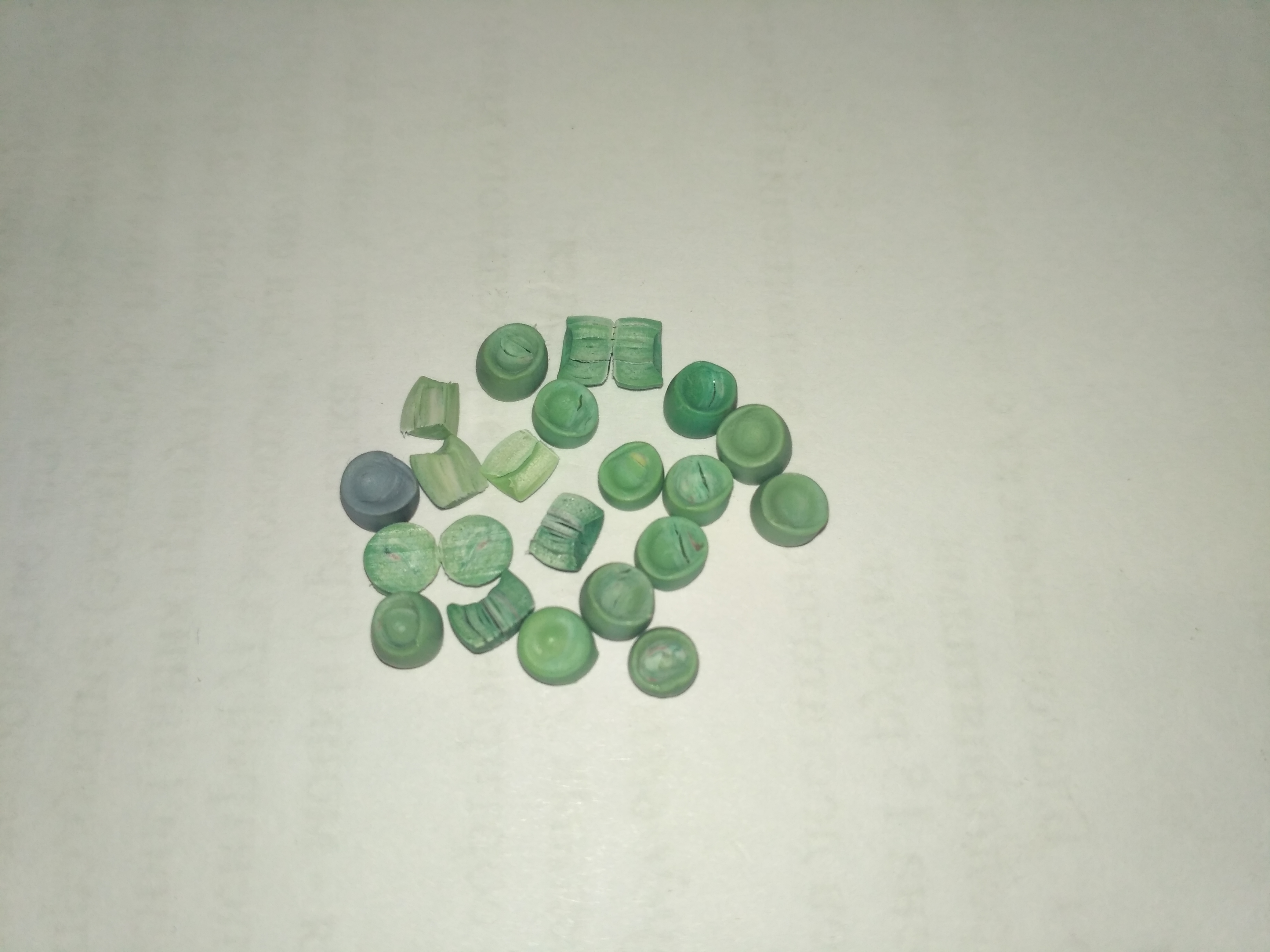

BorisPivko
Фото гранулы выложите для просмотра.

#11 Сообщение BorisPivko » 05 сен 2018, 09:51
zhdanoff888 писал(а):
05 сен 2018, 09:18
BorisPivko
Они с трещинами, некоторые с порами внутри, но в основном с трещины.
Я почему то думал из за влаги пузыри. Провел эксперимент с гранулой, насыпал в банку и на огонь поставил, с верху стеклом накрыл. Через 5 минут стекло немного отпотело. Решил что влага мой враг, но Ув. serj364 говорит что из за флексокраски
Делай добро, бро!!

По фотографии можно сказать, что гранула самого низкого качества. Для плёнки, такую, нормальный технолог не возьмёт в производство никоим образом.
Фото гранулы для образца.
Самый прикол, это первичка(вырубка из брака) производимая нами же! Занимаемся безотходным производством, делаем всякие гранулы. Если без флексы, то гранула нормальная, не трещин и форма нормальная. Как только начинаем перерабатывать брак с краской, так вот такая гранула получается.
Как быть? Подскажите варианты переработки этого сырья?

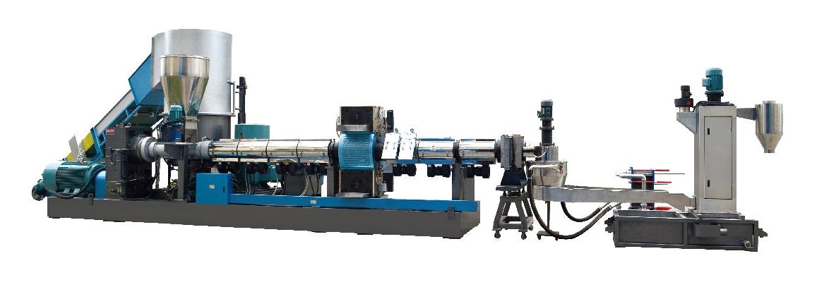

Гранулятор с дегазацией( лучше с вакуумной) и с шиберным фильтром большого диаметра фильтрующей сетки.
Нет. У нас УПАК 030 с агламеротором.
То есть проблема в дегазации, точнее в отсутствии этой зоны?

#16 Сообщение zhdanoff888 » 05 сен 2018, 10:19
Дегазация нужна для работы на "проблемном" материале.

#24 Сообщение BorisPivko » 05 сен 2018, 11:01
cs-mb писал(а):
05 сен 2018, 10:52
05 сен 2018, 10:38
Это как раз сортированые отходы. Мы из брака вырезаем краску для дальнейшей переработки, бело в белое, черное в черно а краска в краску.
Вопрос в другом, что можно сделать с этим сырьем, не выбрасывать же(Экологи не оценят).
судя по виду ваших гранул, у вас плохая гомогенизация - гранулы слоистые, неоднородные.
просмотрите в первую очередь данную тему
recycling-the-second-life-of-plastic-ec ... 21543.html
Читал, не про нас. Мы же сами производим гранулу, в работу вода не допускается! Опять же, проблема только с флексо-отходами. И кстати если добавлять мелкими порциями в черную переработку, то проблем нету. Но ее копится больше чем тратится.
Делай добро, бро!!
05 сен 2018, 10:55
И по Вашему гранулятору информация recycling-the-second-life-of-plastic-ec ... 19475.html
Из прочитанного в этой теме, я понял что автор темы плохо изучил оборудование. В моей ситуации машина работает на пнд+пвд+ревтол.
Ладно, спасибо за ваше время, я 3 года работаю на предприятии и только сейчас узнал что вторяк цветной надо через дегозатор пропускать.
Век учись, век живи!

BorisPivko, Вы же сами понимаете что краска есть краска, и продукты ее горения являются посторонними мешающими элементами в материале.... отсюда вытекает варианта два -
1. Взять растворитель и смывать крвску тряпочкой (шутка) :-)
2. Вам обязательно нужен специальный гранулятор с хорошей дигазацией, и не одной !!!!
Есть еще третий вариант, - продавать людям кто занимается данным видом сырья......

#28 Сообщение BorisPivko » 06 сен 2018, 05:43
Fishplast писал(а):
05 сен 2018, 18:49
С продажей это по интереснее. Но мы планируем закуп оборудования для переработки втор-сырья. И если наши планы осуществятся, то продавать не будем, самим пригодится!
Спасибо за подсказку!
