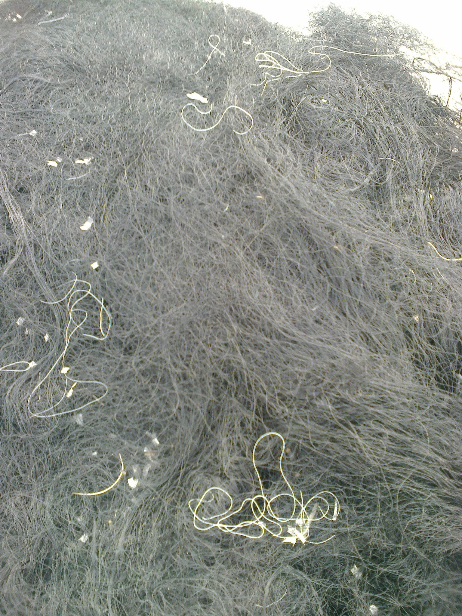

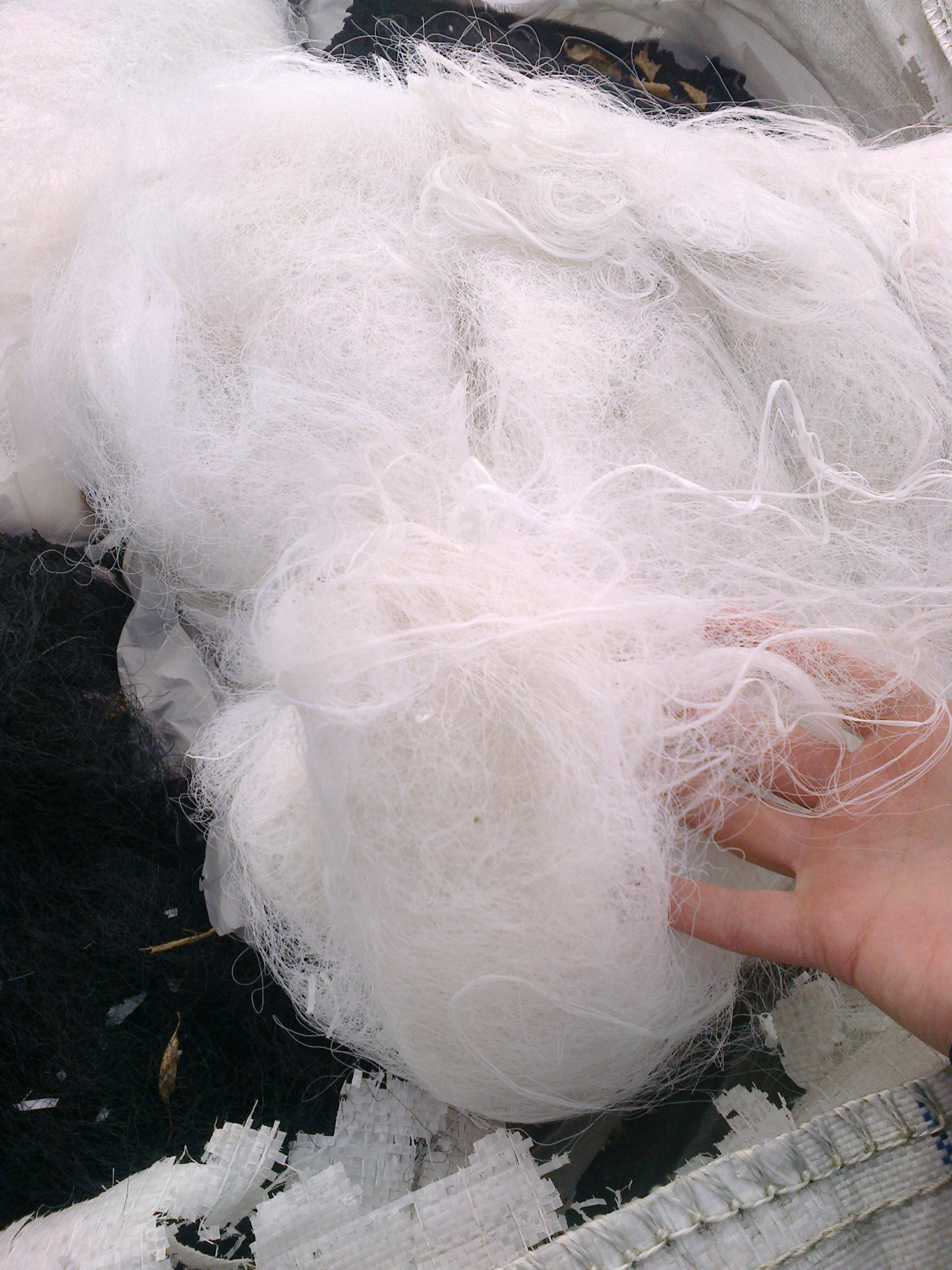

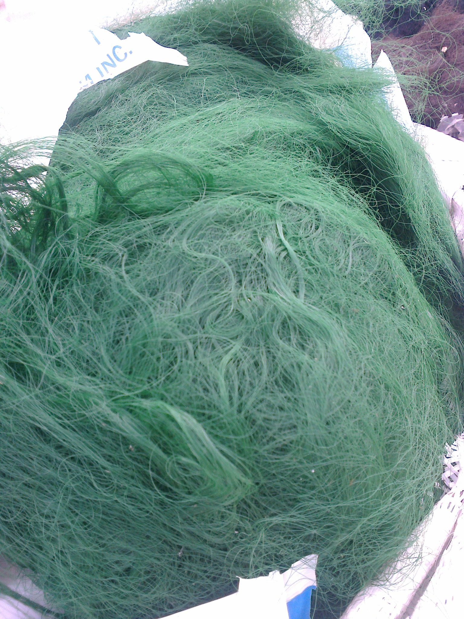

Здравствуйте, есть приличное количество (с постоянным пополнением) отходов от производства полиэфирной нити в виде лески и волокна. Подскажите пожалуйста можно ли переработать "во что нибудь годное" либо кому-нибудь продать?

Поискал информацию в интернете - сделал следующие выводы: литье и композиты не для меня. Как я понял если просто пропустить материал через гранулятор - получу аморфный ПЭТ, цена на который ниже чем на флексу, если попробую посушить на кристаллизаторе - получу более качественный материал, но все равно по качеству он будет уступать отмытой флексе. Возможно ли после кристаллизации добавить материал к певичке при производстве технической нити или же еще нужна поликонденсация? Буду признателен за любой совет, так как девать материал некуда, и если получится вернуть его "в производство" с затратами 50-70% от стоимости певички, то это уже будет хороший результат.
Самый главный вопрос - удастся ли переработать материал на шнеке для ПП/ПЕ, кидать его туда сходу "страшновато", хотелось бы услышать компетентное мнение.

Как вариант, для волокна может и сработать, попробую выкинуть на форум по текстилю и швейке, но с леской то что делать? ЕЕ процентов 70 от общего количества.
