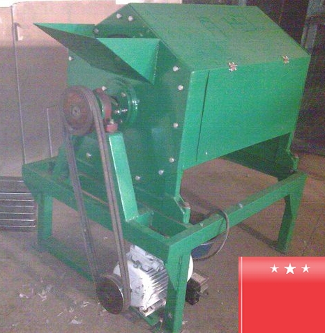

Добрый день.
Хотелось бы понять есть ли принципиальная разница. И в чем?
Опишу с начала своё понимание ситуации.
Столкнулся со следующими агрегатами.
Называются они по разному, какой фрикционная мойка, какой центрифуга и тп
Взял фото данных производителей, но есть подобные машины и у др производителей.
Как я понимаю у них в общем внутренности похожи, а именно ротор с лопатками и сетка с дырочками. И большая скорость вращения то же присуща всем. Только одни под углом и длинные(типа фрикционнаЯ мойка), а другие короче и горизонтальные(типа центрифугу).
Когда центрифуга используется на сухую для сушки, это отличие понятно. Но когда говорят что все их используют для мойки не понимаю их принципиальное отличие.
Повторю вопрос: какая между ними принципиальная разница и в чем?

Хороший вопрос. Разные производители из разных стран - разный конструктив и место в технологической линии, разное название. Могут стоять как отдельный агрегат,так и в комплексе моечной линии. На первый взгляд различие в скорости вращения,размеру рабочей камеры и длине ротора, работа с водой или посуху, загрузка и выгрузка. Рис.3 -приём и передача материала между агрегатами -основное назначение и они могут быть низкоскоростными и высокоскоростными. Также можно добавить к списку родственный агрегат Sand Remover #7/#40/#43 viewtopic.php?f=17&t=20011
Интересно и другое мнение.

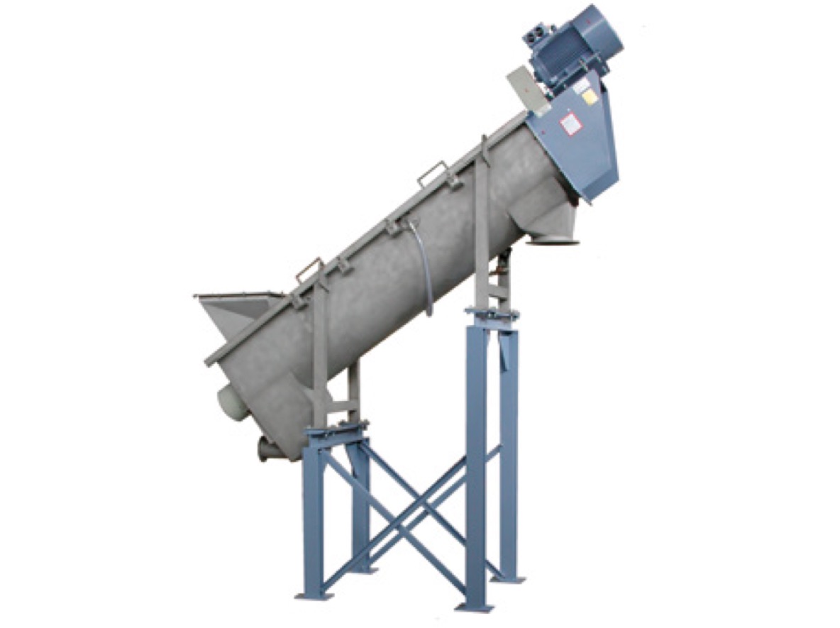

Агрегат на Рис3 я не стал бы называть фрикционной мойкой, скорее шнековый транспортёр с функцией мойки.

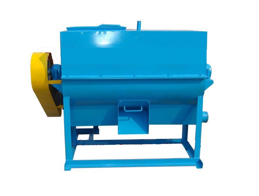

из того что я видел
рис. 1 - выполняет функцию сушки в линии для мойки твердых материалов, после этого узла материал шел на этикетосортировщик и потом в биг беги
рис. 2 - в реале не видел, но у итальянцев моет материал и транспортирует
рис. 3 - моет материал и транспортирует в следующий узел

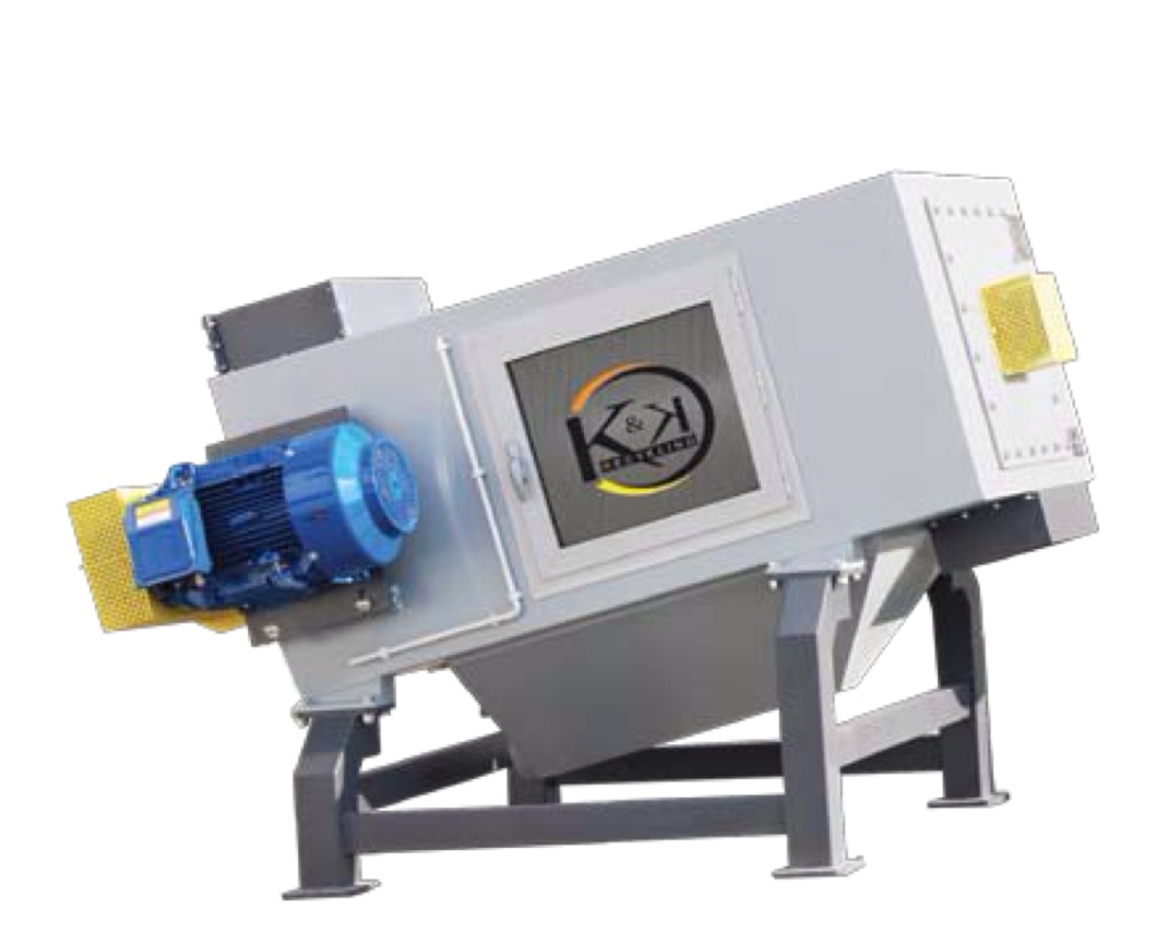

Наклонный Sand Remover для дробленки твердого материала, флексы ПЭТ, а горизонтальный для мягкого материала (пленка, дробленый МКР).

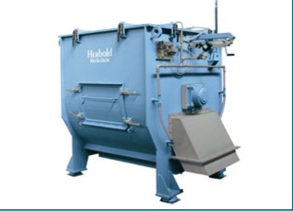

Вот еще один бютжетный вариант. Благодаря двигателю в 7 кВт любой человек сможет заняться мойкой пластика на своем приусадебном участке. А отсутствие защитного кожуха ременной передачи делает и бестого дешевый девайс еще дешевле.

Аналогичный агрегат в другом исполнении с кожухом

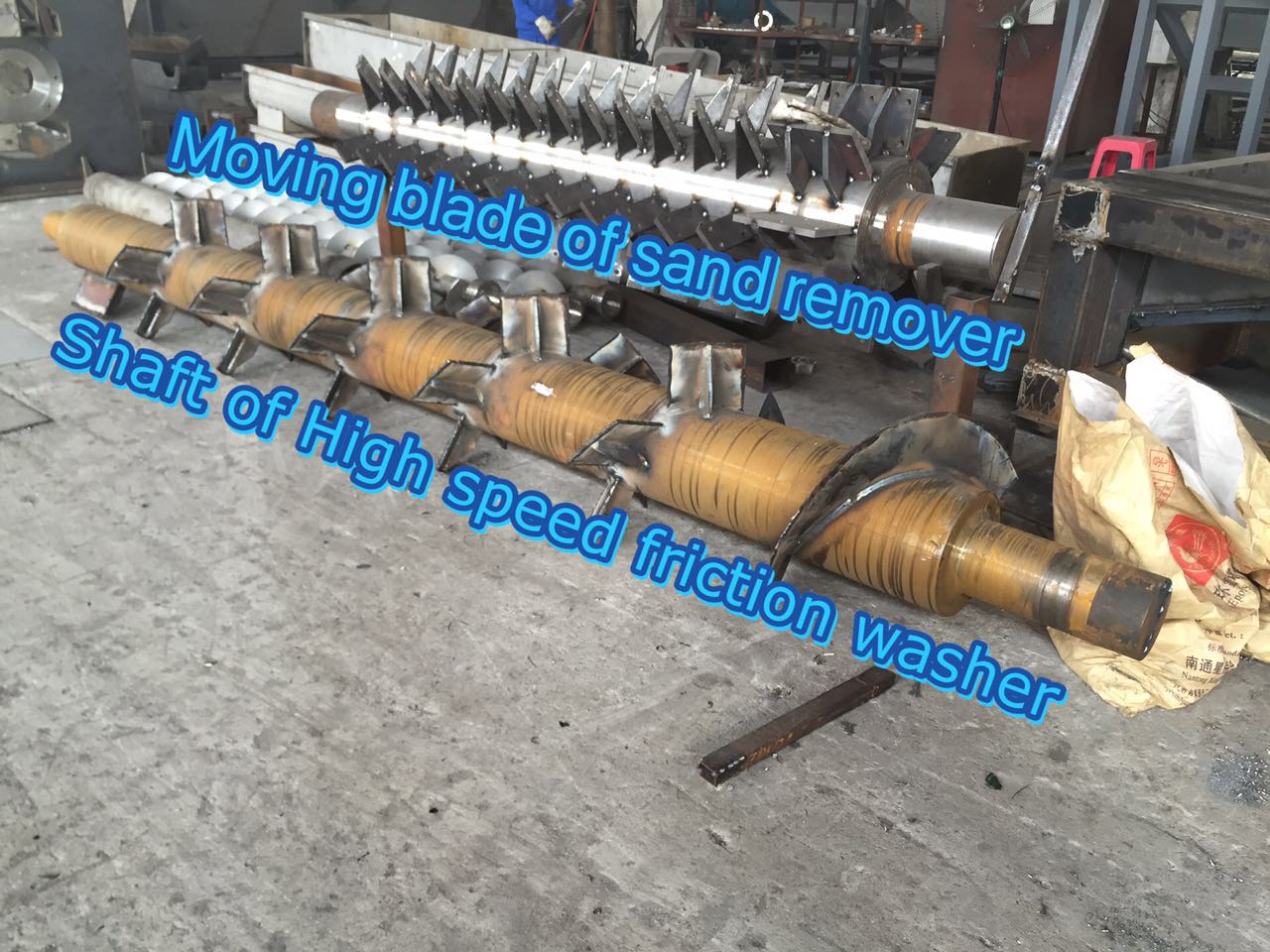

Разница по валам Sand Remover и высокоскоростной фрикционной мойки.
