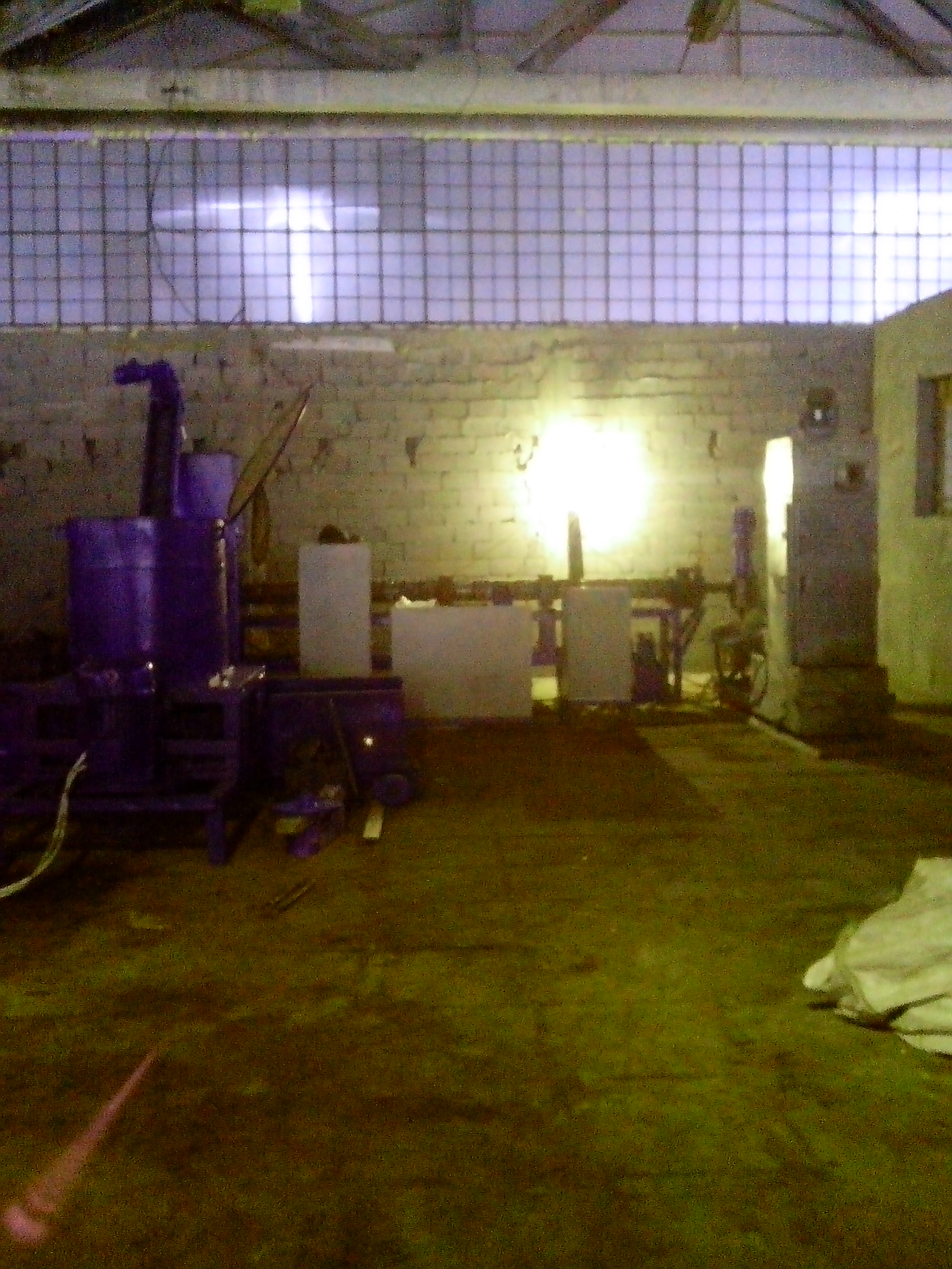

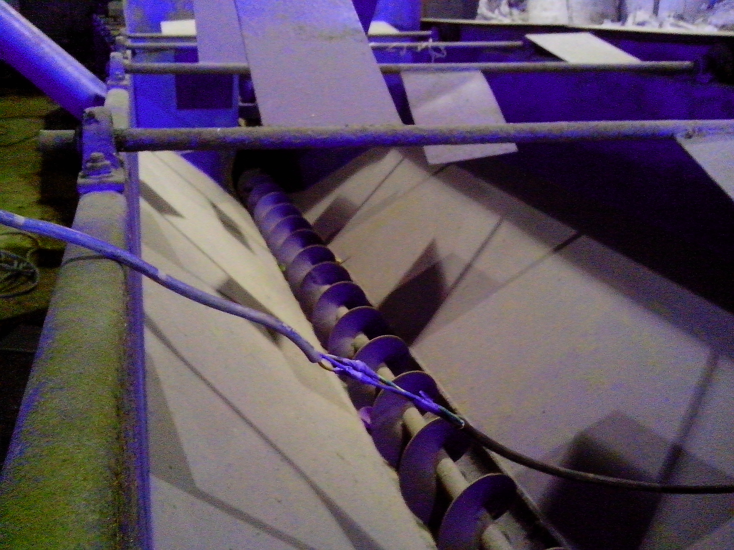

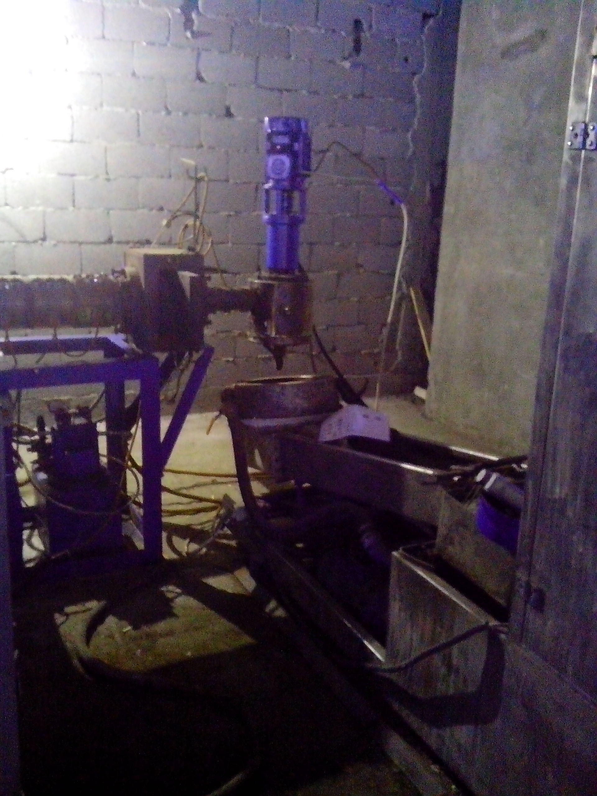

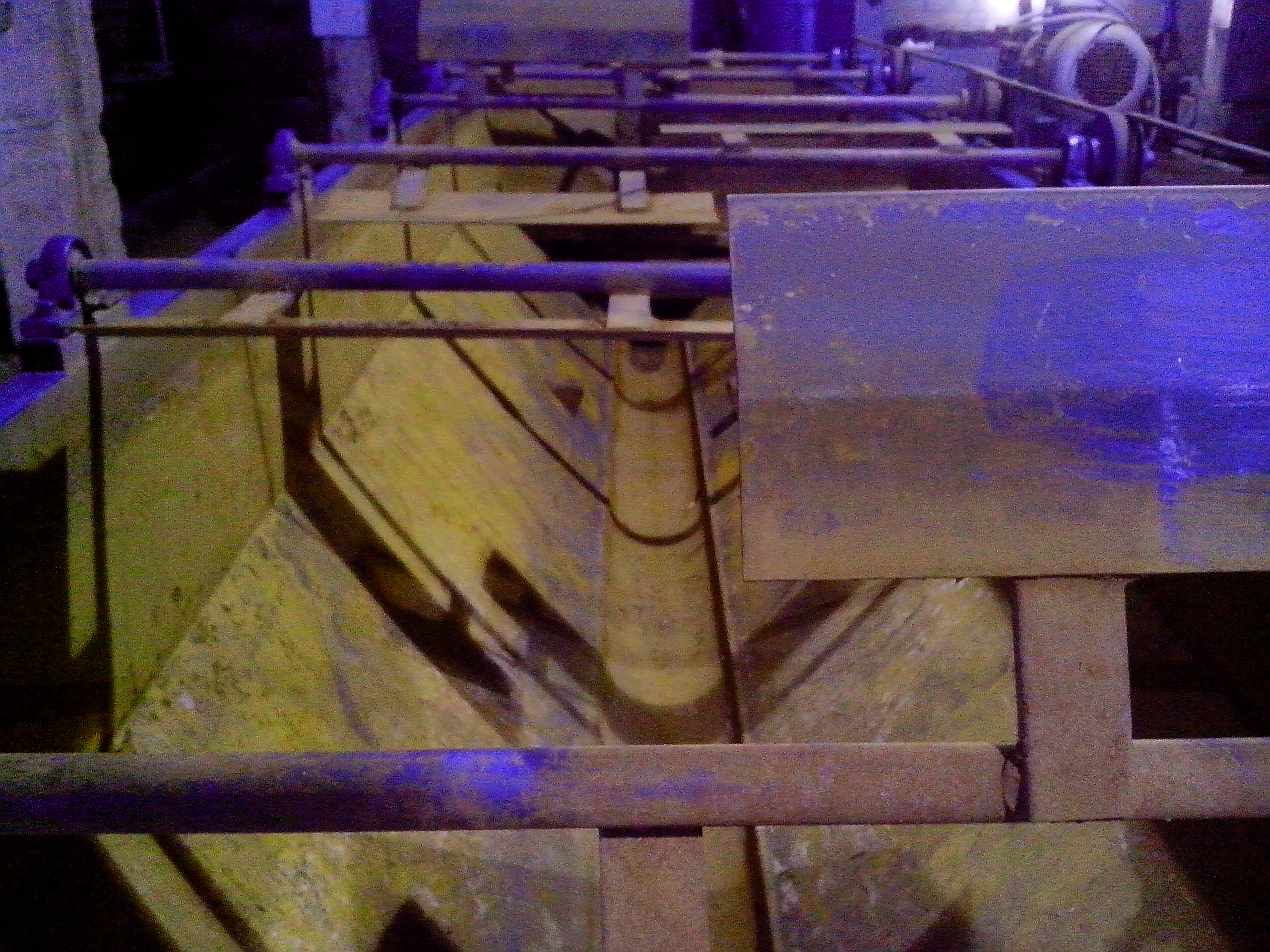

боюсь представить как вычислять содержание влаги)
в экструдер материал поступает сухим, может материал мокнет после разрезания макарон на гранулы, их вода тащит в сушилку в которой стоит вертикальный шнек и он с потоком воздуха уже поднимает гранулы.у меня нету хорошей фотографии этой сушилки сейчас
на фотографии шкаф справа это сушилка, правда когда делалось фото на ней не стояла ещё труба откуда выходят готовые гранулы.вам может быть знакома эта конструкция, может и нет.из трубы откуда выходят уже гранулы, тоже по чуть чуть капает вода, может мотор который поднимает гранулы тянет за собой воду

Осушитель вам тут вряд ли поможет надо разбираться с оборудованием и технологией. Уж скольких я поставщиков с такой гранулой послал.....

Re: Как вывести поры и влагу из гранул
Осушитель может помочь, если влага внутри гранул, а если гранулы мокрые снаружи, то их надо сушить.

дробленка которая уже есть заготовленная, промывалась только вот в таком басейне, сейчас добавили ещё один.первым стоит бассейн со шнеком внизу, вторым без.в бассейнах простая вода.начальство собирается (повторюсь, собирается что б их) в один бассейн пустить соль, в другой каустик.материал который был промыт в одном бассейне там воду не меняли даже после 7 тонн аккумуляторов, начальство сказало не надо.в агломераторе гранулы не сушили, опять таки начальство сказало что он гранулы деформируетFishplast писал(а):Только увидел данную тему....... Люди, друзья, уважаемые специалисты... вы о чем???????? какие присадки, какие добавки, какие замачивания???????
1992vendetta, у меня к вам такие вопросы: - Материал который вы гранулируете как моете перед грануляцией, что за моечная линия ?? и после того как вы высушиваете в агломераторе гранулу устраивает ли она производителей или проблемы остаются ??? покажите хорошее фото гранулы которая у вас получается.....
все фото постараюсь сделать на днях
