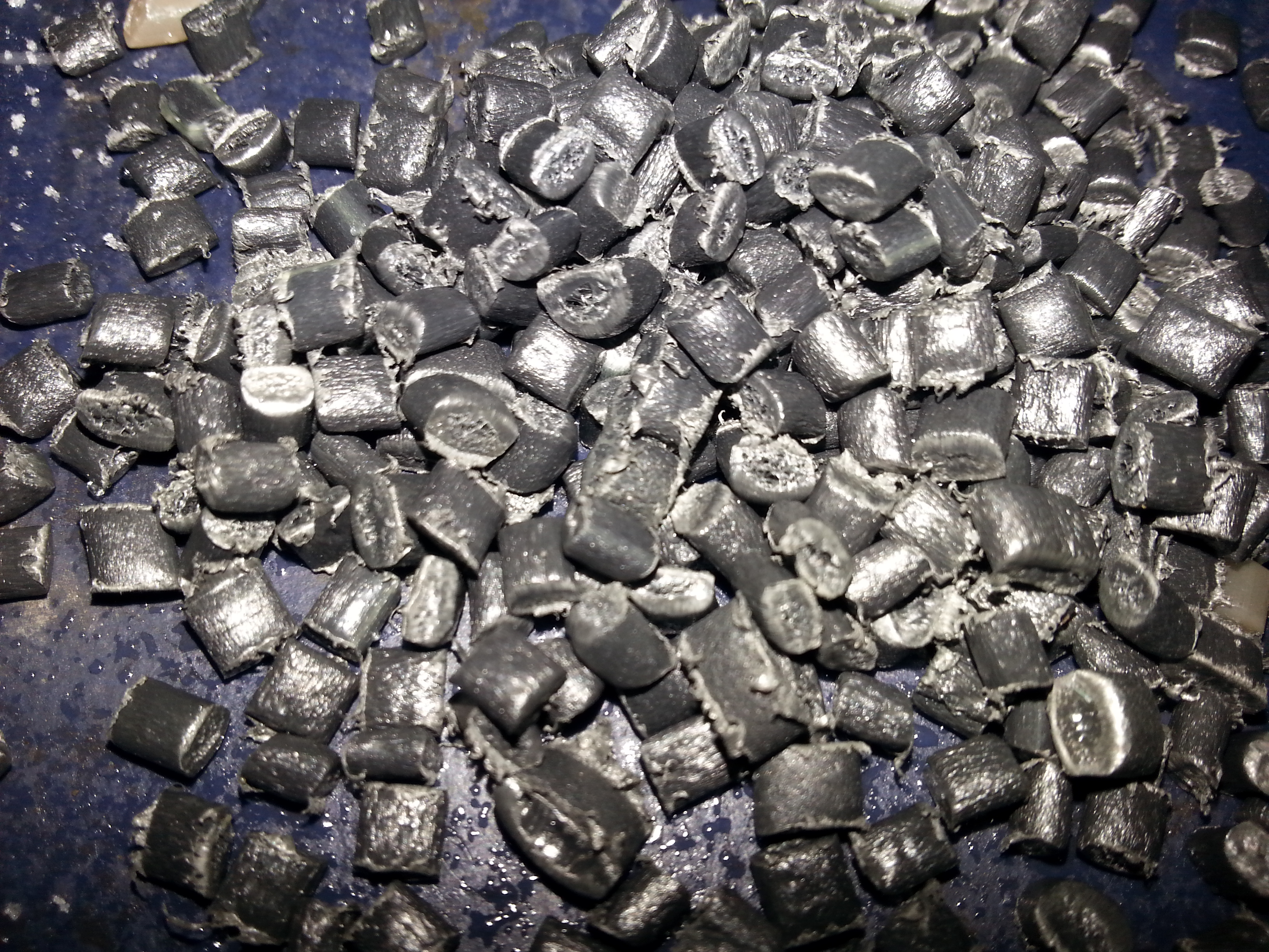

Re: Как вывести поры и влагу из гранул

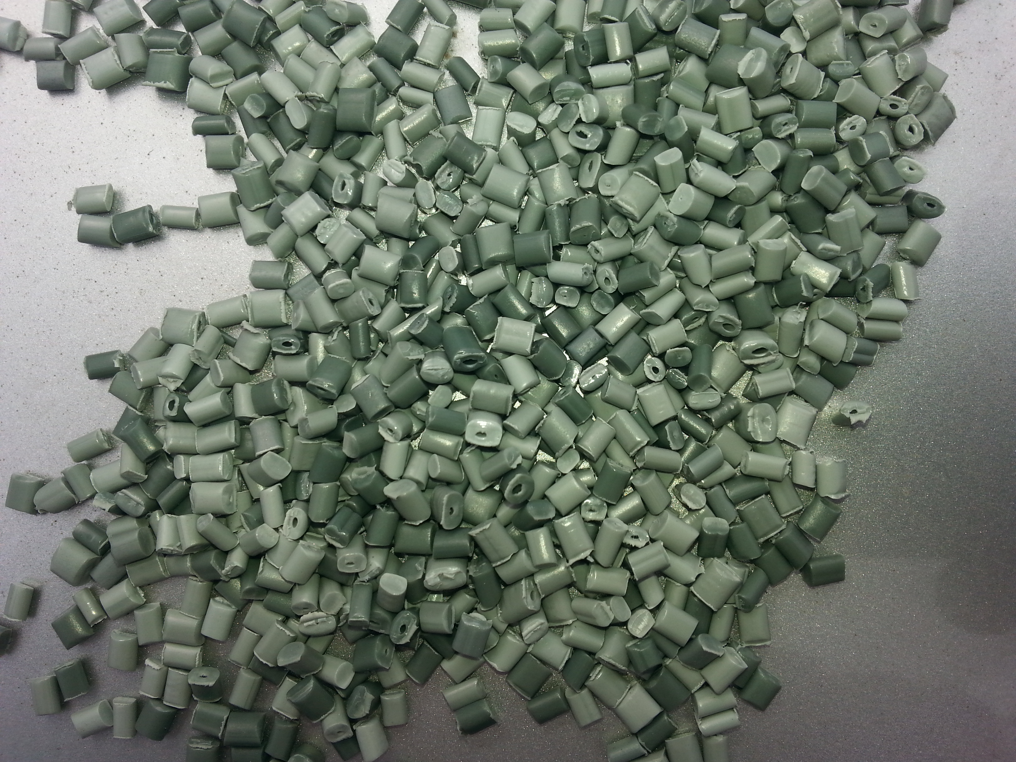

ни поры а газLawego писал(а):C8H17 - бензин
С15Н31 - полимерный воск
Ну и откуда тут поры ?

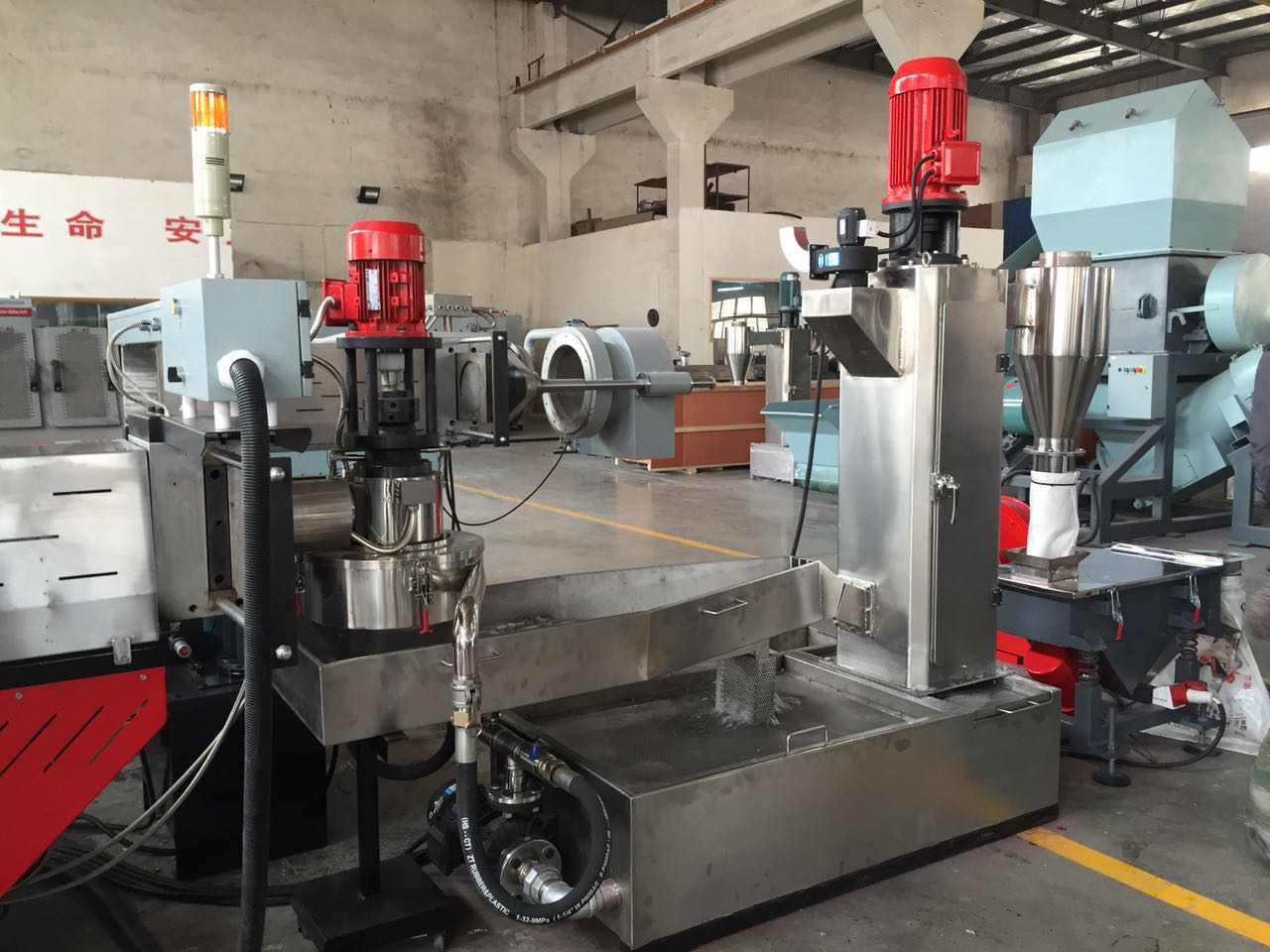

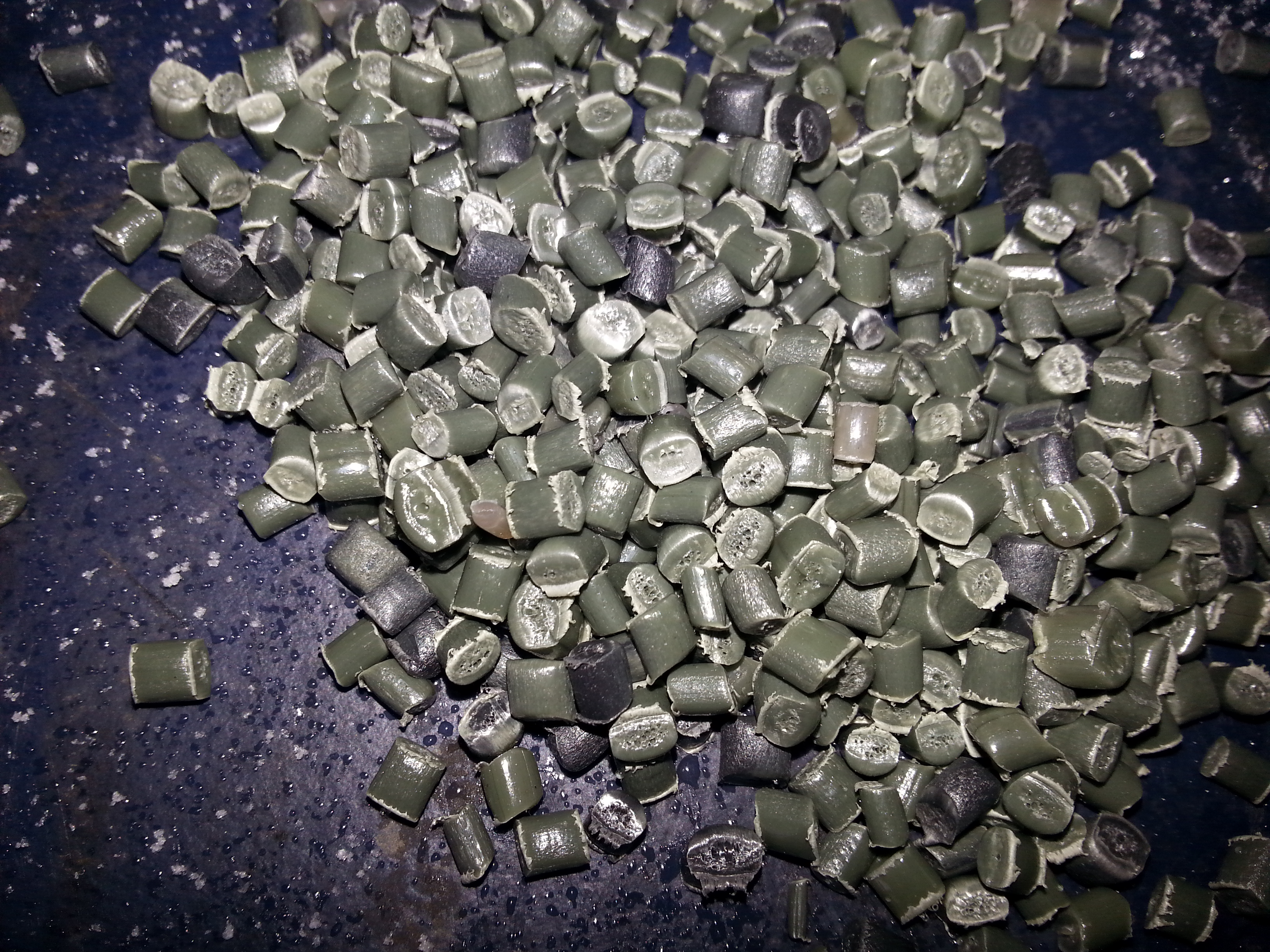

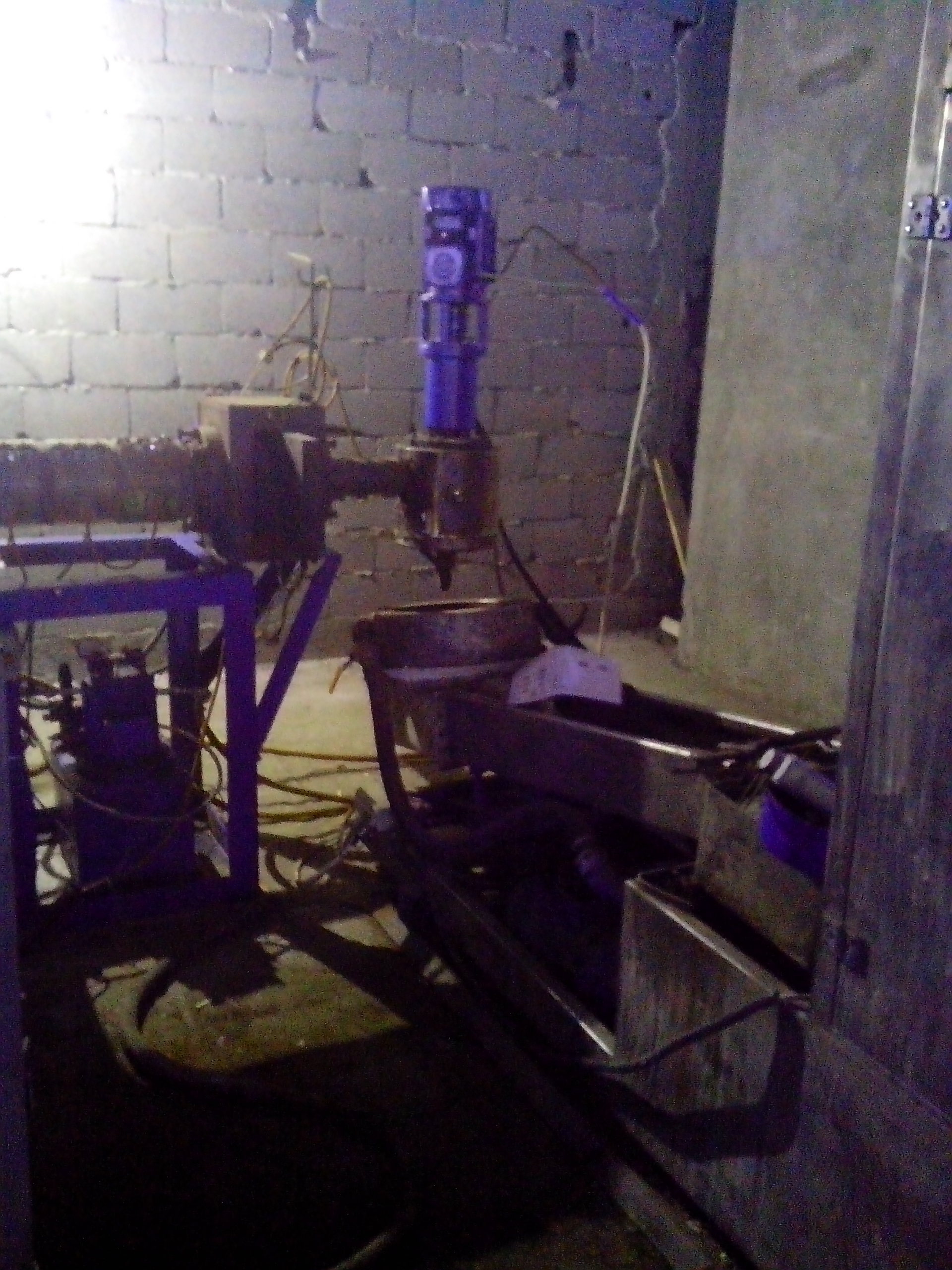

В вертикальной центрифуге ( по вашему сушка) если забита перфорированная сетка ,то гранула будет выходить мокрой и наблюдаться капанье. Очистите сетку.1992vendetta писал(а):если я правильно понял нормальная мойка и каскадник решат проблему пор в гранулах, так?
что можете посоветовать про бензобаки что то можно с ними сделать что бы мешать с другим материалом или это проблему тоже решить мойка+каскадник?
если избавиться от пор, влага внутри гранул пропадет или это никак не взаимосязано?
что можно предпринять что бы избавиться от влаги в этих гранулах?можно ли использовать чисто оксид кальция для сушки или только концентрат(полиэтилен+оксид), в состав концентрата ещё что то входит?
я не знаю на что поставляет второй цех в Тбилиси гранулы, они у них цилиндрические, но мы их разрезали и там такие же поры.а мойки так практически нету.
вот наша сушилка, как я понял она не только не справляется с сушкой но у неё ещё и из трубы капает, а почему или как этого избежать пока не решили проблему

гранулируем химию, поры есть, но на экструзии у клиентов проходят. В начале имел проблемы в том что воду затягивало со стренгой в резку. Начал ловить момент когда стренга еще горячая, но уже держит вес вынимаю ее в этот момент из воды и даю поток теплого воздуха. Если обдувать ее уже холодную то не сушит, а вот обдув теплой дал отличный результат в итоге. Дайте фотографию поближе выход стренги из гранулятора ванну и переход на резку.
в зависимости от конструкции если длины и высоты хватает то можно вытащить стренгу из воды, обдуть и подать на резку.
если из ванны на одной высоте и сразу в резку идет то возможно получиться оттянуть резку и поставить на выходе из ванны ролики чтобы стренга поднималась, на подъеме ее обдуть и опять опустить на высоту резки.

Creatoriny
Ваш совет хороший
, но у топикастера гранулятор с водокольцевым срезом.

Creatoriny
Что такое водокольцевой срез? Напишите ответ.

Водокольцевая резка в моем представлении выглядит следующим образом на выходе из гранулятора стоит перфорированная шайба на которой стоит нож который под потоком воды нарезает гранулу которая идет в ванну. Потом эта гранула вместе с водой идет на центрифугу для отделения воды и потом на пневмотранспорте идет в приемный бункер. Замена вся, это голова и устройство резки, ванну переделать он сможет своими силами.

вертикальный мотор крутит два ножа, овальная емкость ниже, насаживается на цилиндр, закрывая примерно на /1/3.если присмотреться по бокам овала видны два шланга по которым идет вода на ножи из бассейна под центрифуги, и несет гранулы в центрифугу.Creatoriny писал(а):гранулируем химию, поры есть, но на экструзии у клиентов проходят. В начале имел проблемы в том что воду затягивало со стренгой в резку. Начал ловить момент когда стренга еще горячая, но уже держит вес вынимаю ее в этот момент из воды и даю поток теплого воздуха. Если обдувать ее уже холодную то не сушит, а вот обдув теплой дал отличный результат в итоге. Дайте фотографию поближе выход стренги из гранулятора ванну и переход на резку.

1992vendetta
Вода на ножи из бассейна под центрифугой как то охлаждается или нет?

да есть шланг ведущий от бассейна к "холодильнику" и от холодильника к бассейну, насос откачивает воду в радиатор с вентилятором в холодильнике.zhdanoff888 писал(а):1992vendetta
фото пока нету, позже выложу

вам не то что подсказали, а прямо сказали. гранулу можно высушить за счет своего тепла...
1 следите чтобы на ножи был хороший напор воды(смыв гранулы потому что при маленьком напоре и гарячей воде она может спекаться)
2 температуру воды которая подается на ножи держите не максимально низкой, а близкой к кипению
получиться следующая картина: ножи нарезают гранулу, хороший напор моментально их смывает, в ванной вода теплая. Из за теплой воды гранула не успеет остынуть соответственно при перемещении в воздушном потоке гранула еще немного подсохнет (с теплой гранулы обдув больше влаги снимет чем с холодной) и после выхода из процесса гранула в накопителе (бункер перед высыпанием в биг бег) или в самом биг беге еще немного подсохнет за счет выделения тепла. Постарался максимально доходчиво если непонятны нюансы то это уже в личку. так как выходит уже 3й повтор)
вот воду мы не нагревали сильно, была либо холодная либо хорошо теплая, гранула на отрезке пути между ножами и центрифугой, горячая.не пойму зачем тогда они нам поставили холодильник который будет остужать воду которая циркулирует между бассейном под центрифугой и ножами.Creatoriny писал(а):вам не то что подсказали, а прямо сказали. гранулу можно высушить за счет своего тепла...
гранулы будут спекаться имеется ввиду слипаться?если да то такого никогда не было.
если горячие гранулы буду собираться в мешке или ящике, в который их будет выкидывать центрифуга, не будут ли она там преть?

1992vendetta
Некоторые для снижения влажности гранулы устанавливают вытяжку на центрифугу.
- Поблагодарили: 3244 раза
Либо вытяжку, либо подачу воздуха в центрифугу.
С чего это вдруг, какой размер гранул, какой размер отверстий в центрифуге?1992vendetta писал(а):сетка в центрифуге забивается очень быстро
сетка в центрифуге забивается не гранулами, а мелкими песчинками остающимся после резки.Maks42 писал(а):С чего это вдруг, какой размер гранул, какой размер отверстий в центрифуге?
куда именно её ставят, и что она делает?zhdanoff888 писал(а):1992vendetta
у вас нет случайно фото вытяжки отдельно
на сами ножи в нашей конструкции вода не поподаетCreatoriny писал(а): 1 следите чтобы на ножи был хороший напор воды(смыв гранулы потому что при маленьком напоре и гарячей воде она может спекаться)
