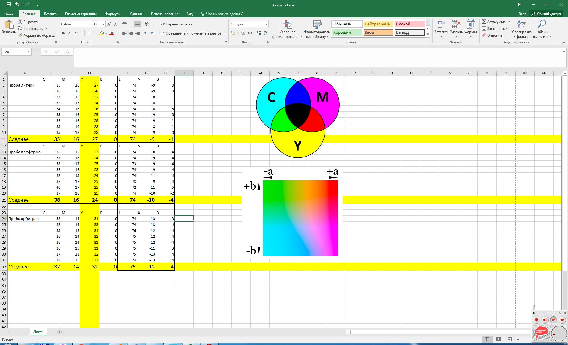

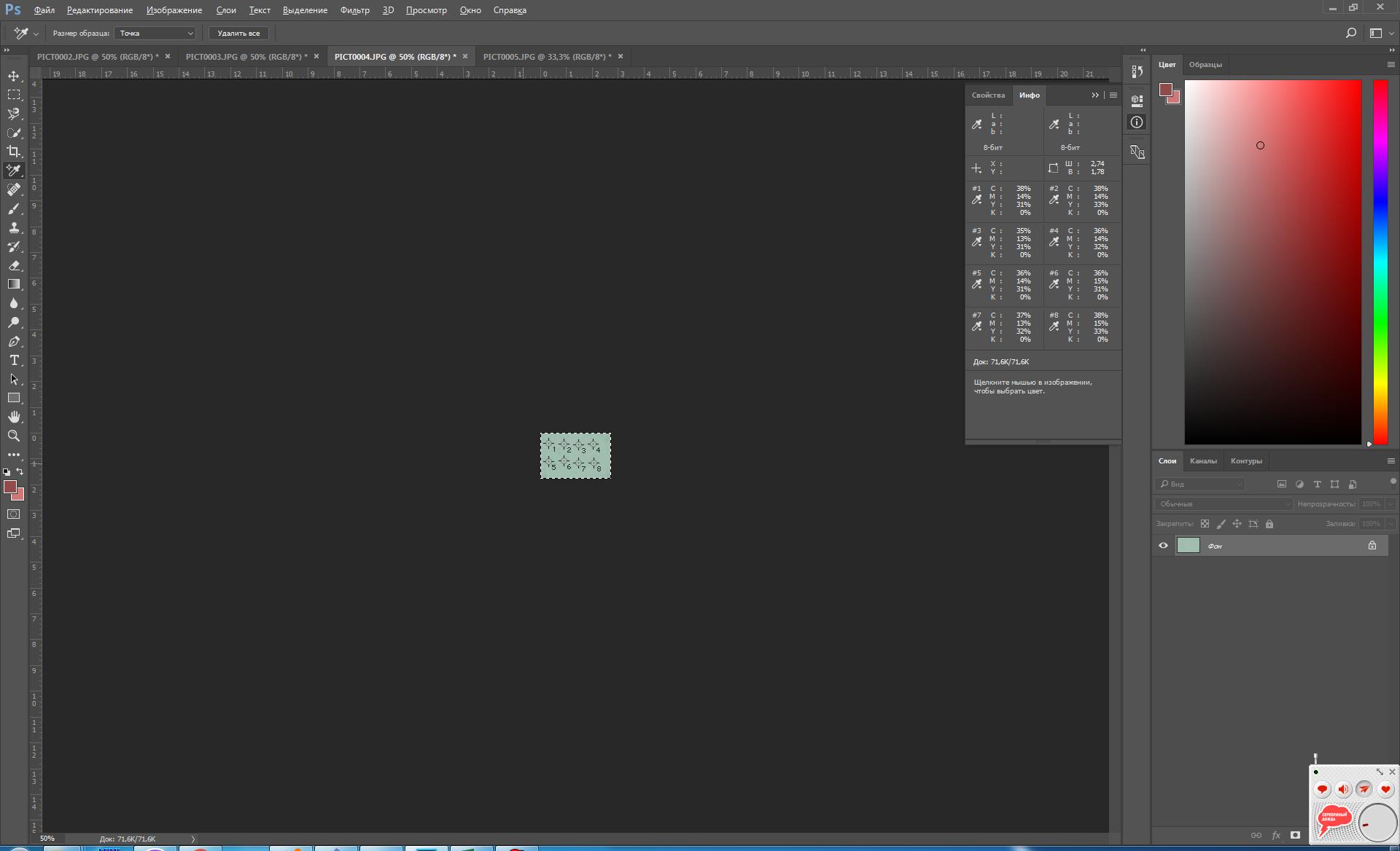

Задача определить желтизну вторичного ПЭТ в сравнении с идеалом. Долго искал решение как объективно оценить желтизну на прозрачной грануле. Спектрофотометры работают в отраженном свете и не видят, спец приборы начинаются от 12килоевро, нашел решение за 4000 рублей Filmscaner EC717:
берем гранулы, делаем подложку из оргстекла или пленки, кладем гранулы на слайд сканер
открываем в фотошопе
выбираем среднюю гранулу, кадрируем
инструмент цветопроба, делаем 8 или более образцов
забиваем данные в таблицу и выводим среднее по CMYK.
Так мне необходимо было сравнить желтизну берем показатель Y-yellow
Я сравнивал переработанный наш литник, преформу и переработанное полигонное сырье, получилось:
Проба литник - 27
Проба преформа - 24
Проба полигон - 32
32/24=на 33% желтее преформы
32/27=на 12,5% желтее преформы
