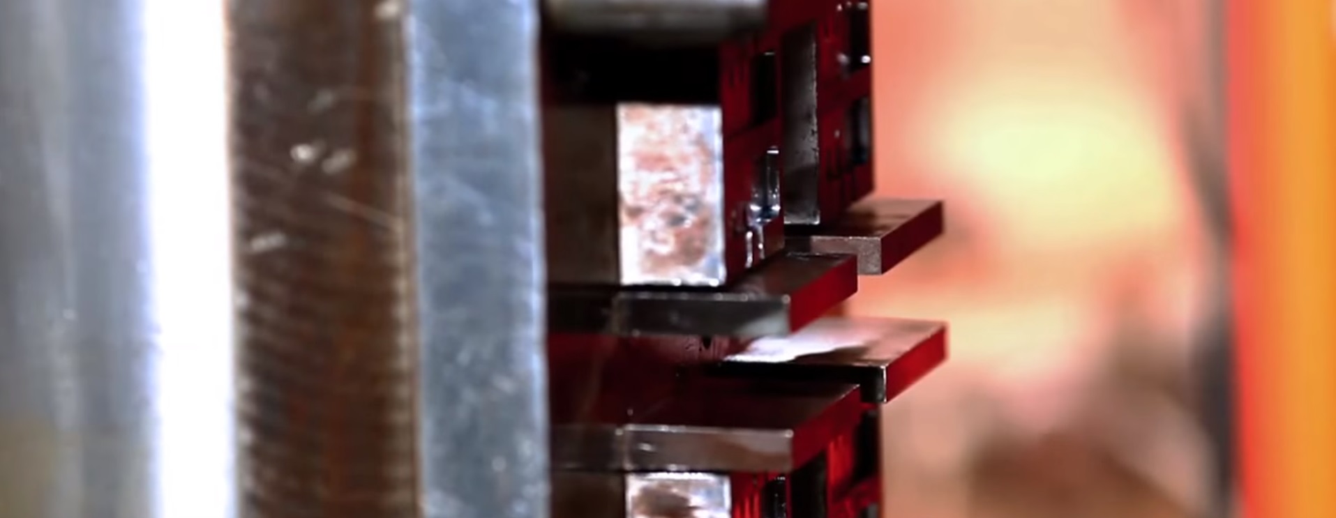

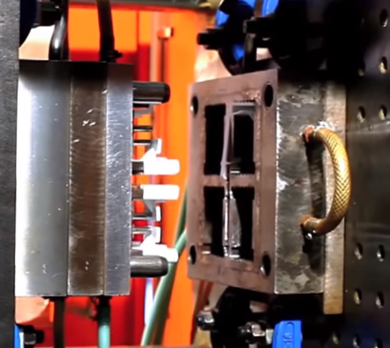

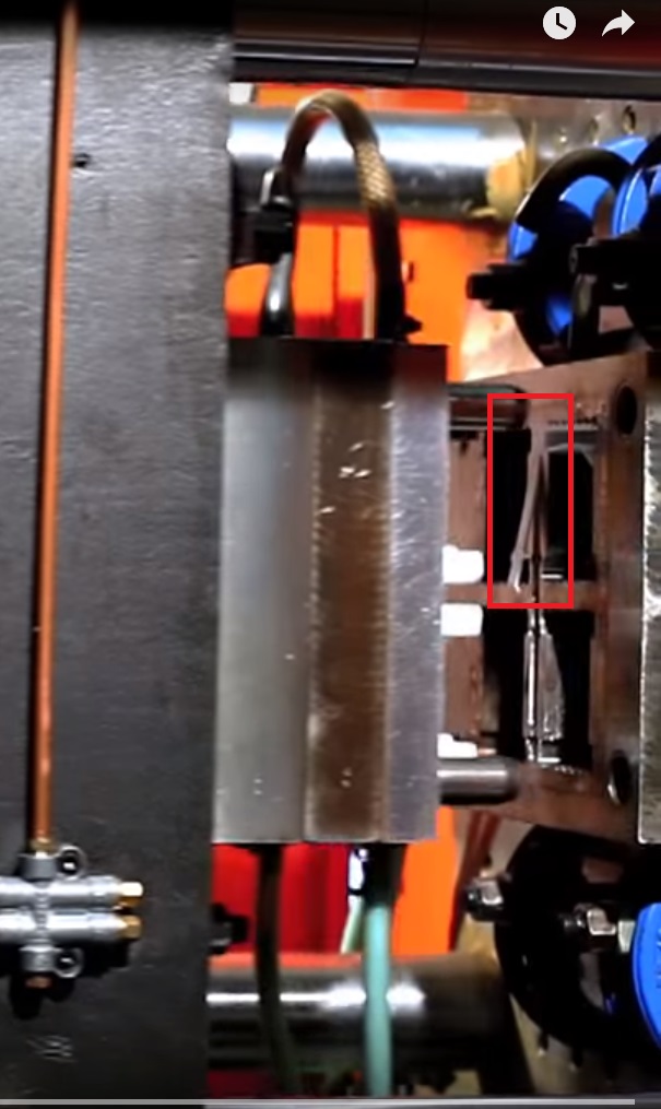

И немного "побрюзжать" насчет рекламного видео как раз Цумсы. У них там вроде как демонстрируется форма с такой вот установленной системой.
Это такой вот "доп.функционал" оставлять часть литника на неподвижке?
Ни на подвижной ни на неподвижной частях не видно даже и близко уплотнений, что как бы вызывает подозрения...
Или я слепой

Да, тоже бросилось в глаза отсутствие уплотнения на видео. Единственная мысль (кроме той, что в ролике абсолютно левая форма) - либо решили и так сойдет, либо отвалилось и решили, что и так сойдет :-):
