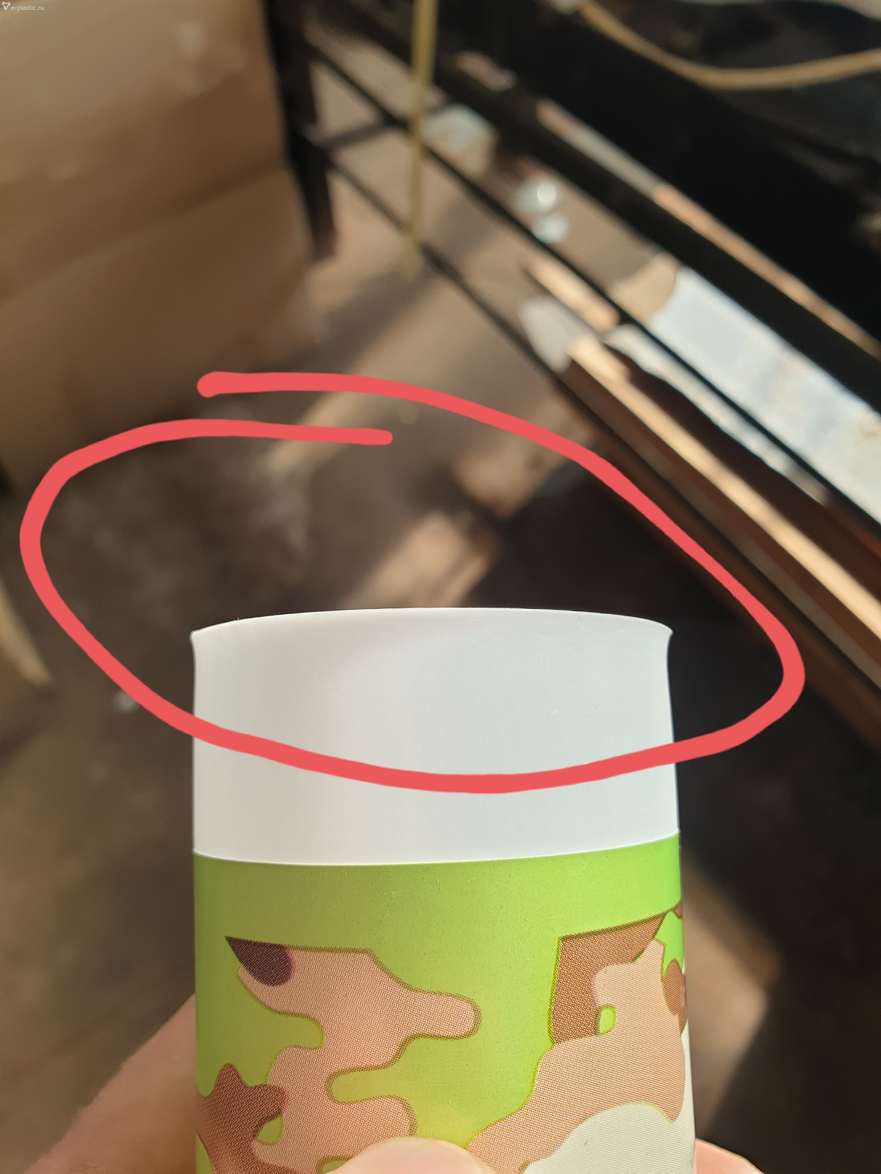

Всем привет! Подскажите, не так давно , около полугода назад начали заниматься экструзией косметической тубы. В этом мы новички. Экструдер двух слойный. Последнее время стала образовываться проблема, как мы ее называем "зонтик " , "развальцовка". Как от нее уйти не понимаем, технолога на производстве нет. Поэтому обращаюсь к Вам. При этом это проблема плавающая. И откуда растут ноги не понятно.

#2 Сообщение Дмитрий_spb » 29 авг 2024, 11:11
Фото проблемы

#3 Сообщение kei0112 » 29 авг 2024, 11:15
видится, что проблема возникает из-за разницы в усадке двух материалов. может как-то влиять избыточное давление подпора внутри трубки при резе. Но это так.

#4 Сообщение Дмитрий_spb » 29 авг 2024, 11:19
kei0112 писал(а):
29 авг 2024, 11:15
Как можно от этого уйти? Или хотя бы минимизировать, из-за этого у нас проблемы на фасовочной машине, и далее это все пойдем в брак. С чем играть, и что менять не понятно

#5 Сообщение технолог54 » 29 авг 2024, 11:54
Напомните пожалуйста какие материалы используете и какая температура воды в ванной?

#6 Сообщение Дмитрий_spb » 29 авг 2024, 12:09
технолог54 писал(а):
29 авг 2024, 11:54
Используем Сибур 15803-20 + краситель барс 2 на внутренний слой, на внешний мешаем 50:50 Сибур 15803-20 + 358 ± процессинг от барс 2 пф0026/01+ краситель барс2. Пробовал 273 от лукойла к нему почему-то пролохо приваривается плечо. Температура воды в ванной сейчас 12 градусов ( на чиллере)

#7 Сообщение технолог54 » 29 авг 2024, 12:12
Мы по моему общались на эту тему я вам советовал пнд 276, который имеет одинаковый птр и возможно коллега написал разная усадка материала.

#8 Сообщение Дмитрий_spb » 29 авг 2024, 12:15
29 авг 2024, 12:12
Этот пнд 276 куда его засыпать и каких пропорциях? Кстати как по температуре воды? И смотрите, после экструдера рукав попадает в ванну с водой и вакуумом вакуум установлен 0.04, это нормально? Извините за тупые вопросы, но хочется решить эти проблемы

#9 Сообщение технолог54 » 29 авг 2024, 12:20
Температуру попробуйте до 15гр. поднять, 276 добавьте вместо пнд какое вы добавляете. Вакуум туба у Вас нормально раздувается значит подходит.

#10 Сообщение технолог54 » 29 авг 2024, 12:21
Нет 276 процентов 30, 70-158.

#11 Сообщение Дмитрий_spb » 29 авг 2024, 12:23
29 авг 2024, 12:20
Скажите, а нужно ли 276 внедрять в машину для впаиивания горловины? В горловину используем этот же 158 +358 50:50

#12 Сообщение технолог54 » 29 авг 2024, 12:34
В принципе люди и горловину льют с 276, пробуйте, если у Вас нормально получается может и не стоит менять, тут надо опробовать.

#13 Сообщение Дмитрий_spb » 29 авг 2024, 12:39
29 авг 2024, 12:34
Подскажите , а по скоростям эскрудеров, какие нужно выставлять на внутренний и внешний. У нас тахометров на экструдере нет, только показания с частотников на внутреннем установлено 7.00 на внешнем 7.35

#16 Сообщение Maks42 » 29 авг 2024, 15:12
Если 358 - это 03580, то у него очень низкий ПТР, и я присоединяюсь к идее уважаемого коллеги о замене на более высокий ПТР.

#17 Сообщение Дмитрий_spb » 29 авг 2024, 15:42
Maks42 писал(а):
29 авг 2024, 15:12
Понял, то есть нужно подобрать HDPE с птр близкого к 158ому правильно?

#18 Сообщение Maks42 » 29 авг 2024, 15:53
Именно так, только убедитесь, что ПТР у HDPE измерен при той же нагрузке (2,16 кг).
Попробуйте ПНД 276, он теперь называется 07580.
