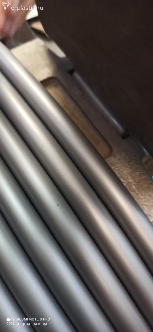

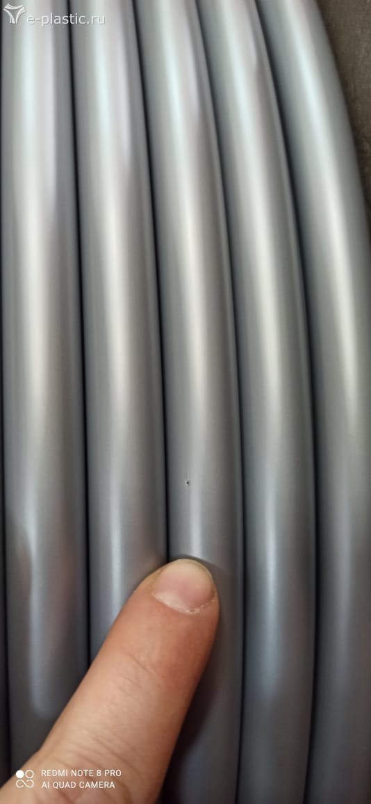

Здравствуйте. При производстве трубы для теплого пола 16 мм. На поверхности образуются микрократеры. За два часа работы появляется в среднем один раз такой дефект. Два экструдера основной и соэкструдер. Материал первичка 03210 + линейник 09200 и пнд 0358. И там и там используется один материал, в соэкструдере только с красителем. Материал сушим в бункер сушилках. Визуально этот дефект верхнего обливочного слоя мне так кажется. При том что когда выходит из головки экструдат кратеров я не замечал. Но явно как микро пузырек, который потом или лопается либо сдувается. Краситель Алеко, процессинг то же используем. Думал влага, пробовал сушить еще дольше, все так же. Может у кого есть какие идеи от чего такое может появляться? Мусор недолжен, стараемся следить чтоб ничего не попадало (да и внутри кратера мусоринки невидно)

Попробуйте заменить добавки, сначала краситель, потом процессинг.

Посмотрите на Ваши кратеры поближе.
Возможно это инородные частицы.

Сшитый полиэтилен конечно лучше, но и цена и затраты на производство. При данной рецептуре труба при 70 градусах лопается при 23-24 Атмосферах, при 90 держит 12-13 Атмосфер. Запас прочности более чем. Да и другие конкуренты все не сшитый полиэтилен. Проверял многие, рехау да сшитый, хорошая труба, НО цена около 200р. а мою продают по 35р. Поэтому рынок диктует свои правила, и ты не переубедишь клиента который хочет купить трубу за 16 рублей PE-X и с кислородным барьером. (А такая труба тоже есть из вторички), продажи штука интересная. Поэтому сшитый, да не сшитый полиэтилен))).
По теме. Детально разглядывал эти кратеры, во многих увидел посторонние включения (похожи на маленькие песчинки) Не пойму от куда и как.
Материал только первичка, чистый из мешков, бункер сушилка новая. Может ли эту пыль засасывать вентилятор на сушке или например автозагрузчик? Хотя в цеху чисто, но есть сквозняк (может с пола пыль подымает)?
На красной трубе они в глаза так не бросаются, а на серой видно их лучше.
Что касается другой темы то там явно другое, похожее у меня было, подгорал краситель когда был старый шнек, лезли вот такие черные точки, но после ремонта шнека перегрев ушел и эта проблема ушла. А тут именно микро кратеры. Пойду искать образцы из старых партий (не было еще бункер сушилки) и смотреть, в этот раз пробовали серый краситель а он с эффектом металлика. Вообщем пока непонятно что за кратеры и пылинки.

Точки действительно могут быть от пыли, например в сырье. Появляются от того, что нож на грануляторе недостаточно острый. Пыль плавится быстрее гранул и соответственно горит. Тут или с поставщиком надо вопрос решать, или ставить пылесос на загрузке. Цвет "металлик" подсвечивает все дефекты.

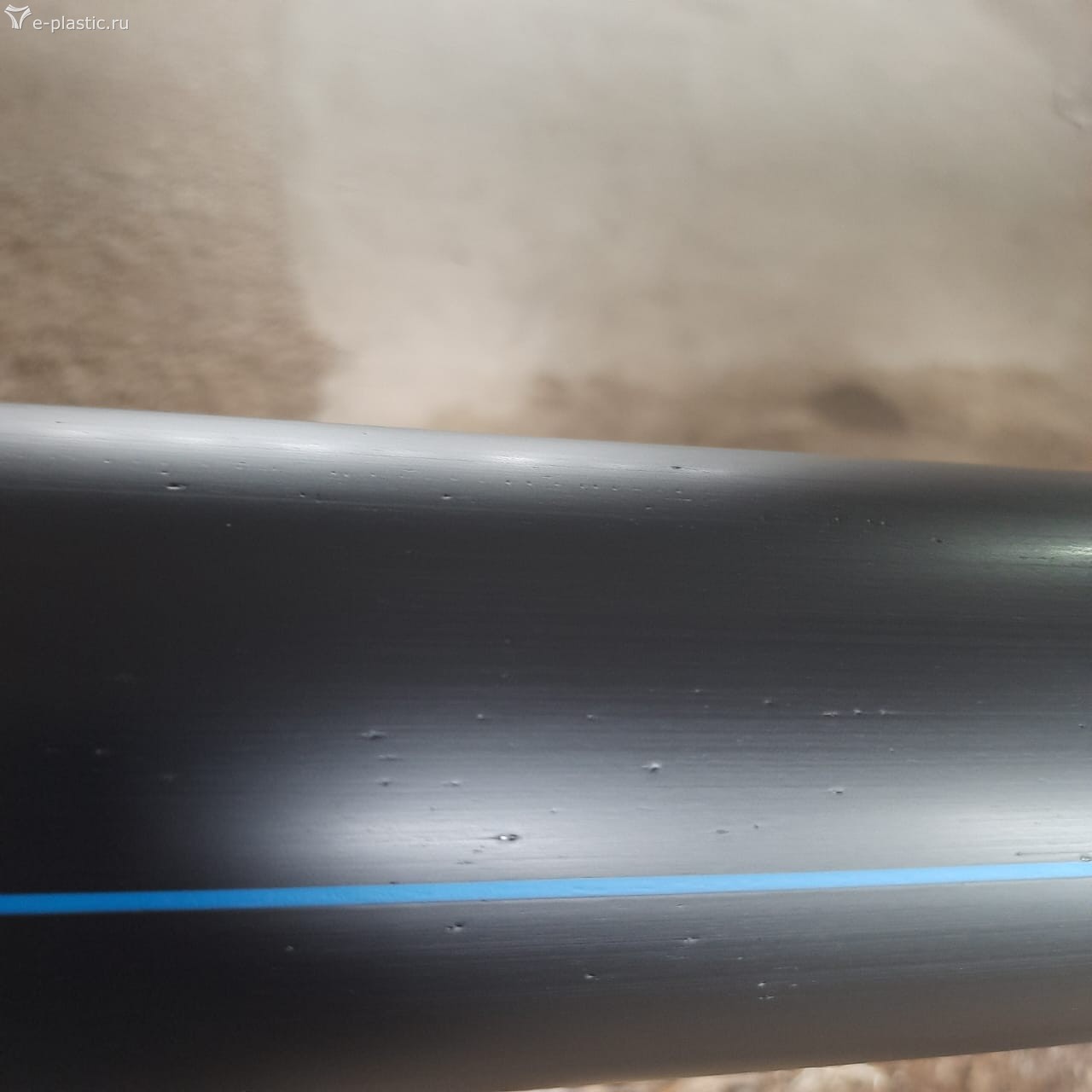

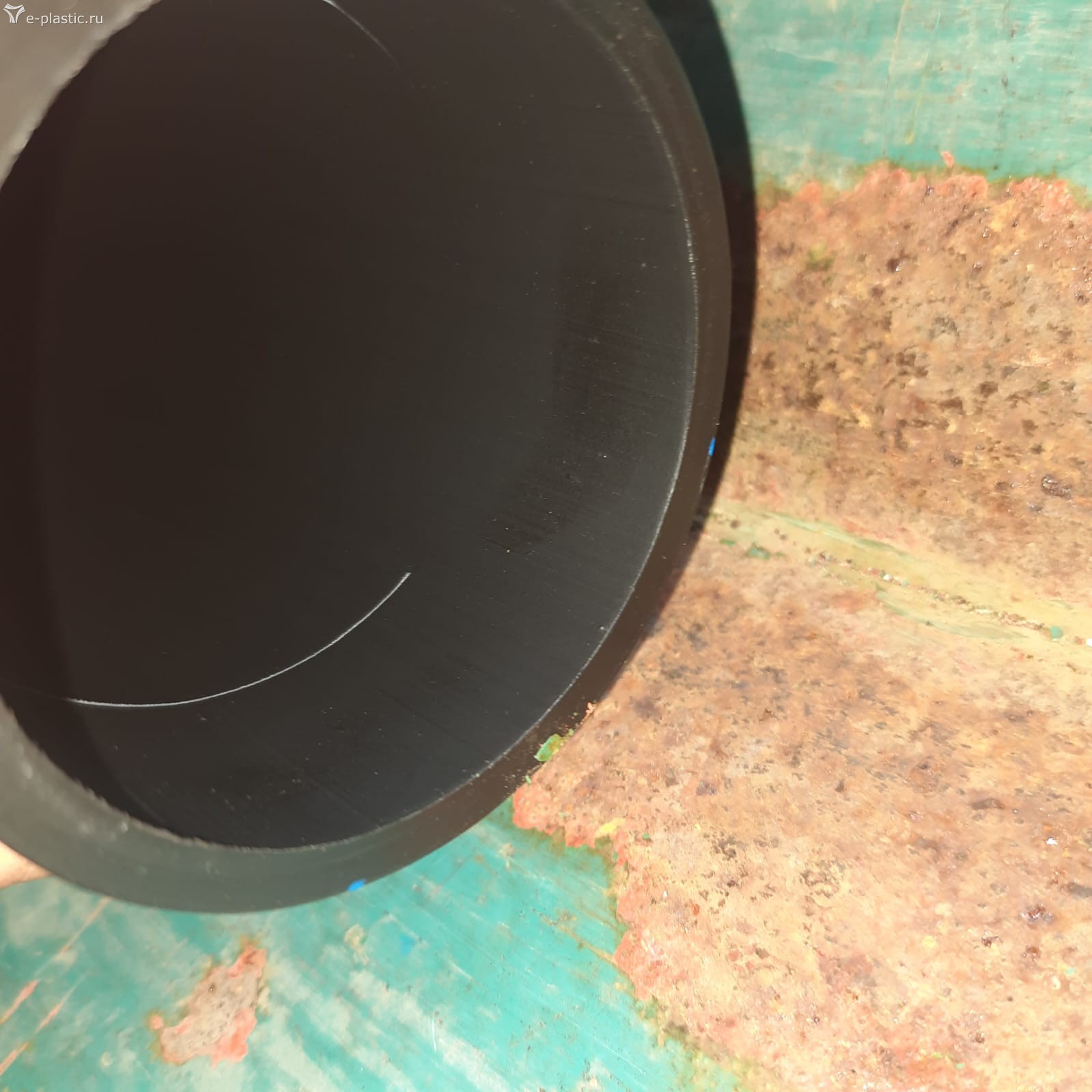

Доброго времени суток. Не так давно влился в коллектив полимерщиков и прошу у Вас совета. Имеем собственную переработку 70% капельный полив, 20% ПНД труба питьевая, 10% мембрана ПНД, зачастую эти материалы смешиваются в хаотичной пропорции (сейчас решаю вопрос о раздельной грануляции каждого материала.) Фильтрация 500 микрон на первом каскаде и 300 микрон на втором. Также имеем трубную линию от 63 до 125 трубы, при выпуске труба на поверхности имеет множество кратеров и на внутренний поверхности бугорки/ шероховатость. Единственное что добавляют в гранулу при производстве, это осушитель , путем высыпания 200 граммового стакана на 100 кг гранулы (как правильно его добавлять). Температуры на экструдере от 160...170 градусов, пульсаций нет, при проверки пирометром масса идет 155 градусов. Сразу встал вопрос о плохой фильтрации при грануляции, после чего было продано по несколько тонн трубникам (двум) катающих 25 и 32 трубу. У них на выходе, поверхность близкая к идеальной. В чем может быть причина этого дефекта?

1) Поясните пожалуйста. какая марка полимера за каждым значением спрятана.Дмитрий43 писал(а): ↑22 мар 2024, 15:231) Имеем собственную переработку 70% капельный полив, 20% ПНД труба питьевая, 10% мембрана ПНД,
2)Фильтрация 500 микрон на первом каскаде и 300 микрон на втором.
3)Температуры на экструдере от 160...170 градусов, пульсаций нет, при проверки пирометром масса идет 155 градусов.
4)Сразу встал вопрос о плохой фильтрации при грануляции, после чего было продано по несколько тонн трубникам (двум) катающих 25 и 32 трубу. У них на выходе, поверхность близкая к идеальной.
2) Фильтрация на грануляторе это хорошо и лучше если это будет фильтровальное полотно "П-76" по (ГОСТ 3187-76). А на трубном экструдере фильтровальный блок есть\нет?
3) Температуры однозначно нужно приподнять 170-190. У вас производительность машины сколько кг/час?
4) Пообщайтесь с трубниками, сьездите в гости и глазами сравните условия переработки.
Сырьё лучше сушить физически, а не пользоваться "осушителями".
Судя по фото:
- Возможна влага
-Нерасплавленные частицы
Дмитрий43

1. Капельный полив - ПНД неизвестно какой (ПТР 0,7...1,2) , ПНД труба - ПНД 285д (ПТР 0,5...0,6), мембрана - ПНД 285д ПТР (0,5...0,6).
2. Установлены лазерные фильтра расплава, на трубном экструдере нет узла фильтрации
3. По паспорту производительность экструдера 380 кг/ч, по факту 150...180 кг/ч

Однозначно, поднимать температуры.Дмитрий43 писал(а): ↑22 мар 2024, 19:00Благодарю за скорый ответ
Ваши температуры на производительность 100-120 кг.
Гранулы сушить на загрузке в машину.

Re: Микро кратеры на поверхности трубы.
Визуально,просто грязная труба.Ставьте более мелкие сетки на грануляторе и на трубе и будет вам счастье.Осушайку я бы убрала,она тоже может давать такой эффект.
