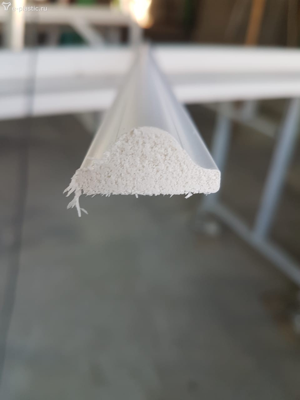

4) При резке в изделиях с маленкими размерами появляются заусенцы на оболочке, как с ним бороться.

5. Заусенцы могут быть от неправильного отрезного или недостаточного охлажения например (оболочка сильно тянется при резке).

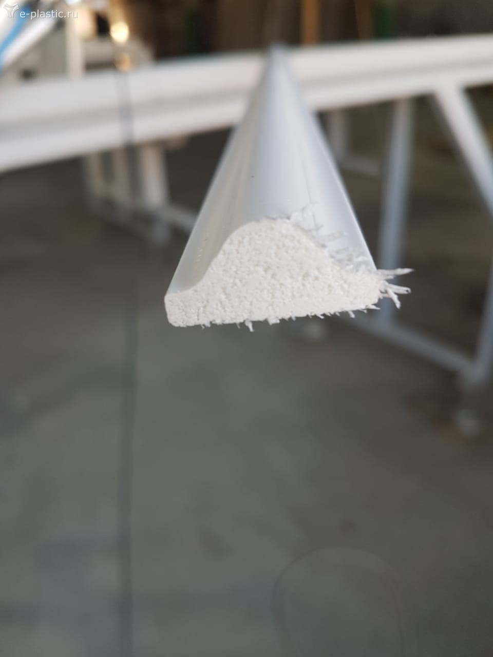

Re: Экструзия багетов и плинтусов из полистирола.
Здравствуйте
При резке маленьких багетов, появляются вот такие заусенцы. Они довольно жесткие. Оболочка чистый HIPS 825 c белым красителем. Из-за чего заусенцы, может подскажете. Они иногда вообще большие, иногда как щетина.
Замените диск с зубьями на диск с алмазным напылением.
Диск не помог, охлаждение тоже думаю достаточное. Чиллер работает, температура в ванне около 14 градусов. Может состав нужно менять или есть какие то свои ньюансы при соэкструзии.?5. Заусенцы могут быть от неправильного отрезного или недостаточного охлажения например (оболочка сильно тянется при резке).
Потом, ребята, есть система водянного охлаждения загрузочной части экструдера. Мы не охлаждаем, нужно ли охлаждать? и что оно дает, не дает слиповаться гранулам, выход лишних газов через поры между гранулами или есть еще что то?
ПОЛИСТИРОЛ писал(а): ↑17 окт 2021, 09:075. Заусенцы могут быть от неправильного отрезного или недостаточного охлажения например (оболочка сильно тянется при резке).
Отрезная часть вибрирует. Уберите вибрацию, те, осуществляйте жесткую фиксацию профиля при резке (оба конца).
Подключите охлаждение зоны загрузки и расслабьтесь. (остальное уже смахивает на запрос про работу туалетной бумаги
Здравствуйте всем форумчанам.
Обещал отписаться на счет заусенцев. Главным виновником заусенцов оказался температурный режим экструдера. Как только появляется мелькая воздушная прослойка между начинкой и оболочкой, то сразу выскакивают заусенцы. Если этого воздуха много, то это уже не заусенцы, а "грива" получается.
Поэтому необходимо тонко подобрать температурный режим, чтобы под оболочкой вообще не было ни пузыринки воздуха, тогда оболочка конкретно прилипает к начинке и все ровно режется.

Вопрос.
А чем проще управлять на Вашем производстве?
- температурой цилиндра и скоростью вращения шнека. Температура воды при охлаждении изделия.
или
- дозировкой порообразователя в рецепте
При каком способе - более устойчивый режим. И когда меньше брака.
Насколько сложно упаковщику удалять эту бахрому?
или

Всем добрый день! Есть вопрос по данной теме. При экструзии профиля из вспененного полистирола, в процессе охлаждения и усадки происходит коробление профиля(изгиб лапок). У меня вопрос по охлаждению, как лучше охлаждать профиль? Сразу в холодную воду или же вода должна быть теплой, для уменьшения скорости усадки и снижению внутренних напряжений. Изгиб появляется примерно на середине ванны, кода профиль окончательно затвердевает, из калибров он выходит ровный, но внутри еще горячий и мягкий. Производить оснастки для наших профилей рекомендовал температуру воды порядка 60 градусов. Калибр имеет охлаждение только на входе, сам он погружен в воду. Единственный способ который помогает убрать изгиб, это сильно снижение скорости экструзии и вытяжного транспортера, с целю увеличения времени нахождения профиля в калибре, но в таком случае сильно падает производительность.

Нет слов о производителе Вашей оснастки. Какие 60 град. Это не нормально.

Можно попробовать решить проблему за счет рецептуры. Если в ней есть масло, убрать или хотя бы сократить. Если марка ПС с температурой ао Вика меньше 100 С, взять марку с тем же ПТР, но с более высокой Вика. Так можно повысить температуру застывания на 5-10 градусов.Alexander-Ekb писал(а): ↑31 янв 2022, 08:15Всем добрый день! Есть вопрос по данной теме. При экструзии профиля из вспененного полистирола, в процессе охлаждения и усадки происходит коробление профиля(изгиб лапок). У меня вопрос по охлаждению, как лучше охлаждать профиль? Сразу в холодную воду или же вода должна быть теплой, для уменьшения скорости усадки и снижению внутренних напряжений. Изгиб появляется примерно на середине ванны, кода профиль окончательно затвердевает, из калибров он выходит ровный, но внутри еще горячий и мягкий. Производить оснастки для наших профилей рекомендовал температуру воды порядка 60 градусов. Калибр имеет охлаждение только на входе, сам он погружен в воду. Единственный способ который помогает убрать изгиб, это сильно снижение скорости экструзии и вытяжного транспортера, с целю увеличения времени нахождения профиля в калибре, но в таком случае сильно падает производительность.
Господа!
Не пишите того, о чем не знаете.
При чем тут тем-ра по Вика?
При чем тут масло (если Вы, вообще, понимаете или знаете зачем оно в рецепте).
Под маслом, я понимаю, Вы имеете в виду ДОФ.
Он вообще для намотки и на процесс влияет отрицательно, только потому, что он "враг" пены. Замените его на ДБС. Плотность уменьшится, на геометрия не станет лучше.
Проблема ножек, или горизонта - эта общая проблема.
Вариантов два:
- увеличить плотность (вес).
Вариантов два:
