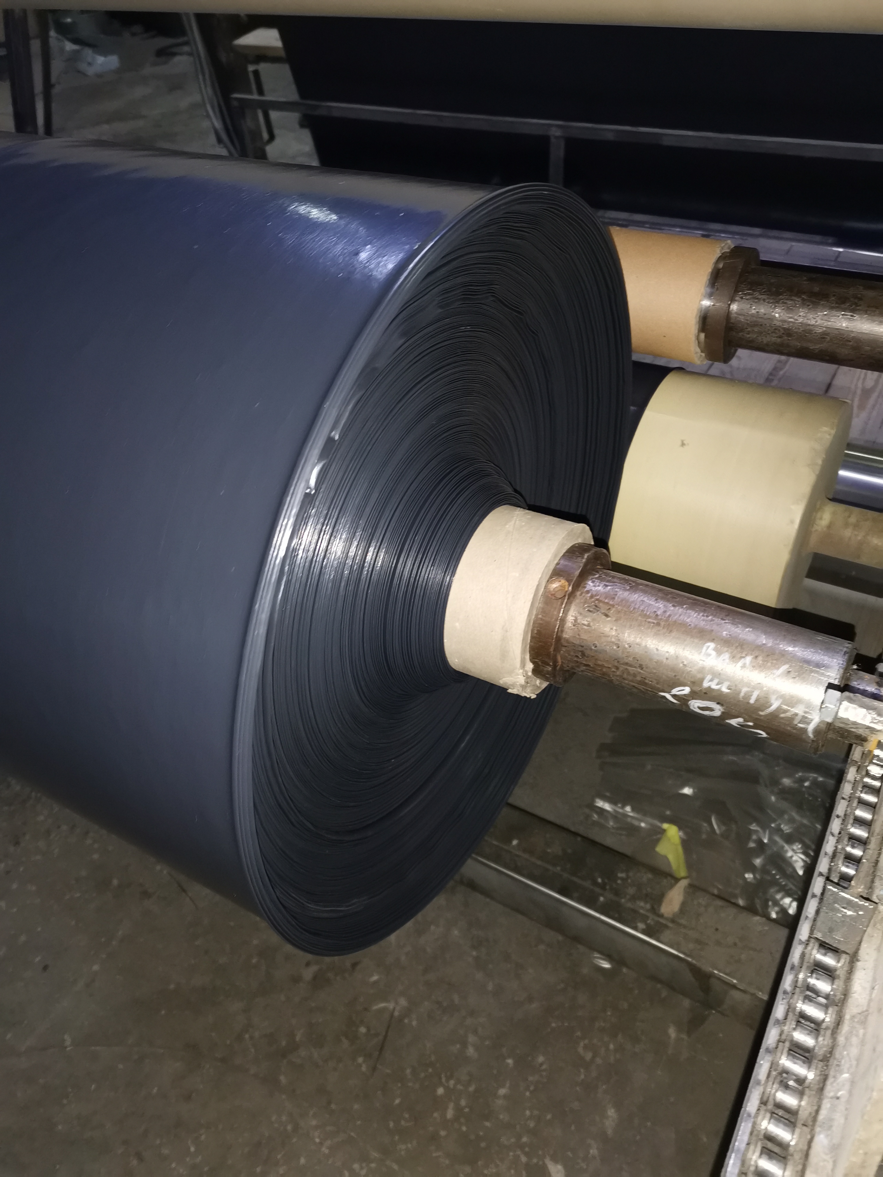

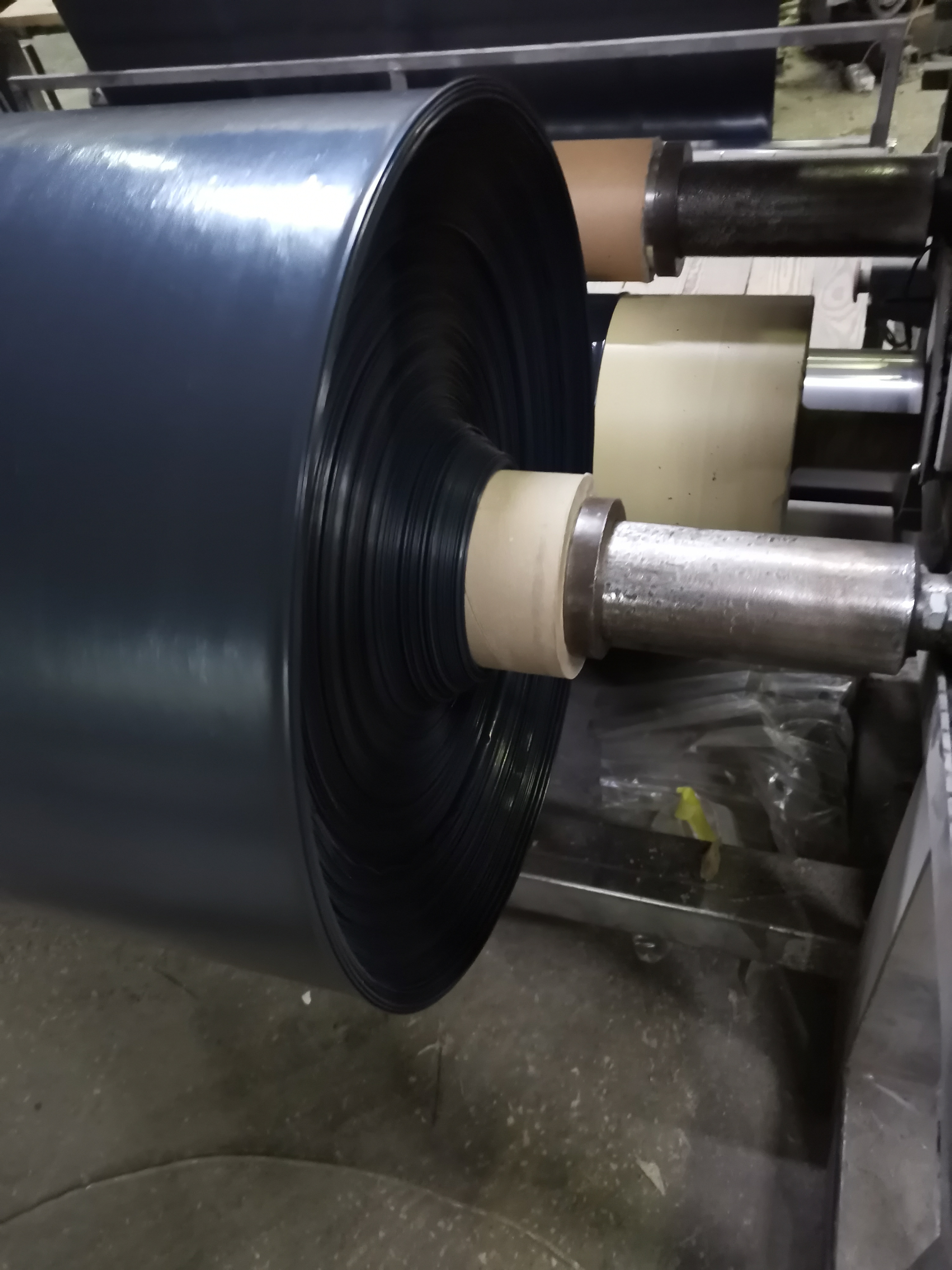

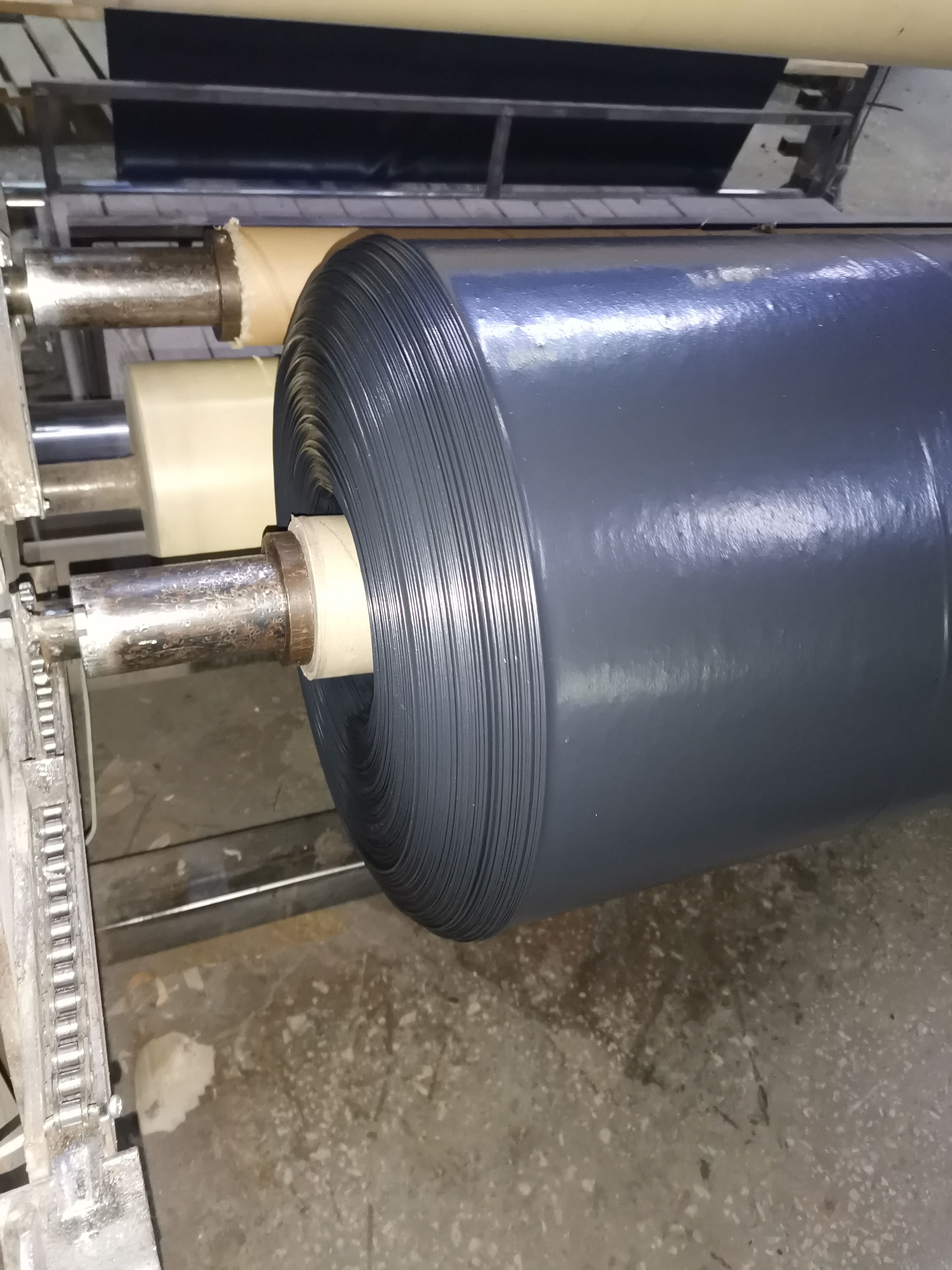

Привет, коллеги. Нужна помощь сообщества. Появился заказчик с требованием: вес ролика 300-400 кг, толщина 100-150мкм, ширина рулона 1,5-1,7м. Проблема в том, что не получается намотать ровный рулон по торцам ( после 300-400 м.п. начинается выдавливание внутренних слоев из ровного рулона, иногда раньше, иногда позже). Т.е. до 200-250кг все норма , далее телесклоп. Разнотолщинности существенной нет. Уточню, что есть намотчик с центральной намоткой и с контактной, но проблема появляется на обоих. Спасибо за помощь.)

Не уверен, но возможно что края у рукава как пружины и натяжка слаба засчёт жесткости этой пружины ( Плёнка открывается по краям сама) . (Вам возможно это видно по разнице в остроете проблемы 100 и 150 мкм) .
Сделать мягче, подогреть эти краешки перед намоткой, сократить путь плёнки, чтоб тёпленькая приходила к намотке.

Это проблема на толстых и широкой часто встречааются. Одназнвчно тут трудно дать совет, надо пробовать добавки, возможно увеличить натяжек в конце, а может сделать натяжек в начале, в разумных пределах, потому что давление в начале намотки больше.

Хороший вопрос. Ну да, но вообще сила натяжения выбирается минимально возможная - дабы не испортить плёнку натяжением.
Есть нюансы от модуля, коэффициента трения, того что наматываем(полотно или рукав), даже я думаю вида двигателя намотчика.
Просто пример не совсем по теме. Пнд высокой толщины наматывается без перфораци, но стоит включить перфорация и уже намотать ту же плёнку в тех же режимах нереально.
Увеличение скорости намотки может и не помочь, так как можем иметь проскальзывание между рулоном и валом контактного намотчика, разумеется если вал (шпулярный) лёгок, нет прижимов(пружин хотя-бы).
С вд может проблема быть и в черезмерном натяжения на промежуточном тянушем. Ну как проблема? Для такой толщины не особо критично, хоть и нехорошо. Попробую пояснить на примере пп плёнки, жёсткость её выше и изгиб на краях рукава является проблемой при намотке, образуются бугры на краях и роль сезжает телескопом. То есть одной силой натяжения сложно исправить проблему которая и от модуля и от толщины итд, но если просто сбивать бугор в сторону на рулоне то роль на мотать реально и без изменений модуля, к. трения и тп. Так вот перенатяг на промежуточном выравнивает намотку и бугор сильнее.
Затрудняюсь, но решение оно из понимания причин должно проистекать. Может ведь даже усадка влиять если перенатянута промежуточным.
Я бы для начала прижал бы наматываемый роль вторым валом, а потом наверное снижал бы силу натяжения, по мере возрастания массы роля, но я не уверен, не мотал такую громаду.

Если у вас с ростом метража (диаметра) рулона происходит телескоп внутренних слоев - вы их просто передавливаете наружними слоями. Причина (по моему мнению) в неправильно подобранных режимах намотки. Вам необходимо или увеличить натяжение намотки в начале рулона (до места окончания телескопирования) или снизить натяжение намотки после окончания телескопа. Главное, если будете увеличивать натяжение в начале намотки, не получить деформацию полотна. Надеюсь, у намотчика на вашей линии весть возможность изменения натяжения намотки по диаметру или возможность задать снижение натяжения от начального в %.

Рулоны толщиной 40-60 мкм наматываются нормально. 1000м.п. в рулоне без проблем. 120мкм могу намотать 500-550 м.п. дальше выдавливание начинается. 150мкм 420м.п. не более.
Планирую намотать с узлом вращения. Результат сообщу.

Скотч на шпулю наматываете? Не факт что поможет так как дело в модуле упругости изгиба, на фото хорошо видно.
Возможно что стоит попробовать исключить влияние на натяжение проскальзывание гильзы в замках заменой вала на раздувной шпулярный вал..
Биение шпули или приводного вала исключаем из причин?

Скотч не наматываем - скорости не высокие, поэтому спокойно меняем. Шпуля не идеальная, вторична картонная, биения какие-то конечно вначале рулона будут, но потом вроде существенных биений не наблюдается. Насчет проскальзывания в замках не понял, даже если и проскользнет ....Уточняю, это фото с контактного намотчика.леха писал(а): ↑22 окт 2020, 21:14Скотч на шпулю наматываете? Не факт что поможет так как дело в модуле упругости изгиба, на фото хорошо видно.

Возможно то что скажу ниже мало сказывается для вд а актуально для пп, но общее всё равно есть. Начало рулона очень важно, то как наброшена плёнка, например. Важен контакт плёнки и шпули и скотч не панацея, а просто принцып подхода к вопросу. Пробуксовывание возможно именно между плёнкой и шпулей. Разумеется опять из за коэфициэнта трения модуля упругости и толщины. Накинуть широкую плёнку очень аккуратно руками сложно и не очень аккуратное начало прокатит на тонкой, но не факт что всё будет хорошо на толстой. Например телескоп с слбым контактом плёнки и шпули в начале рулона может быть очень плавным( роль сезжает в сторону по шпуле). Бугры от складывания рукава уменьшают площадь контакта. То есть можем иметь две причины если можно так выразиться. На пп даже мелочь, типа воздуха перед промежуточными тянущими влияет - вырезаеш воздух и этого бывает достаточно для устранения телескопа. Для контактного намотчика, думаю, важно даже как именно происходит смена рулона. Считаю что нужно сначала убрать намотаный роль, аккуратно уложить новый вал на место, аккуратно накинуть плёнку, возможно придать усилие покручивая руками, и прижать вал к тянущему, пружинами, вторым валом, грузами... Модуль самой плёнки на малом радиусе и складка рукава мешают плотной намотке в начале рулона, а далее намотка усиливается из за массы рулона - на границах натяжений и едет обычно. Как то так, извините если невнятно излагаю. То есть на фото естественно понятно что контактный, но непонятно каков контакт шпули и замка( конуса который шпулю держит, качество фрезерлвки канавок, конструктивно, там, угол самого конуса), онож Вам виднее,например условно, есть замки симмеитричные, а есть один обычный, а второй на резьбе смысл которого в усилении сжатии шпули по мере намотки из за выкручивания резьбы... вроде неплохо но например достаточно слабого закручивания противоположного замка чтоб это усилие начало его сдвигать и вид у роля будет сехавшим. По фото много то и не увидишь.

Кроме натяжения в начале рулона, о котором я писал ранее. Еще меня смущает на фото "юбка" по краю рулона. Она и может провоцировать телескоп. У вас с ножами все нормально?
