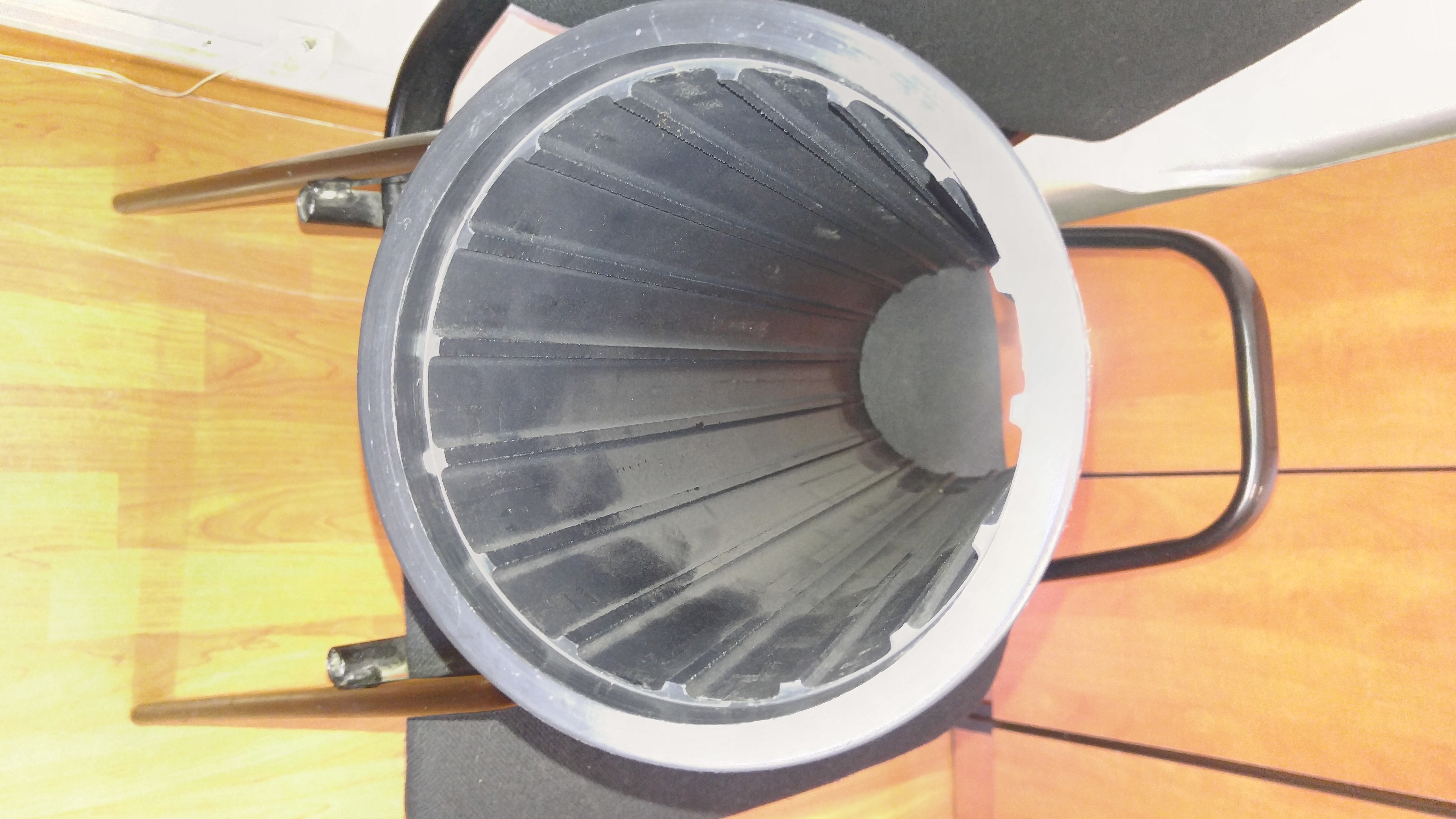

Жаль. ТС не дал размеров по толщинам стенки и высоте внутренних гребней.
Ещё. На фото хорошо видна механическая обработка внутреннего диаметра по гребням. Да длина готовой детали не очень большая...
При таких условия. Сделать трубную заготовку под такую деталь вполне можно. Установить удлинённый спрофилированный дорн.
Добавить систему распыления водяного тумана ( по возможности). Как это делается на инструментах террасной доски ДПК.

Не уверен, что гребни исполняются мехобработкой. Фаска - да, гребни - вряд ли. Уж слишком глянцевые промежутки между ними. Может на краях гребней следы от выпрессовки? Кстати, удлиненный дорн - это тема, я бы попробовал...

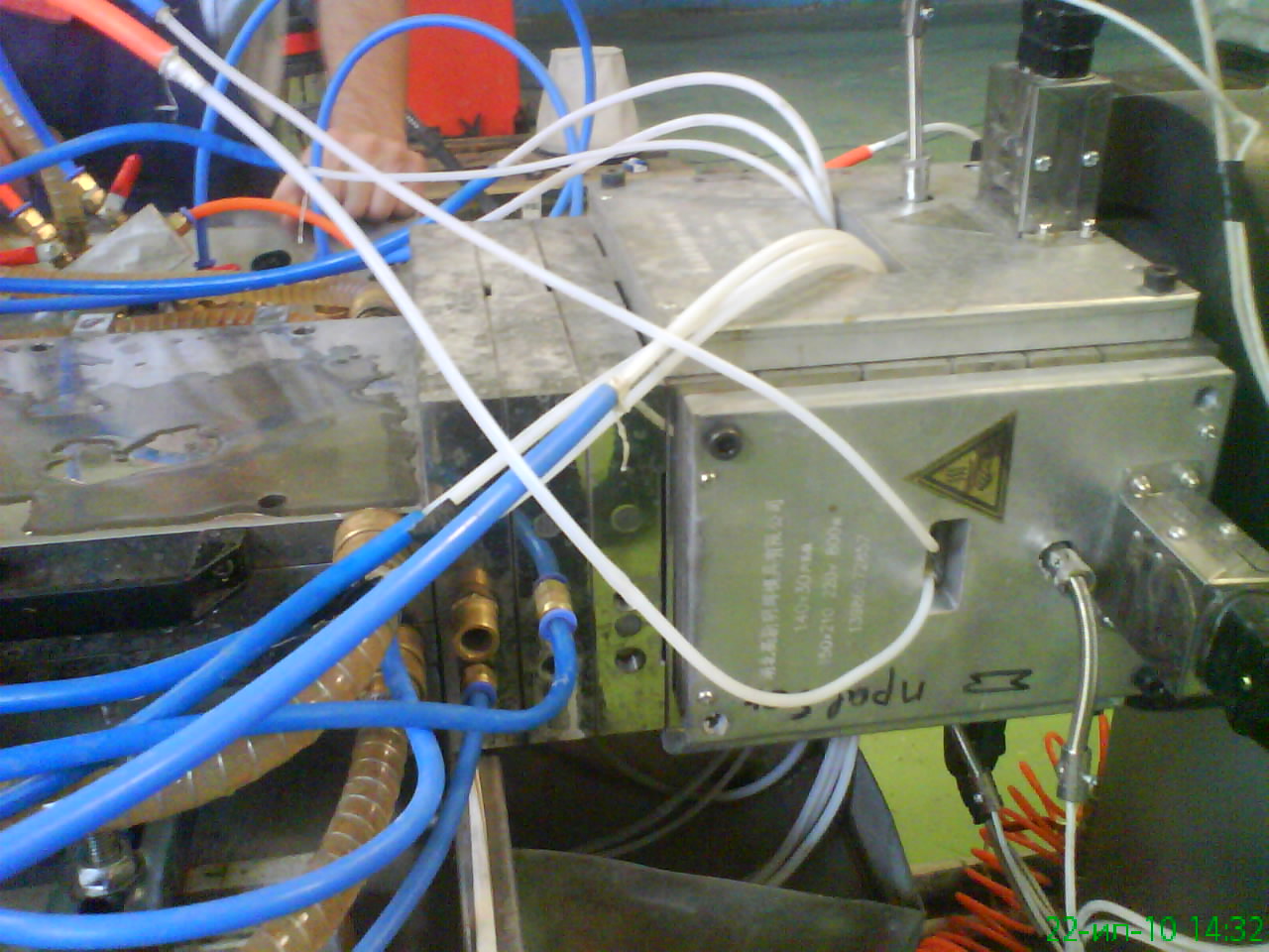

Думаю, что для поддержания внутреннего размера в дорны фильеры заведён вакуум. При большом увеличении хорошо видны рваные края на рёбрах жесткости. Завести не сложно.
Небольшое отступление по конструкции фильер. На первом фото: блоки биологической очистки сточных вод из сетчатой трубы, так же сетчатая труба применяется при производстве градирен.
Дорны в данной фильере вращаются. Сырьё ПВД.
На втором фото: Фильера с системой термостабилизации. В пластины фильеры и дорны подаётся вода. Изделие декинг.Наполнение древесной мукой 100/200 в.ч.
Обе филеры в Самарской обл., в разное время пришлось с ними поработать.
Поэтому предположу, что применять вакуумирование при точных допусках не только возможно, но и нужно.

Видео работы головы с вращающимися дорнами:
А для данного изделия по теме только вариант с внутренним калибратором. В калибратор вакуум и вода подается через фильеру.
