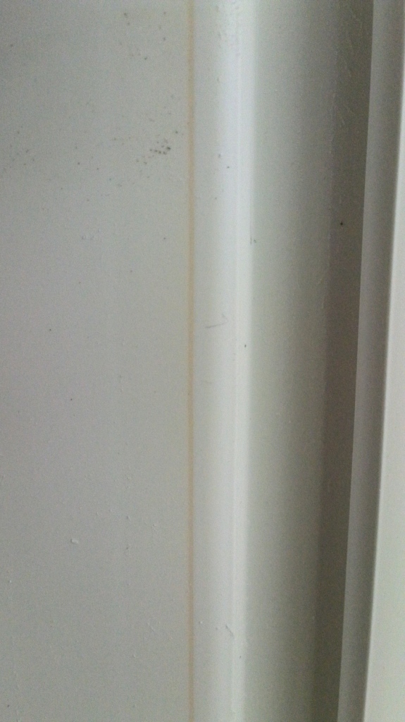

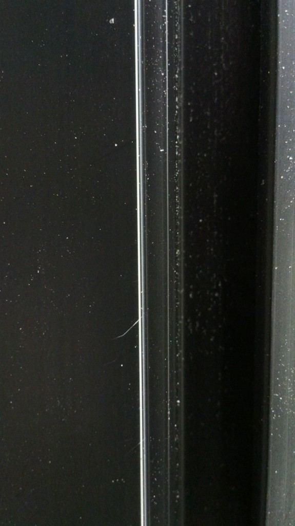

В этом году приобрели новый двухшнековый конический экструдер из Китая. Рассчитывали производить на нем панель ПВХ. Но столкнулись с такой проблемой: на белой панели в одном-единственном месте появляется желтая полоса (иногда сразу после пусконаладки, иногда через какое-то время).
Регулировка температур по экструдеру не помогает. :-(
При переходе с белого цвета на чёрный заметили, что в том же месте появляется белая полоса, которая затем закрашивается в чёрный. Естественно, на чёрном не видно, что ПВХ горит.
(см. картинки)
Подскажите, пожалуйста, как быть/что делать. :ne_vi_del:

Ищите застойную зону в головке экструдера.

Смотрите адаптер между экструдером и инструментом, зазор между конусом шнеков и статической частью.

Ещё можно остановить машину. И быстро разобрать до адаптера. По следу легко выйти на место образования полосы.
и решить проблему либо коррекцией рецепта либо "напильником в умелых и мудрых руках" :)

В-общем, помудрили немного с температурным режимом - избавились от полосы. Но расплав теперь невозможно вытянуть, чтобы уменьшить вес п.м.

Через сутки полоса появилась снова, но менее заметная.

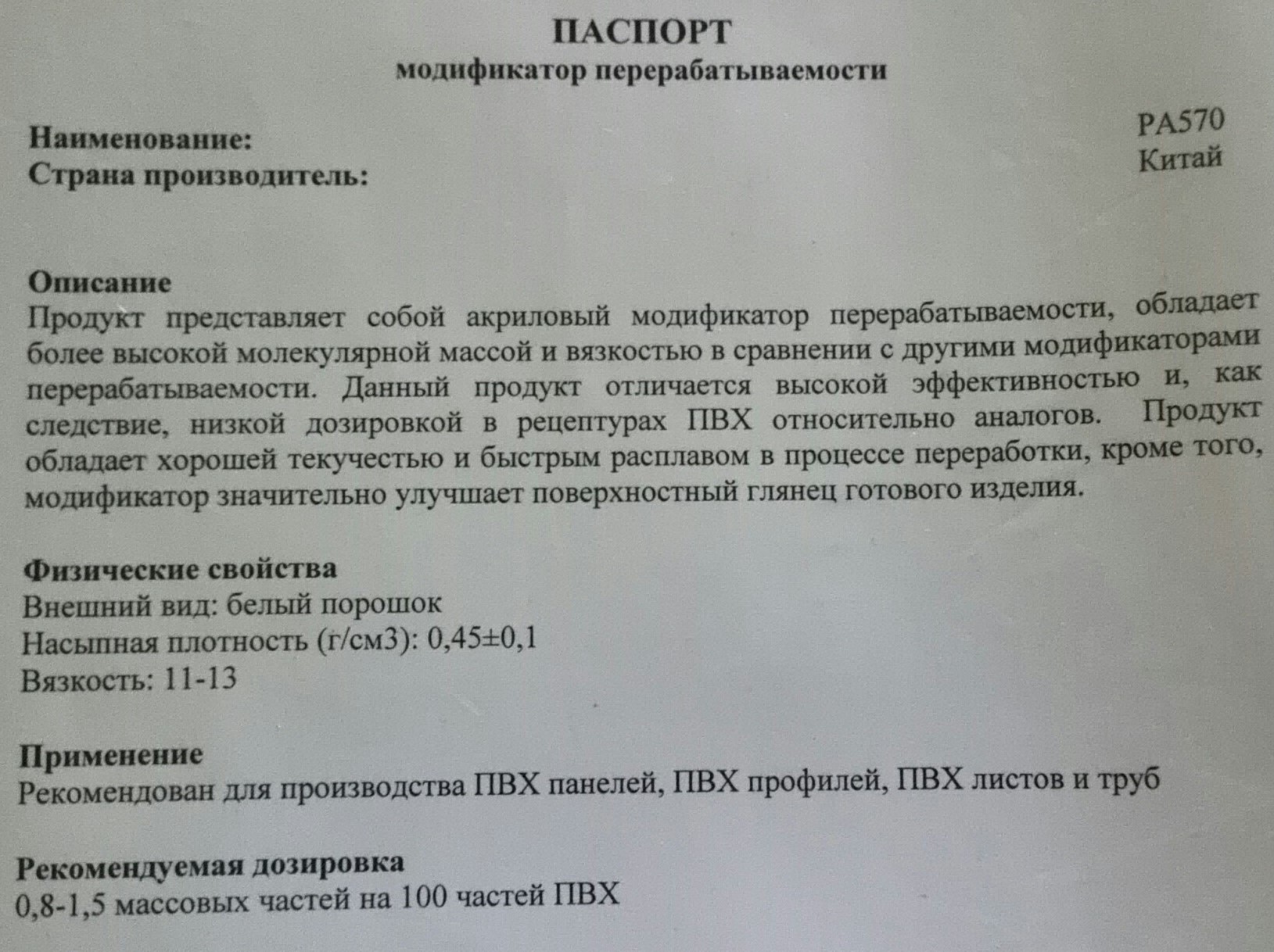

LEA_0177
Сообщения: 28
Зарегистрирован: 24 авг 2014, 18:41
Re: Полоса на панели ПВХ
#10 Сообщение LEA_0177 » 27 авг 2015, 19:39
Мел используем следующим марок: 2С от AGS и 2К (производитель турецкий, поставляет Интеркарб).
В данный момент режимы переработки такие:
температуры по зонам цилиндра 155,145,135,130
темперирование шнеков 70
адаптер 175
по фильере 198, 198, 198, 188, 208
давление расплава 18-20 МПа, температура расплава 172
обороты шнеков 18,6, дозатора 10,5
нагрузка 45А

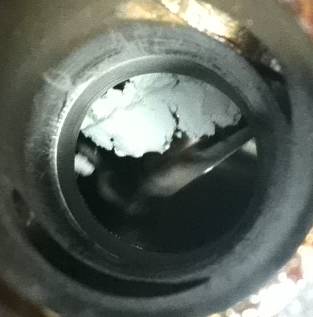

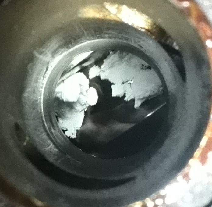

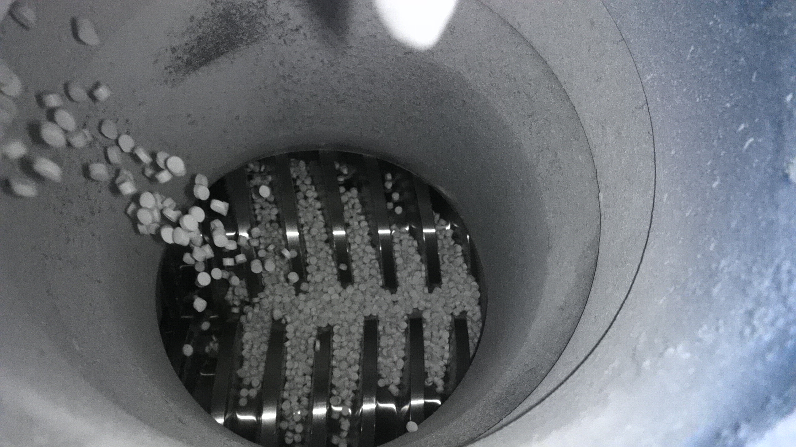

Как я уже говорила, расплав плохо вытягивается и изделие постоянно подрывает. От полосы до конца не избавились.
Пробовали температуры по цилиндру выставлять от меньшего к большему - расплав после четвертой зоны (а может уже в ней) начинает гореть и вспениваться. В фильере вообще получаем угли.
зона загрузки
зона дегазации
зона дегазации

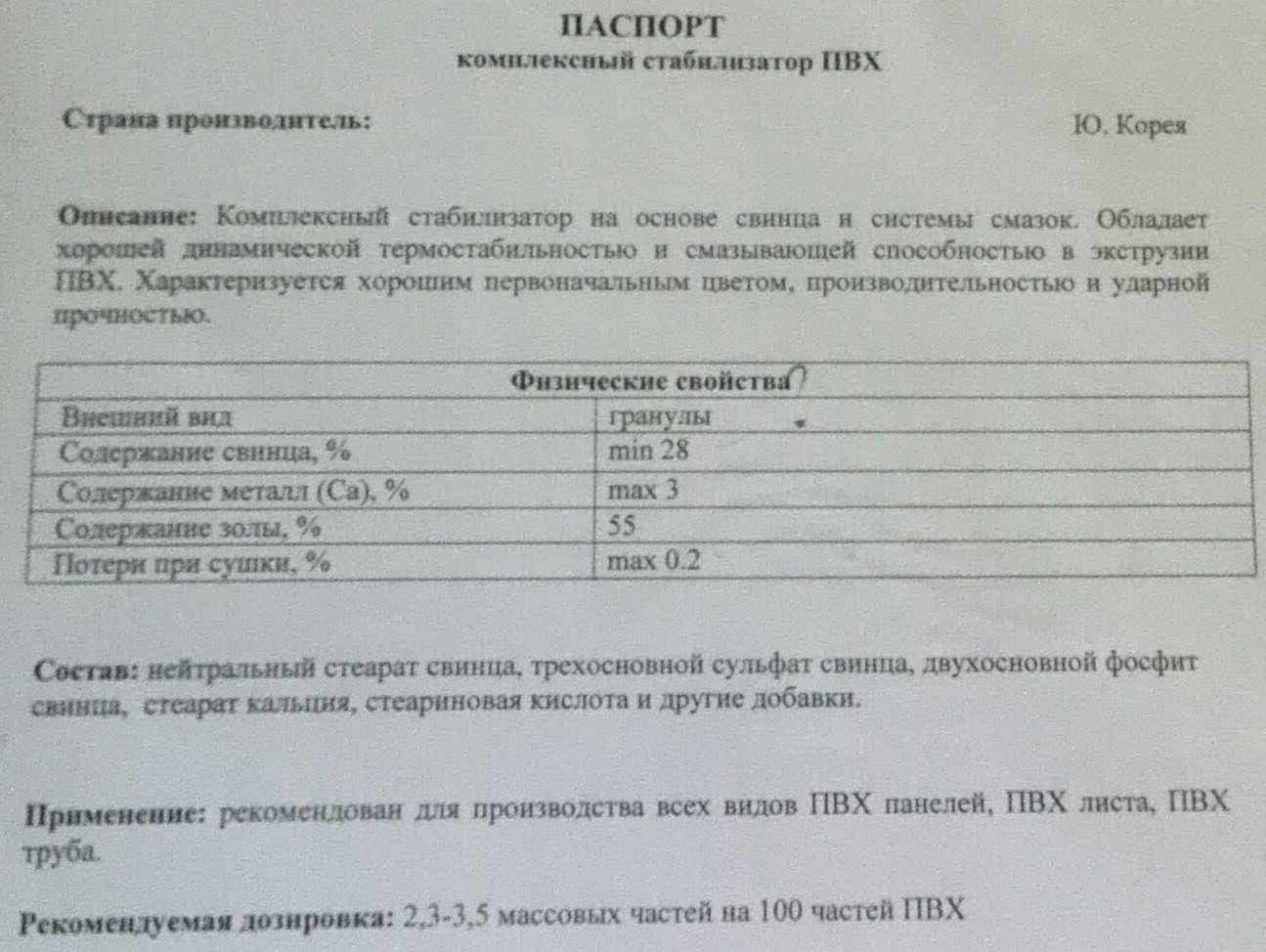

паспорт на стабилизатор
паспорт на модификатор

LEA_0177

новичёк
Сообщения: 1788
Город: Ленинград
Откуда: Владивосток
Благодарил (а): 6 раз
Поблагодарили: 229 раз
#13 Сообщение новичёк » 28 авг 2015, 14:56
Спасибо за ответ.
Так вы сегодня на этой машине работаете на грануле. И указанные Вами температуры при работе на ней?
Ещё.
На мешках термостабилизатора нет надписи типа ДАНСУГ; KN500S или ФИНИСТАБ КR
Уточните у поставщика какой это аналог вашего модификатора относительно модификаторов от компаний LG типа RA828, Канека типа РА630, Или ПОЛАРОИД типа К-125?

#14 Сообщение АлиБаба » 28 авг 2015, 15:32
Примите и мои пять копеек.
Судя по вашим постам-рецептура очень "жесткая " пластикация ранняя.
Если бумажки не врут-стабилизатора достаточно.
Модификатора (исходя из Вами сказанного) однозначно мало.Ну хотя бы 1.5
Умягчайте смесь.Видно Ваш комплексный настолько "комплексный",что 0,4 ПЭ(а он точно НЕ ОКИСЛЕННЫЙ?) мало

#15 Сообщение LEA_0177 » 28 авг 2015, 18:11
Да, сегодня работаем на таких режимах, на гранулах.
На мешках со стабилизатором никаких надписей нет.
По поводу аналогов: раньше работали на стабилизаторе и модификаторе от KIMFLOR (поставлял Петромат, пока не закрылся), и были очень довольны.
Поставщик новой химии уверяет, что его добавки не хуже.
ПЭ воск точно неокисленный (марка ПВ-200).

Рекомендации по увеличению содержания модификатора в рецепте приму на вооружение.

тогда еще и грамм.200 вульгарной малазийской стеаринки...

или благородного индийского гидроксистеарина (12-HSA).

Не доверяю я китайским производителям модификаторов.Советую добавить модификатора до 1,5 кг и желательно другого производителя.

Возможно, на складе ещё остался турецкий модификатор.
А вот ХПЭ и ОПЭ мы никогда не использовали. Придется покупать...
Хотелось бы ещё получить какие-нибудь рекомендацию по температурному режиму? :smu:sche_nie:

Добавите модификатора-будет лучше тянуться.А после добавления стеаринки или гидрооксистеаринки экструдер сам попросит поднять температуры..

Уважаемые ,подскажите пожалуйста ,почему в загрузочном окне такая картина заполнения витков . Уже всю голову сломал и бестолку .

леха писал(а):Уважаемые ,подскажите пожалуйста ,почему в загрузочном окне такая картина заполнения витков . Уже всю голову сломал и бестолку .
Можно поподробнее.Где. у кого ,какая?
Сообщения: 6282
Благодарил (а): 2049 раз
Поблагодарили: 1227 раз
#25 Сообщение леха » 31 авг 2015, 18:33
В этой теме первая из фото загрузочное окно ,два следующих дегазатор .

Материал ведь движется с лева на право ? И мне кажется что в каждом последующем витке должно быть гранул больше ,а их меньше ( визуально) ( верхняя часть витка не полностью заполненна) .Трение о цилиндр тормозит центробежные силы ? или я торможу .( в первые вижу загрузочное окно двухшнекового)

Шнеки вращаются разнонаправленно, и и гранула просто ссыпается вниз (ну или вглубь). Витки ведь не полностью заполнены.

"Шнеки экструдера должны быть заполнены материалом".
"При рабочих оборотах шнеков и дозатора, в зоне загрузки шнеков экструдера не должно быть видно самих шнеков из под слоя материала".
Получается, металл вообще не должен проглядывать?

Это правило для работы на порошке. Если вы загрузите так гранулой. она у вас встанет по перегрузу. Кста. это главное ограничение в переработки гранулы на двухшнековой машине.
