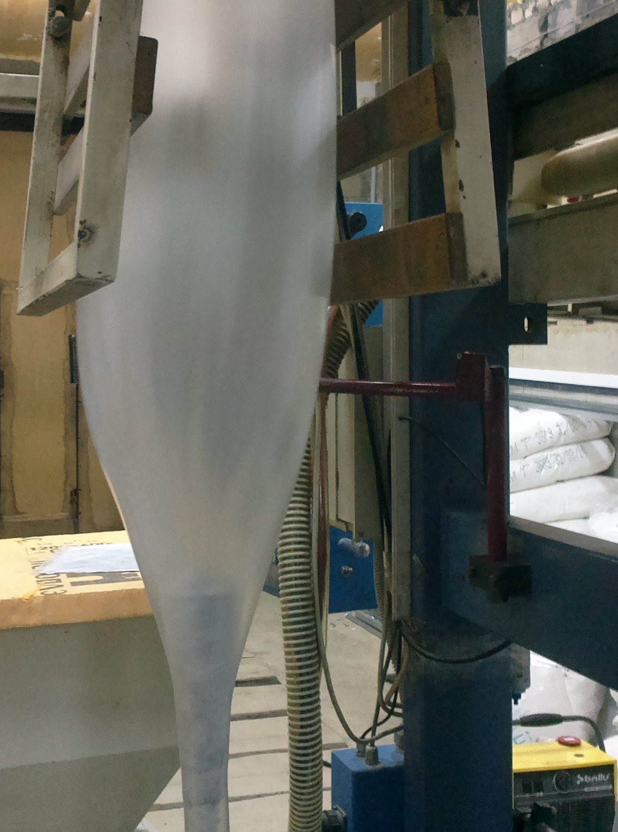

Доброго времени суток уважаемые ! Очень нужна ваша помощь !!!!
Такая проблема. Пришла новая партия сырья казань 293, решил почистить дорн с матрицей. После чего не могу настроить разнотолщиность. Рукав 30 см, тены в норме, темпиратура в цеху 18 гр, сквозняка нет. Уже разобрал раздатчик, почистил. Фильтр поменял. Обдувочное кольцо разобрал почистил. Добавлял мел 10 %. Поднимал темпиратуры на 15 гр. Ничего это не помогло !!! В чем может еще быть причина ? Не проходите мимо, помогите советом.

Если есть возможность - переходите на другую марку , странный этот 293й очень .

На рынке выбор не велик, да выработать партию нужно, раньше работали на ставролене

Тогда вопрос без серьезных специалистов решить не получится - слишком сложно , возможно на первый взгляд .Я не смог .

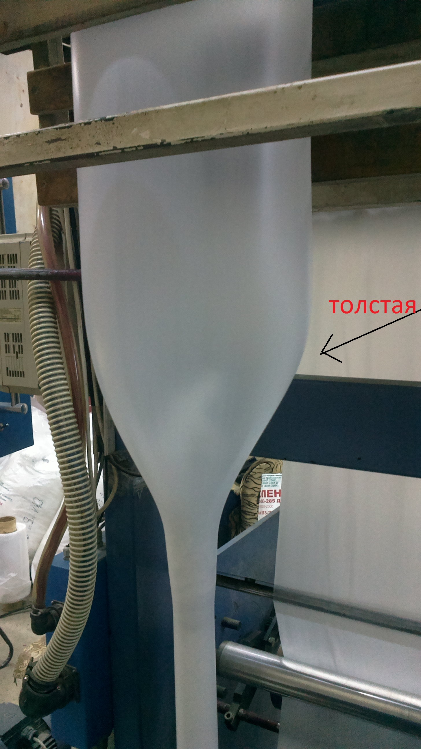

вот что еще забыл указать. 4 зона нагрева ( перед фильтром ) при разгреве экструдера нагревается самой последней. опазывает на 15 гр Но в начале включения начинает набирать темпиратуру первой.

И все таки внимательно 1.проверьте зазор на голове И второе бывает так что во время сборки головы на посадочное место фильеры попадает мусор вернее кусочек нагара или фильерной пасты или массы тогда голова не поддается регулировке из за перекоса. Так же обратите внимание сел ли обдув на свое место ровно это тоже очень важно! Я бы меньше всего грешил на матерьял

Вот вот, тоже думаю что где-то какая то мелочь встала или села не так, но найти этот косяк не могу

Просто разберите голову вычистите и соберите назад))))) А лучше пригласите спеца который научит)EvgenijZlat писал(а):Вот вот, тоже думаю что где-то какая то мелочь встала или села не так, но найти этот косяк не могу

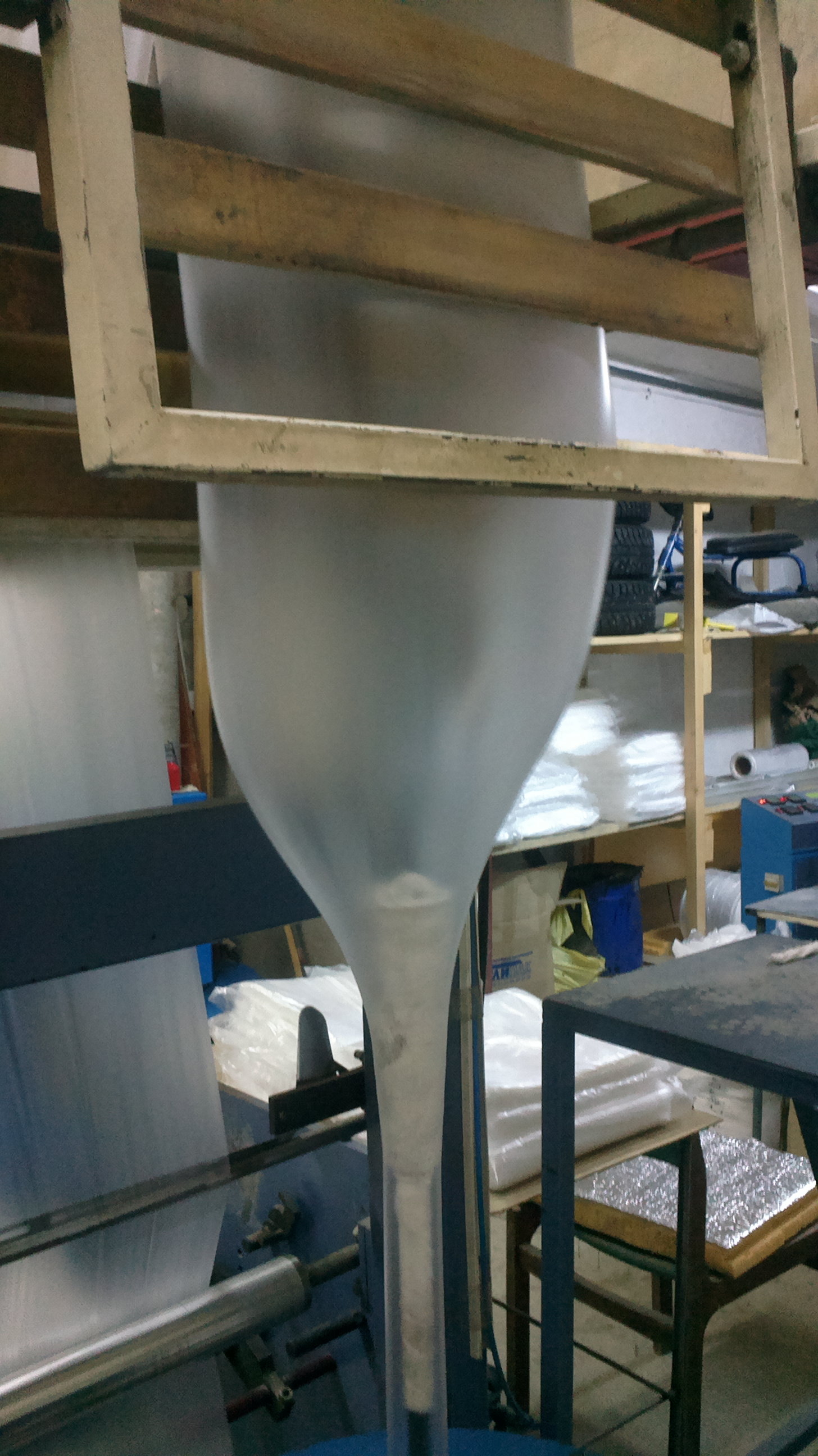

Грустная тема ,щас оживим ...Если к картинке пририсовать шнек то он будет слева от пузыря ? Если да то вероятно поступит предложение после чистки развернуть для начала матрицу ,потом мундштук ... Но это не чего не даст .

Опыта конечно не много, но раньше, после чистки, проблем с настройкой не возникало. Спецов у нас в городе к сожалению нет. Если кто желает помочь, поделиться опытом, то милости просим к нам в Челябинскую обл. желающие пишите в л.с. Ставил две разные матрицы 30 и 50, на 50 выходит как на картинке. А на 30 не пузырь, а не понятно что. овальный, приплюснутый с двух сторон. Есть мнение что не хватает давления. Как его можно поднять кроме как мелом и поднятием температуры ? Ниже фото, это на 30 голове

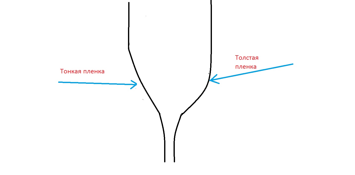

Евгений ,опыт тут абсолютно не причем ,уж поверьте . Относительно опыта ,имхо, но опыт не имеет значение ,вернее опыт без четкой теории даже вреден ... Поверьте что не зря я назвал тему одной из самых сложных и интересных по плёнке .
Если задача непременно сработать партию ,то мне кажется что температуру головки нужно снижать ,но чуда не будет .Партия имеет сходство очень убитого вторяка ( могу почти такую же фотку выложить ) решить задачу будет крайне сложно .Сменив марку Вы убедитесь что всё делали правильно .
Технологи вероятно даже внимательно картинку не рассмотрели ,я тоже не вижу на телефоне что написано ,но догадался ,читатели вероятно даже не заметили главного ... это тоже опыт определенный ,стереотипы .

Получается что уважаемый Серенький абсолютно прав ,говоря о том что причина обычно в износе формующих .
Если чистим только дорн с матрицей ,даже если нагара нет, счищаем какойто не видимый :) слой и сниженное сопротивление уже не выравнивает разницу скоростей и температур расплава на входе в дорн .Со временем дорн покрывается чемто вроде анти рра :) и трение о формующие выравнивает скорости потока ? Мел получается работает именно трением о формующие ? Добавки с высоким птр работают течением по спиральному и снижают разницу скоростей на входе в дорн ? Замена сеток изменяет скорости течения по спиральному и формующие уже не всостоянии выровнять такую разницу в скорости ?
Разница в разнотолщинности на дорне 50 и 30мм именно ведь о этом и говорит .Если зазор щели на обоих дорнах одинаков ,то явно давление на большой должно быть ниже и улучшает большая площадь и трение ,Так ?

Реально просто не помню , запутался в головках, но обычно между спиральным и мундштуком прокладок нет ( уплотнение для крепления головки точно есть – может поэтому и запутался) , но это не важно так как если бы там должна была быть прокладка и её не поставили то скорей всего уже бы продавило массу . Это так к слову о возможных ошибках при переборке , ну можно назвать ещё непротянуый тэн после прогрева . Всё это конечно важно но не причина , так как обострение началось после чистки дорна , но и дорн вероятно решили почистить не просто так при переходе по сырью , а из за проблем с сырьем … , а так как аналогичные проблемы решались чисткой и приняли решение почистить .Но чисткой проблему можно получается усугубить . Поэтому если полоска перегрева не уберётся скоростями , температурами – придется ещё раз попробовать разобрать и очистить , предварительно сняв фильтр чтоб прочистить между адаптором и местом крепления головки ( мучится с пузырём так один раз) , обязательно очистить вход в спиральный – в общем полностью всё очистить , продуть воздухом и обработать силиконом . Но полоска –это утолщение и я слабо верю что успело нагореть и нагар является причиной перегрева … Так как в теме нет обсуждения и я толком не чего не понял – могу предположить что проекция спирали и является этой полосой , а правая часть шарика толще из за разности в сдвиге при повороте расплава в адапторе .
Профи будут ржать …, но такую шишку можно убрать … если надвинуть на против неё ,в поток воздуха препятствие ( ширину и на сколько надвинуть опытным путём).

Попробуйте снизить все температуры на 30 градусов, возможно повышение вязкости (давления) немного выровняет эпюру скоростей.

имхо, но при высокой скорости сдвига температуры оснастки сказываются очень слабо .ТЭНы четвертой зоны при разогреве тыльной частью ладони проверте ,или перед прогревом прозвоните ( но ТЭНы на этом станке вечные - не горят , на остальных горят ,а на этом ни разу ).

Как вариант, добавьте синий концентрат, как только синяя полоска появится из фильеры, сразу остановите линию, разбирайте до шнека и смотрите, где и почему идет синий ручеек. В идеале синева должна одновременно выйти по всей окружности, но у вас такого не будет.

Макс, а зону где фильтр, тоже разбирать ? при разборке что должен увидеть, место откуда начинается синяя полоса- проблемное место ?
- Поблагодарили: 3244 раза
Re: Разнотолщинность пленки, нужна помощь
Я думаю, что до фильтра и на самом фильтре все нормально, его разбирать не надо, проблема где-то после фильтра. Где-то поток идет быстрее, там будет синяя полоса, надо понять почему.

а если синева выйдет по всей окружности ? тогда проблема в обдуве ?
Вероятнее в обдуве, менее вероятно в локальном износе дорна/матрицы.

Обдувочное кольцо разбирали? Чистили его? У меня было что-то подобное, там в кольце стоит внутреннее кольцо с большим кол-вом отверстий, часть из них было забито пылью, из-за этого обдув выходил неравномерно и соответственно пузырь был кривой. Голову разбирали несколько раз тоже...
