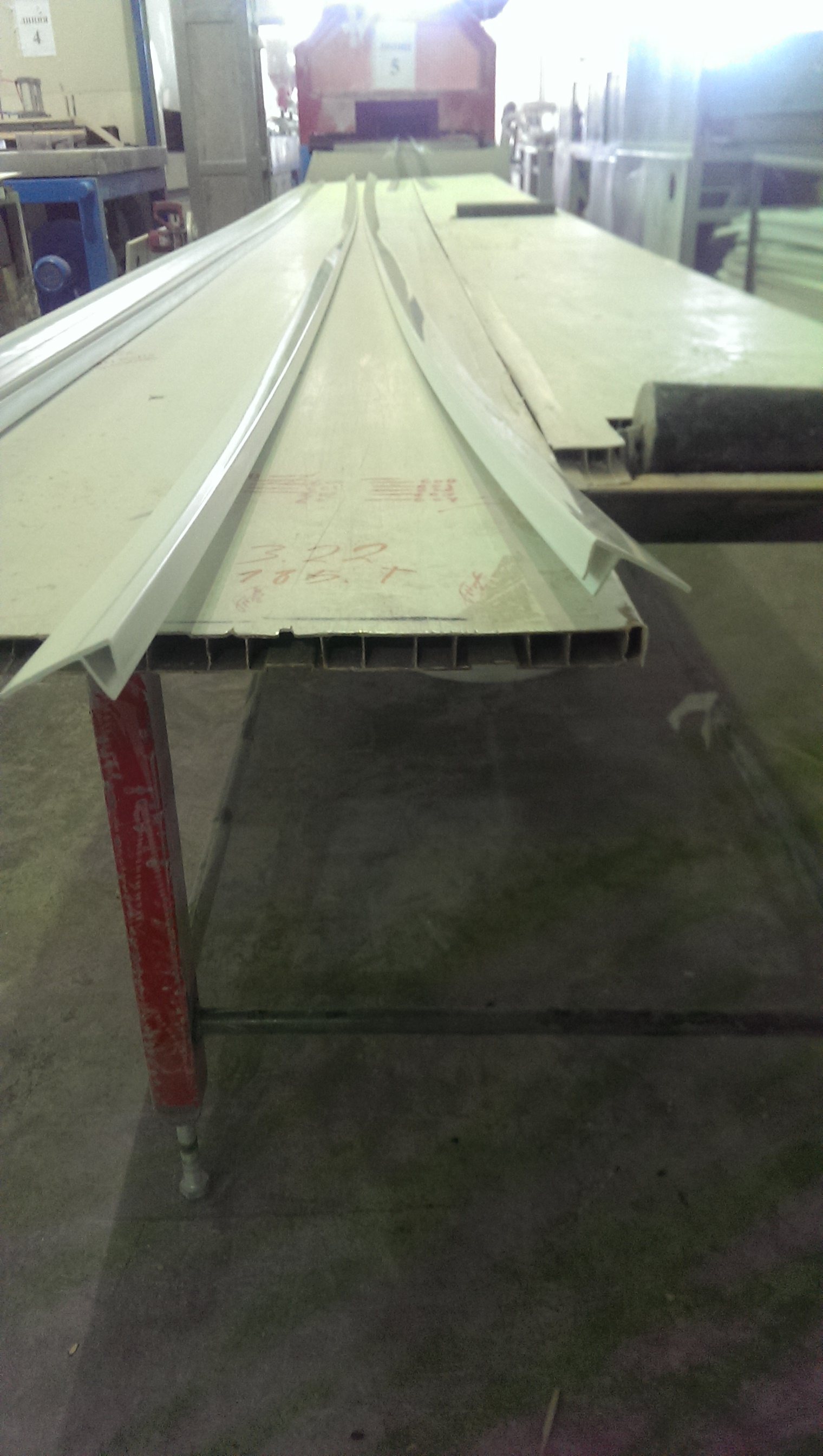

Здравствуйте, многоуважаемые асы полимерной индустрии. Помогите советом. В числе многих выпускаем мы профиль вот такого вида
50х18х3.pdf
(4.63 КБ) 80 скачиваний
Изделие производится в 2 ручья, на 65 м экструдере коника китаец, есть аналогичные по толщине изделия и по геометрии похожи, и с ними все гуд, а с этим загвоздка, это изделие выгибает вверх, выгибает одинаково, симетрично, фото прилагаю, пробовали все с охлаждением делать, и с вакуумом, ничего не помогает, а победить нужно, помогите кто чем может. В арсенале помимо фильеры сухой калибратор и 2 ванны по 2 метра, температура воды в системе 15 градусов
и вот такие штуки мы получаем на выходе

Попробуйте изменить настройки фиксаторов в ванне.

А по мне,не мешало бы начать с фильеры.
По крайней мере с температурных режимов (верх,низ,бока)

Если изменения температур на фильере не поможет, то Вас выручит либо фен между ванной и тянущим, либо что-то другое нагревательное ( мы забирали у сторожа печку, на которой Жучке еду готовили). Это чтобы не лезть в фильеру или рецептуру.

У такого явления - фиксации внутренних напряжений
две причины.
- неравномерность истечения экструдата по сечению канала
- неравномерность отвода тепла от изделия при калибровании. особенно важно для первого калибра.
Все, кто ответил вам на этой ветке абсолютно правы.
Это будет комплекс решений по поиску причины.
рецептурно
- минимизация сил трения материала в головке
- выравнивания скорости внутри материала за счёт повышения сил когезии в материале.
как универсальное средство со-модификаторы типа РА121 от Канека. или его аналоги. К-175 Р770. РRO-50
технологически
- оптимизация процесса переработки в экструдере. ( например- материал не достаточно "пластичен" для данной конфигурации канала головки. Скажем вы решили поднять дозировку мела в рецепте - по сравнению с той, под что была сделана фильера)
- подбор температур по периметру головки.
- неравномерность отвода тепла в калибре.
- поиск зоны слабого охлаждения профиля в калибре. подача в эту зону дополнительного охлаждения.
- либо последующий разогрев профиля. как способ снижения сил внутреннего напряжения.

у нас почти на каждом профиле такая проблема. все уже привыкли давно. от ванны до тянущего ставишь кварцевую лампу. направляешь в то место куда заворачивает профиль и регулируешь ближе-дальше. и всё. у нас около 50 разных профилей и почти все так выпрямляем. иногда и по 2-3 лампы ставим. если интересно, могу фотку скинуть на ящик.

можно попробовать вакуумом на калибраторе.....
на сайте многоуважаемого kirona довольно многое описано по поводу ведения профилей в дугу...
если с остальными профилями все в норме то смотрите калибр и температурные режимы на фильере..

Такое бывает, когда изделие не успевает охлаждаться. Снизьте температуру воды до 12
