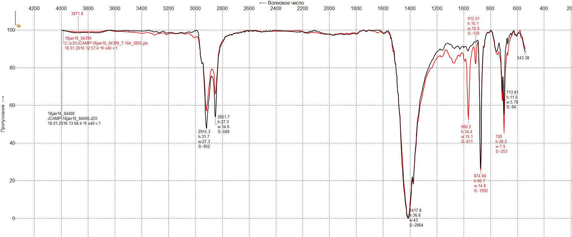

Я как производитель и ТЭПа и уплотнителя могу сказать, что конторы которые выпускают чисто уплотнитель находятся изначально в проигрышном положении, потому что должны использовать дешевые материалы, в т.ч. на СБСе в том числе на Воронежском СБСе.
Так для примера сравнение продажные цены(курс 75):
1. ТЭП на СБСе: около 90 р/кг с НДС
2. ТЭП на СЕБСе: 135 р/кг с НДС
+5-7 рублей на доставку.
Мы продаем уплотнители из расчета 145-150 р/кг готового изделия в упаковке. Нехитрым взглядом видно, что если ты не производишь для себя сырье, то находишься сразу в проигрыше.
Как определить SBS или SEBS вам продали?????? ОЧЕНЬ ЛЕГКО!!
берете маленький кусочек и кладете в ИК-спектрометр
ИК-спектр ТЭПа на основе SBS и SEBSa
Это 2 абсолютно одинаковые рецептуры, только одна на СЕБСе и другая на СБСе(использую для со-экструзии).
Волновое число 966 соответствует двойной транс- связи, а она находится только в СБСе.
