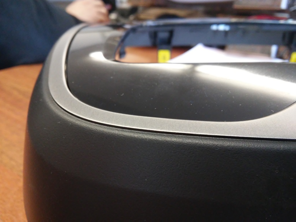

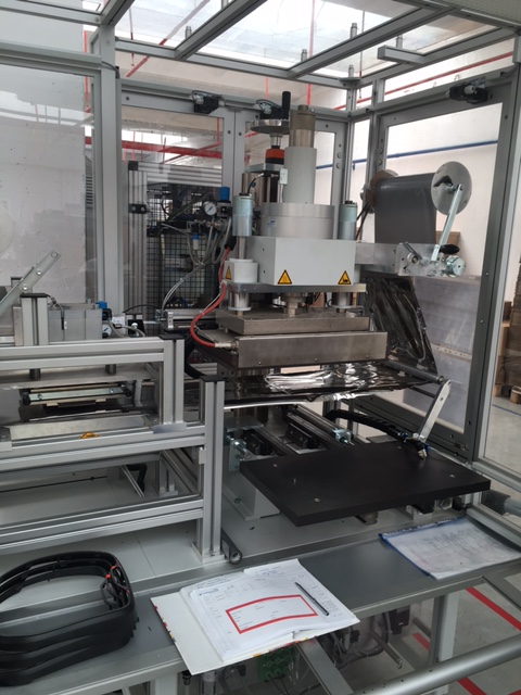

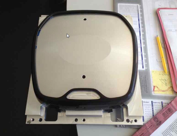

Здравствуйте, необходимо локализовать процесс, но как этот процесс называется по русски не понятно, соответственно без названия процесса невозможно найти поставщика. Суть в чем: есть деталь, на которую посредством нагрева специальной фольги наноситься толи эта самая фольга, толи происходит передача покрытия с пленки (как с рибона на этикетку) по принципу копирки он же termotransfering. Собственно нужно классифицировать данный процесс по русски, по горячему тиснению нашел только типографию и т.п., по пластику найти поставщиков особо не удалось.

Горячее тиснение и есть. Недавно видел у Мегапласта в Тольятти.

да, это горячее тиснение, процесс можно назвать hot foil transfer/embossing

В принципе все просто, но есть некоторые моменты, которые необходимо учесть.
Это прежде всего материал на которвй необходимо наносить фолию, а так же поверхность нанесения.
Очень важно учесть на изделии кромки, вернее линию перехода или залома фолии. ЕЕ желательно конструктивно учесть ранее при проектировании изделия.
Фолия в стандартном варианте всегда доступна, продается в рулонах, разной ширины, стоимость за квардратный метр.
Могу организовать изготовления пробной партии.
На первоаначальном этапе необходимо заказать устройство для крепежа самого изделия а также штемпель для Вашего изделия.

Совершенно правильно, горячее тиснение. Вы хотите найти именно завод, где для Вас будут производить тиснение? Какой объём производства Вас интересует. Возможно, проще (и дешевле) купить станок и делать самостоятельно.. В любом случае, пишите в личку, возможны оба варианта..
