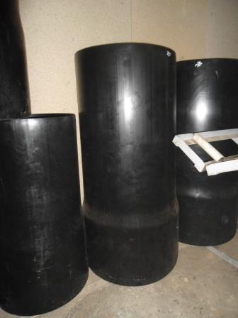

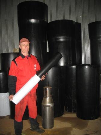

Re: раструбная машина
#11 Сообщение Figaro » 21 мар 2014, 13:57
Sergpolimer писал(а):И «Творческий подход»
Здорово придумано :bra_vo:
Но это, так сказать, просто раструб, а не раструб под уплотнительное кольцо как на полипропиленовой канализационке.
Sergpolimer
Сообщения: 1952
Город: Не определился
Благодарил (а): 154 раза
#12 Сообщение Sergpolimer » 21 мар 2014, 14:54
Не вижу проблем добавить :-):

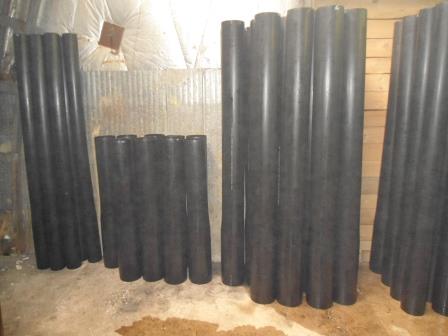

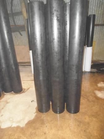

#13 Сообщение Механик72 » 14 авг 2014, 09:07
