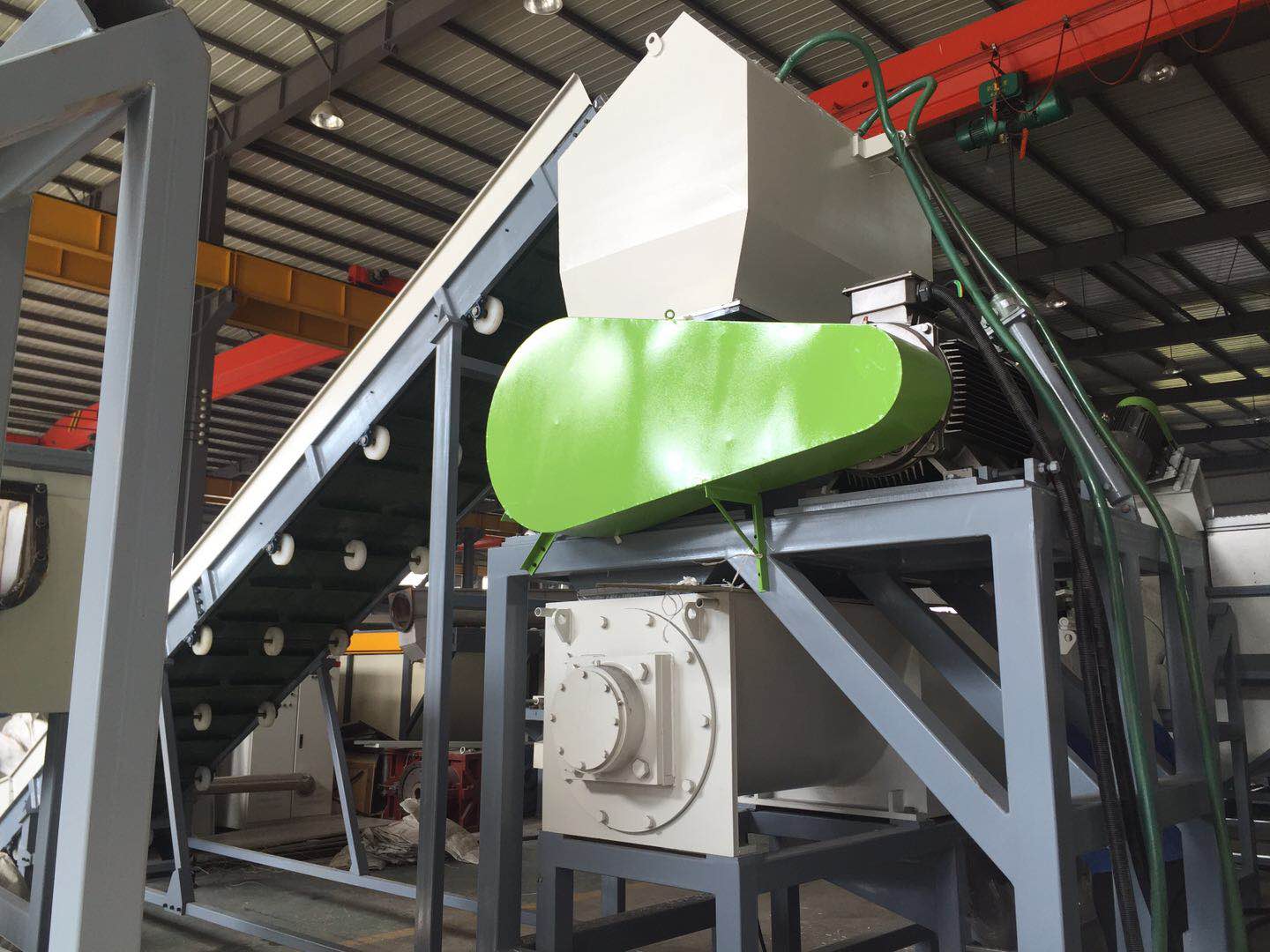

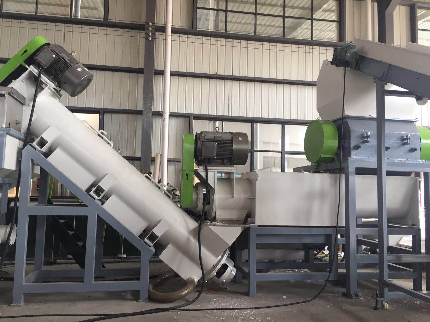

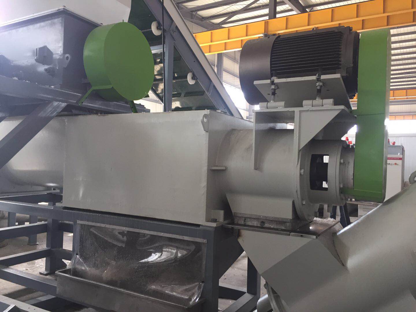

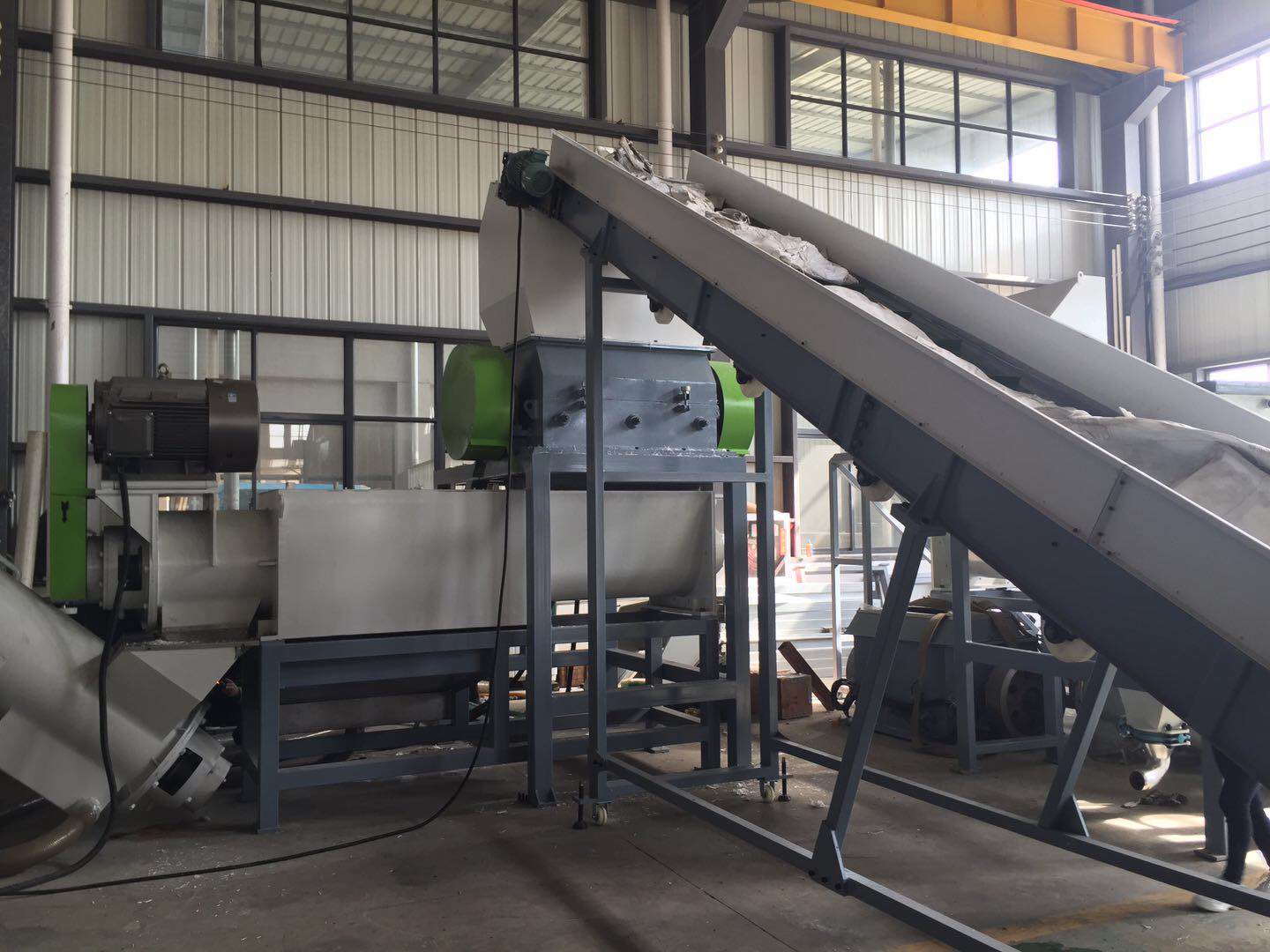

#8 Сообщение zhdanoff888 » 03 сен 2018, 11:40
Работа на этом материале, на примере предприятия в провинции Шаньдунь Китая.

Передробить помыть и отжать не вопрос..... где дальше????? Качество???

#10 Сообщение zhdanoff888 » 05 сен 2018, 18:35
На том видео, где качество, есть реклама :nez-nayu: .
Поэтому верим на слово. :-):
Т.К. нюансы нужны были. Он их получил.
Только почему то пишут 1000 кг в час ?
Стоит один Squeezer до 500 кг в час.

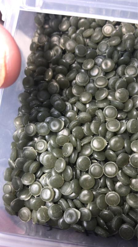

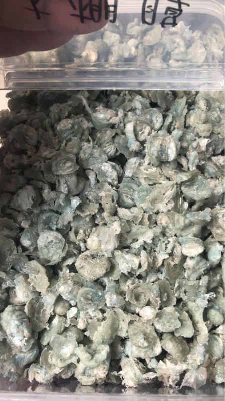

#11 Сообщение zhdanoff888 » 06 сен 2018, 08:40
Попросил отдельно фото получившейся гранулы.
На первом, материал после Squeezer.
На втором, фото гранулы после гранулятора.
Гранула второго сорта.
