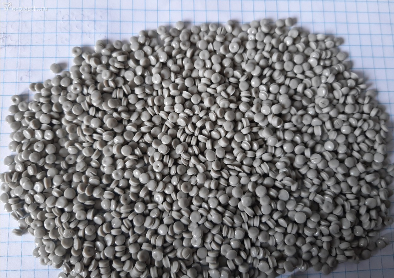

Re: Отходы ПП труб армированных алюминиевой фольгой
Первые тесты переработки ППР трубы.
Правда надо еще порезку до ума довести.
И не надо никаких ультра роторов и прочего. Нужен правильный фильтр.
https://ru.files.fm/u/rsc4q76k#/view/20 ... 124613.mp4

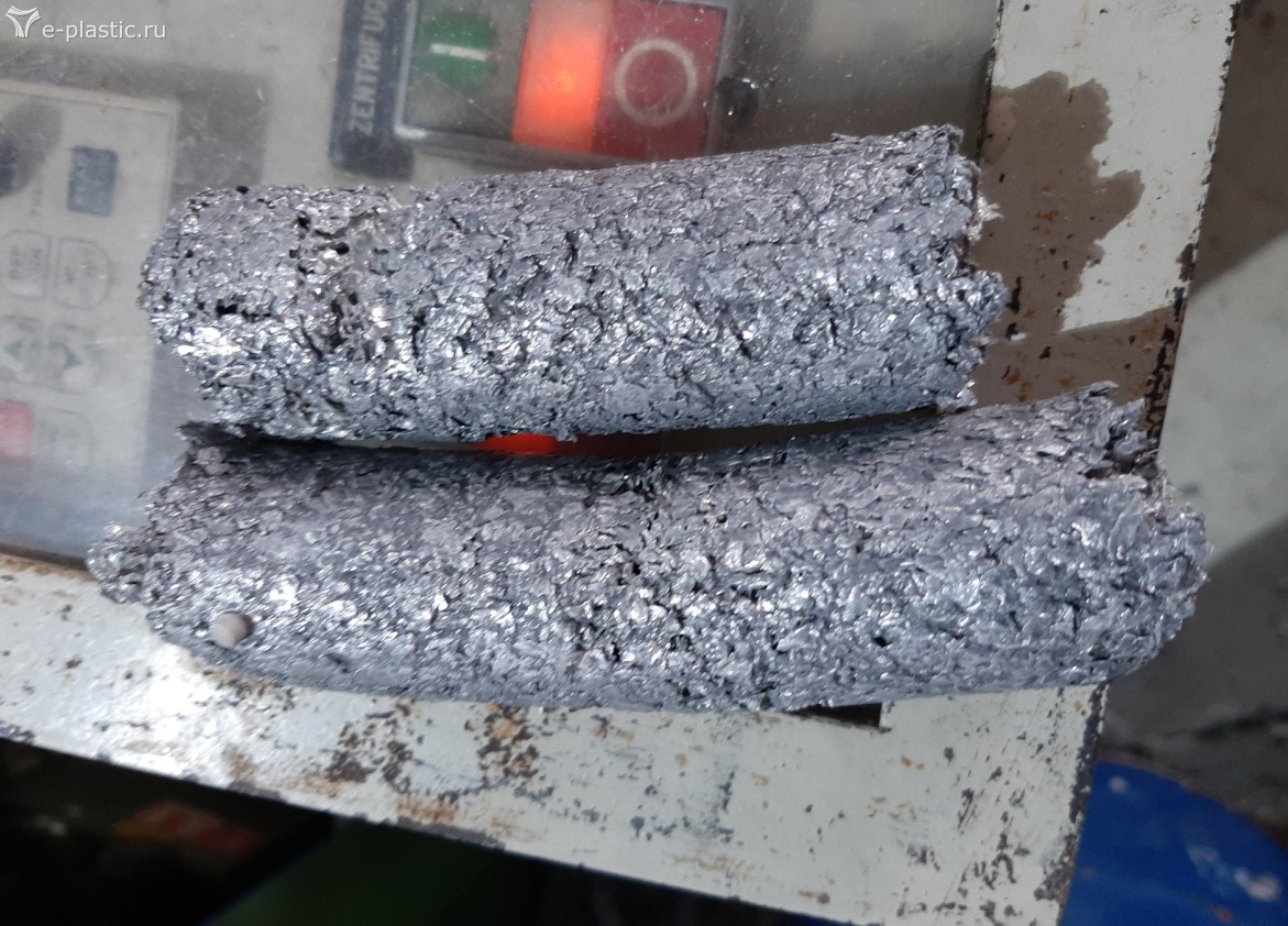

Отверстия в фильтре поряда 0.5мм Для ППР трубы. так как алюминий толстый он не проходит через отверстия .
На 120кг гранулы отход алюминия с ПП примерно 18-20кг.Гранула вроде чистая алюминия в ней нету.
Процент алюминия и полипропилена в отвале зависит от выставленных режимов. Пока делали тесты
где выставляли интервалы и время открытия заслонки для выкида отвала по таймеру.
Но заметил что лучще будет срабатывание по давлению а время открытия придется подбирать. На днях переделаем под давление.
Шнек пресует то что забирает с сита в небольшую камеру и когда она заполняетя то алюминий остается на сите и растет давление.
Проблема в том что полипропилен с труб имеет очень низкую текучесть и приходится греть до 250-260 градусов и при этом работать при давлении
порядка 160-170 бар.
Пробовал высечку полистирола от сливок для кофе. Там все намного проще но в грануле полно полистирола так как алюминий
там толщиной всего порядка 0.12мм.Нужны маленькие отверстия в фильтре.
Для этого на пробу буду делать другой фильтр с отверстиями 0.1мм .
Чуть больше года назад я выкладывал видео переработки ППР трубы с специальным фильтром для отделения алюминия.
Закинул его на ютуб.
Тогда это были первые испытания и было достаточно проблем, особенно с порезкой.
Во первых выкинул пластиковую бочку водяного кольца и поставил из нержавейки.
Выкинул шнек который после порезки подает гранулу в центрифугу и поставил простой
желоб. Этот шнек периодически забивался и клинил.
Изготовил 3 новых сита на фильтр, 150 250 и 350 микрон.
На трубе при фильтрации с 350 микрон в грануле присутствует немного мелкого алюминия.
С 250 микрон гранула идеально чистая.
Производительность на трубе небольшая порядка 100 кг.
Тогда я еще не мог дать ответ на эти вопросы.
Про ячейки я уже написал что изготовил разные и при 250 микрон гранула абсалютно чистая.
Я думаю что отвал примерно 10%
Я как то раздирал кусок трубы 32мм и отдельно взвешивал ПП и Алюминий.
По весу получалось Алюминия порядка 6%.
Но все зависит от диаметра труб. чем толще труба тем меньше процент Алюминия.
Пока не определял сколько ПП идет в отвал с алюминием.
Когда в следующий раз будем выпаливать фильтра в ваккумной печи, закину
туда немного отвала алюминия который взвесим до и после. Тогда можно будет
что то сказать.
