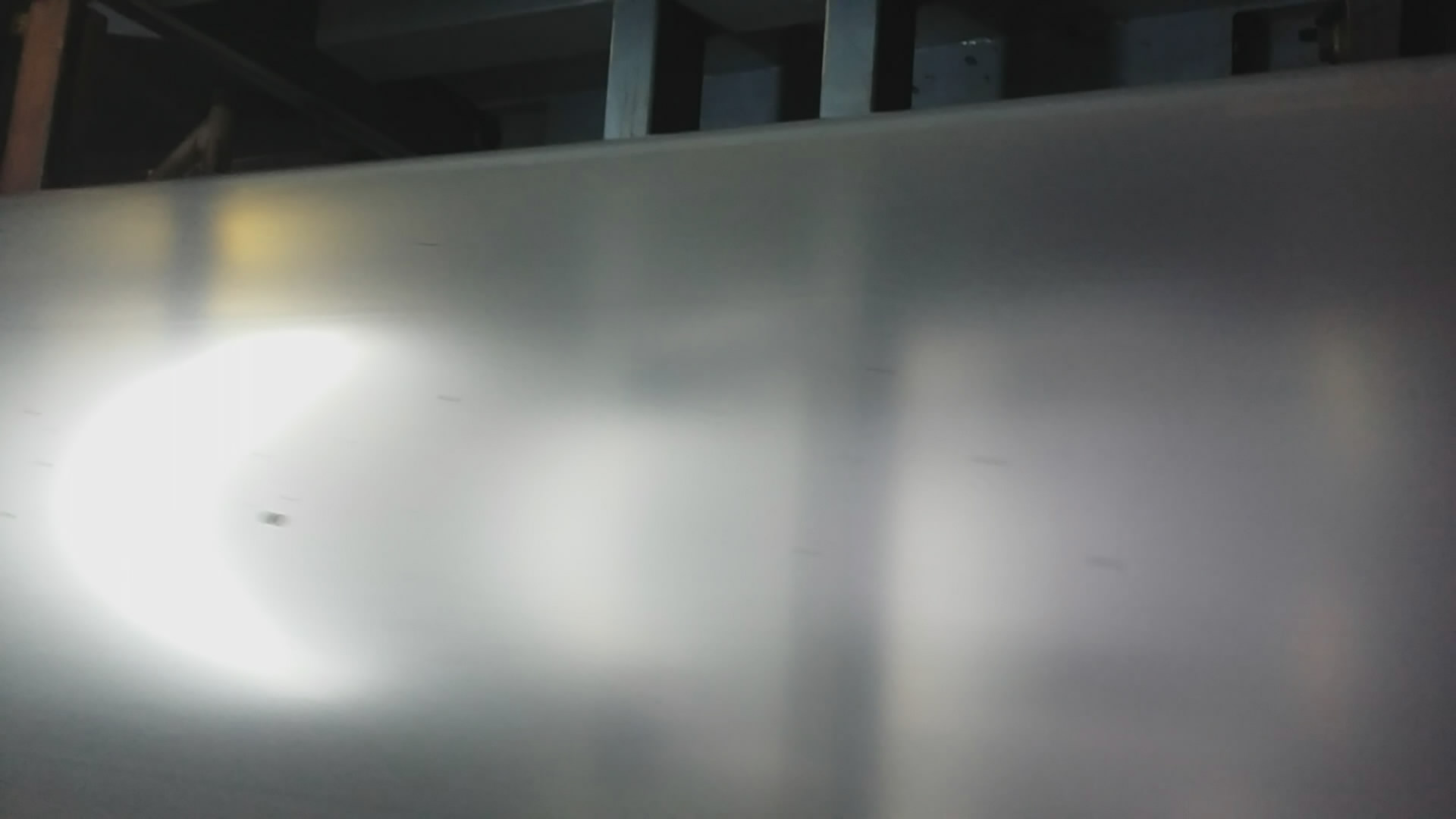

Получаем вторичку LD и не можем запустится!
Одна поставка все нормально идет в другой раз дыры и пузыри!
Подскажите опытные специалисты!Может кто сталкивался!
Что надо делать, фильтр меньше микрон поставить, чтоб грязь всю ловил или высушить сырье хорошо! Работаем без сушки!
Спасибо!
Спасибо!

Re: Помогите с переработкой вторички для мусорных пакетов
Если влажное то можно подслушивать в агломераторе ,применить концентрат осушителя . Если пенится пвх то или ещё раз перегнать через гранулятор или понемногу добавлять бракованый в нормальный вторичный гранулят .Сетки только от мусора помогают и не от всего .А толщина плёнки какая ?
Ваша беда может быть во влажном сырье, но может быть и другая причина и мне кажется она более вероятной это, что возможно данное сырье является многослойными пленками состоящими из нескольких материалов, а перерабатывать такие материалы можно, когда хорошо знаешь их состав, если этой информации нет перерабатывать по моему их бесполезно.
Очень полезная информация спасибо! Мы в итоге поменяли это сырье на другое у этого же поставщика, один мешок отработали без проблем, второй мешок пустили и такая же фигня! Вот видео того что происходит!!!
Не смог видео глянуть , жаль . На вторичке. очень хорошо фильтровать может быть вредно .Нужно в меру фильтровать ,а как -это зависит от многого .Вы лучше фото выложите ,фото дефекта ,опишите что происходит при замене сеток на проблемном,сырье ...цвет ,запах ...- спецам нужна инфа .
