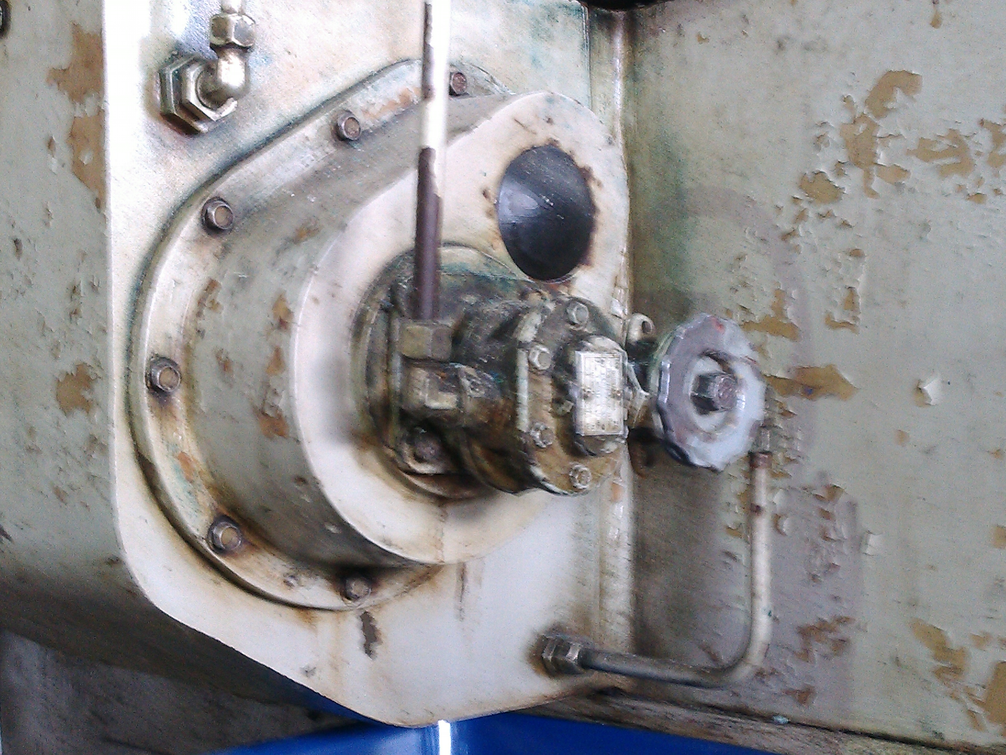

Механик хочет сделать сервисный насос для сбора/перекачки масла из шестерёнчатого насоса KuASY, стоящего на редукторе загрузки. На шильдике есть номинальные обороты, а вот как определить мощность приводного электродвигателя - я не могу догадаться. Моторчиков для экспериментов нет. Может, у кого-то есть опыт подобной переделки?

Разобрался. На шильдике мощность тоже указана... :-):

Есть простая формула расчета мощности эл/дв. на любой насос. Nkw= P×Q:500. P-рабочее давление. Q- производительность насоса.
