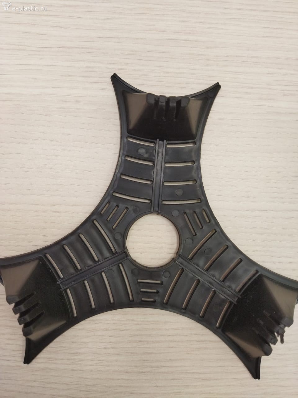

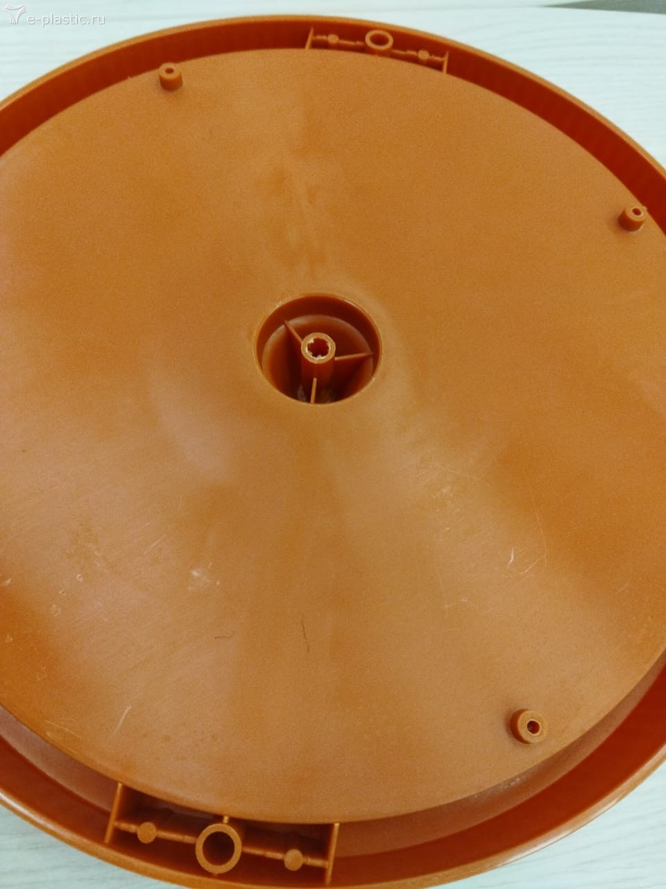

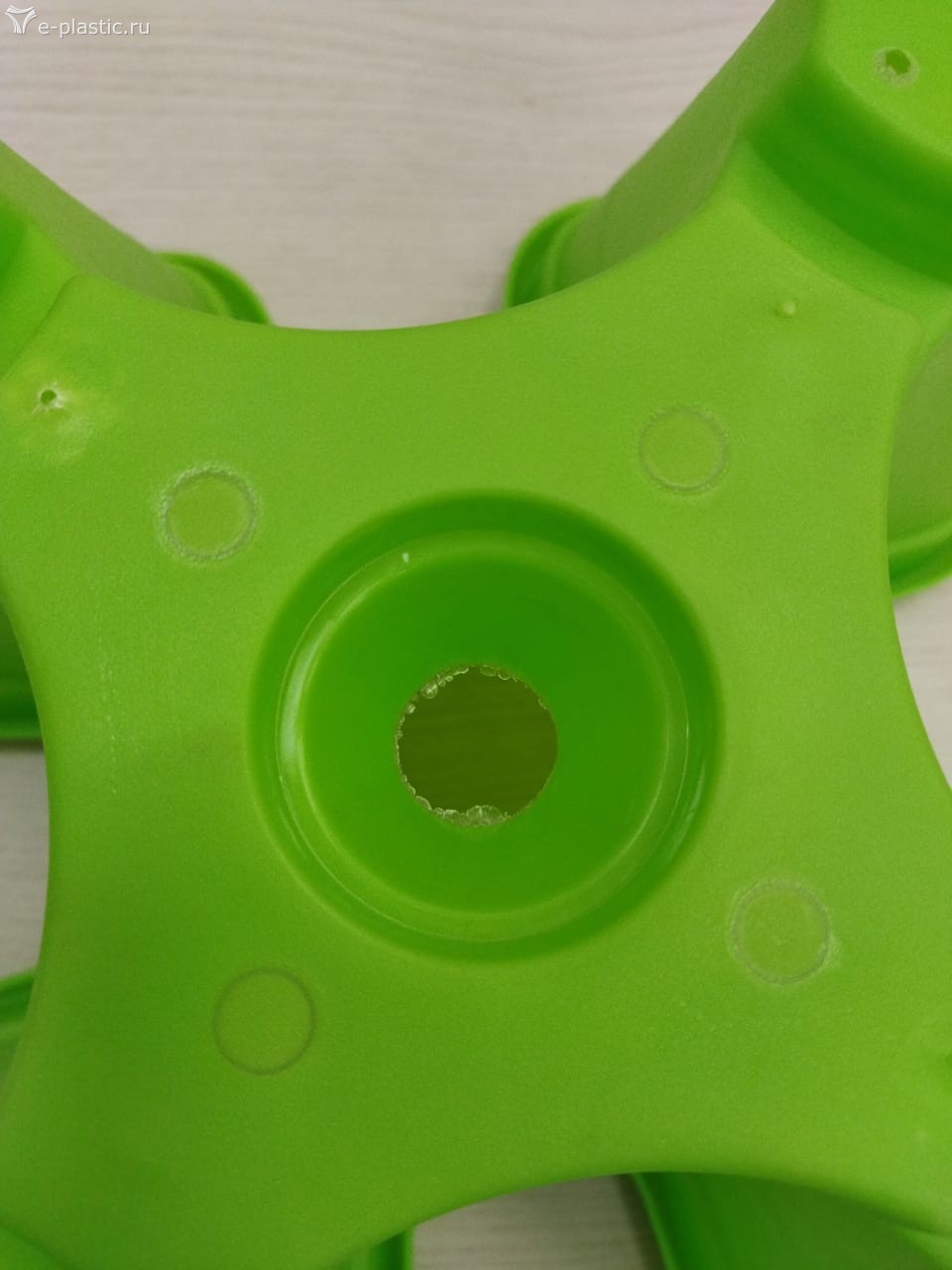

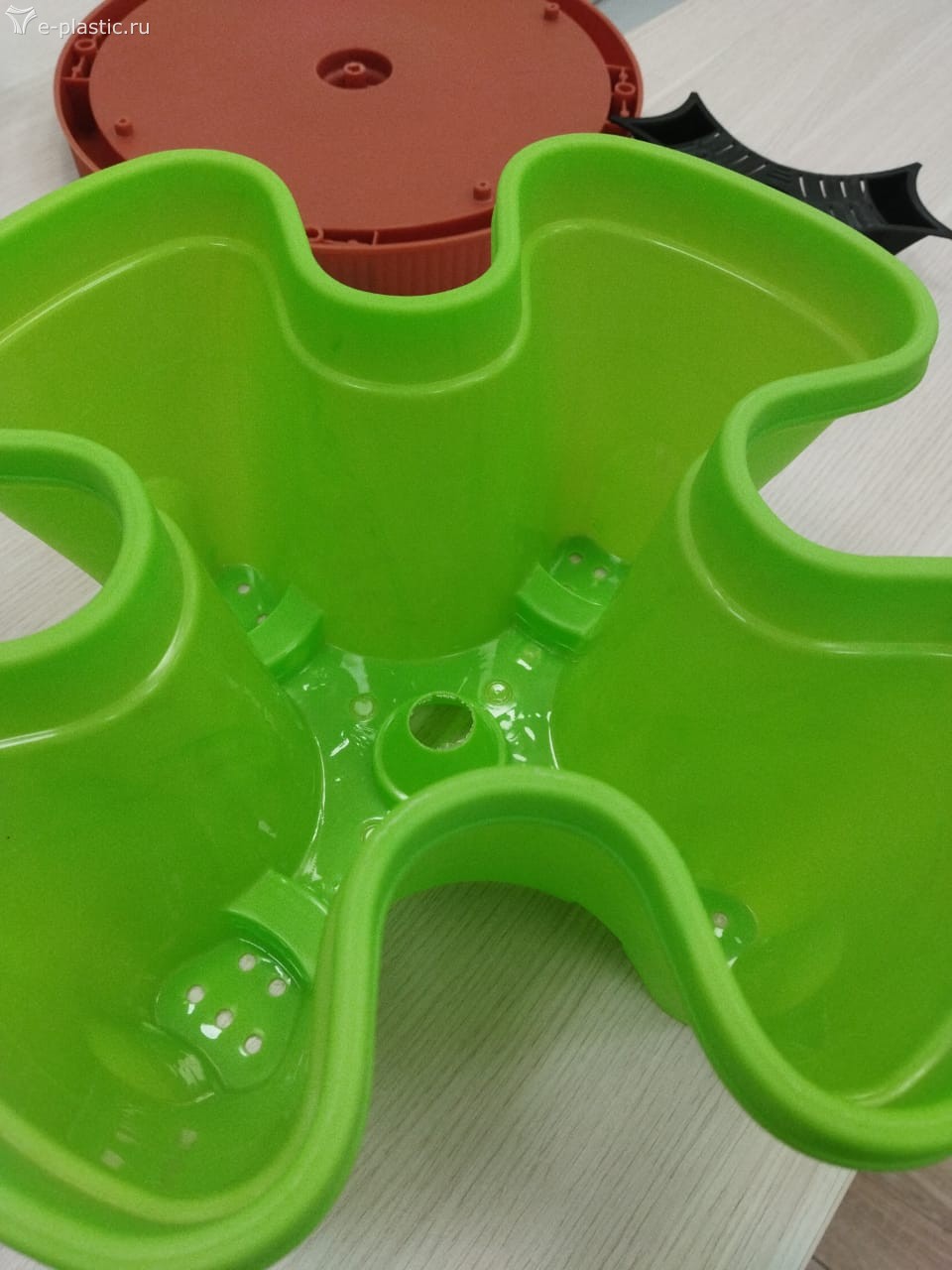

Добрый день!
Прошу не пинать ногами :ti_pa: , если такая тема уже была - посмотрел вчера форум, не нашёл.
Пытаюсь понять по какой технологии и с использованием обородувания какого вида производится конкретный вид пластиковых изделий. Пытался сам разобраться в интернете, но запутался. Буду крайне признателен за подсказку или наводку.
Если подскажите хороший источник, где можно почитать про разные технологии при работе с пластиком (только без заумных теорий и расчётов), то тоже буду благодарен.
Фото изделия в приложении.

Литье термопластов под давлением .
Буду крайне признателен за подсказку или наводку. Если подскажите хороший источник, где можно почитать про разные технологии при работе с пластиком (только без заумных теорий и расчётов), то тоже буду благодарен. Фото изделия в приложении.
Без "заумных теорий и расчетов" только видео для общего представления посмотреть - вот такое, например:
а дальше уже если не теоретизировать, то считать - точно.
