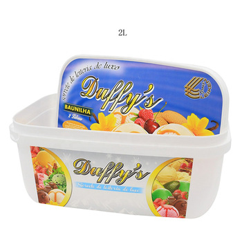

Литье с IML? Почему нет?

Тоха писал(а): 04 июн 2020, 11:36 Литье с IML? Почему нет?
Мне думается IML дорого будет для стартапа.
И вот вопрос:
- литье
или
- термоформовка?
Что дешевле?
Тоха
Сообщения: 580
Город: Россия
Благодарил (а): 92 раза
Поблагодарили: 296 раз
Re: Подбираем способ упаковки для готовых замороженных рационов питания
#7 Сообщение Тоха » 04 июн 2020, 13:53
Елена ПластЭксперт писал(а): 04 июн 2020, 13:35
И вот вопрос:
- литье
или
- термоформовка?
Что дешевле?
Да хтож их стартаперов знает, может там госзаказ на кормление всей российской армии :ps_ih:
Термоформовка конечно.
Причем интересная ситуевина. Допустим 500 000 лотков. Это для хорошей термоформовки заказ на 2-3 суток.
А для литья это уже хороший такой заказ почти на 20 дней с циклом 8-9 секунд.

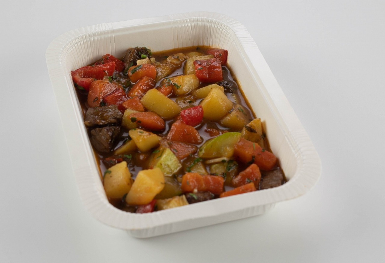

Если есть фиксированный набор и он довольно большой, то наверное стоит рассмотреть групповую упаковку, типа йогурта, чтобы лотки отламывались.
Какая ширина ленты фасовочной линии должна быть? :-) Это же не десерты.
Вот собственно вполне стандартные варианты для такого вида продукции. Единственный момент, что придется еще запайщик/фасовщик под такие цели купить.
