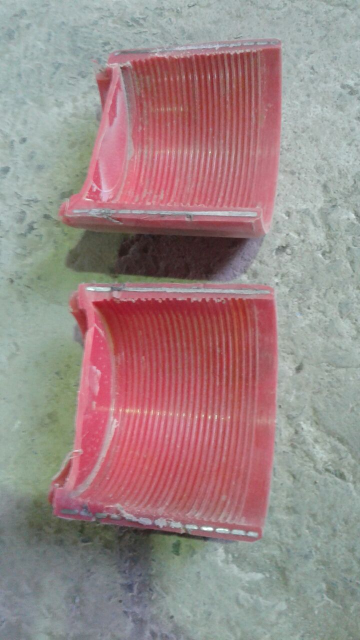

Возможно как то переработатьтакое сырьё ?или может кто купить на переработку

ПЭТ голубой и бесцветный перерабатываем.
Жаберные заглушки с алюминием, не перерабатываем. Для вторичного пластика слишком много алюминия, для цвет.мета очень много пластика.

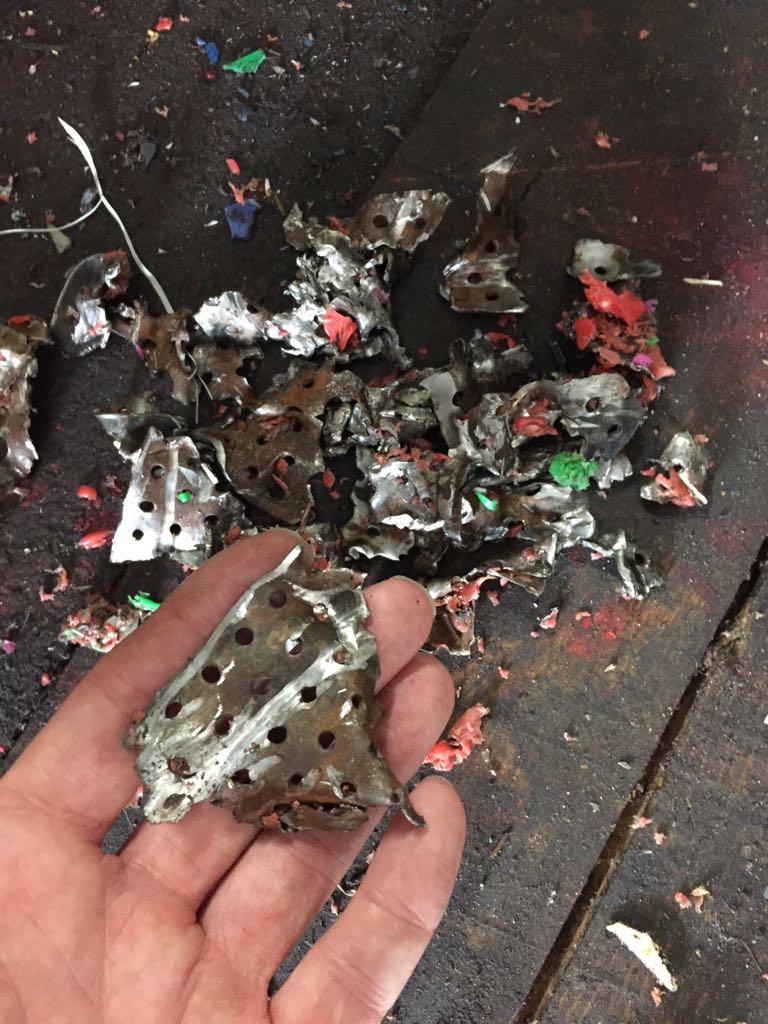

Там не алюминиевая сетка а черняшка!такое перерабатывают на Шредере

Однако лучше бы была алюминиевой :-) :-) :-) ...хоть какой то шанс....за подсказку о шредерах....отдельная благодарность....ну вот у Вас р руках кусочки рваные в руках.. :-( ...то ли железо....то ли полимер...тут в соседней ветке....закопать в индийскую дорогу... :a_g_a: и то вряд ли примут...даже с Вашей доплатой им...
ПЫ.Сы. ....если как на фото...почему не сдаете в чермет....с большим засором... :ras_pal_cov_ka:

:sh_ok: я уже думал что шредер по металу возьмёт но даже таких не могу найти!кто за услуги шредирования деньги берет тоже не хотят,ничего сложного то нет прогнать через него да и все,метал там толщина 2 мм

Шредер должен быть для металла, пластиковый дубу даст от такого количества металла. 2 мм это много.

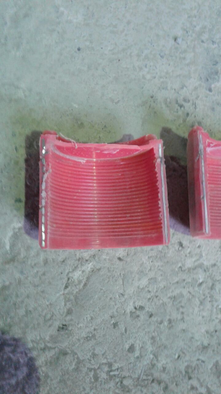

Re: Возможно как-то переработать такое сырьё?
#8 Сообщение Мулланур » 27 май 2018, 22:04
Обычно используем металл сталь 08Ю, Полимер должен быть ПНД, но чаще в последнее время используют уже вторичный ПВД плюс линейник.
Так как у полиэтилена намного выше усадка чем у стали, наружная часть плотно облегает стальную обечайку, а внутренний слой держится за счет отверстий в обечайке. Торцуете заглушку (корд) чтобы вскрылся металл на ленточной пиле, еще один надрез вдоль наружной части полиэтилена. Далее стамеской (зубилом) отделяете наружный слой полиэтилена, а внутренний слой с меньшими усилиями отойдет от стальной обечайки.
Обычно данная продукция после использования, имеет следы густой смазки на резьбовой части. Что в купе с трудоёмкостью разделения корда и отсутствия четкой привязки к типу использованного полиэтилена отталкивает переработчиков.
Желаю успехов!

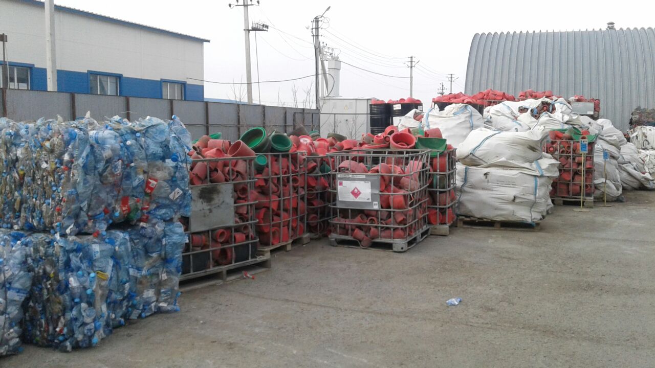

60 тонн это сколь же стомесок прийдется уничтожить

Можно отправить в перолизную печ, получите салярку, сажу и металолом. Салярка все затраты отобъет.
