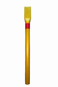

Добрый день!
Сама труба понятно на экструдере тянется.
А верхняя часть сплющивается на каком оборудовании? Чтобы и форма оставалась ровной?

Полуавтомат....горячий "фаллос"....перенос на ложемент по наружному Ф...двух сторонний пресс горячий.....в П-образном ограниченном профиле.....по необходимому Вам периметру...плиты пресса сходятся к центру Ф....расстояние от ложемента до плит пресса должно быть регулируемое....иначе порывы/замятие...как то так...
Пы.Сы. Светоотражающая краска наносится с помощью то ли двух то ли трех с пропиткой роликов в ванночках....каждая со своим цветом...с ограничителем с одной стороны....для соблюдения ГОСТов по расстояниям...как то так..
