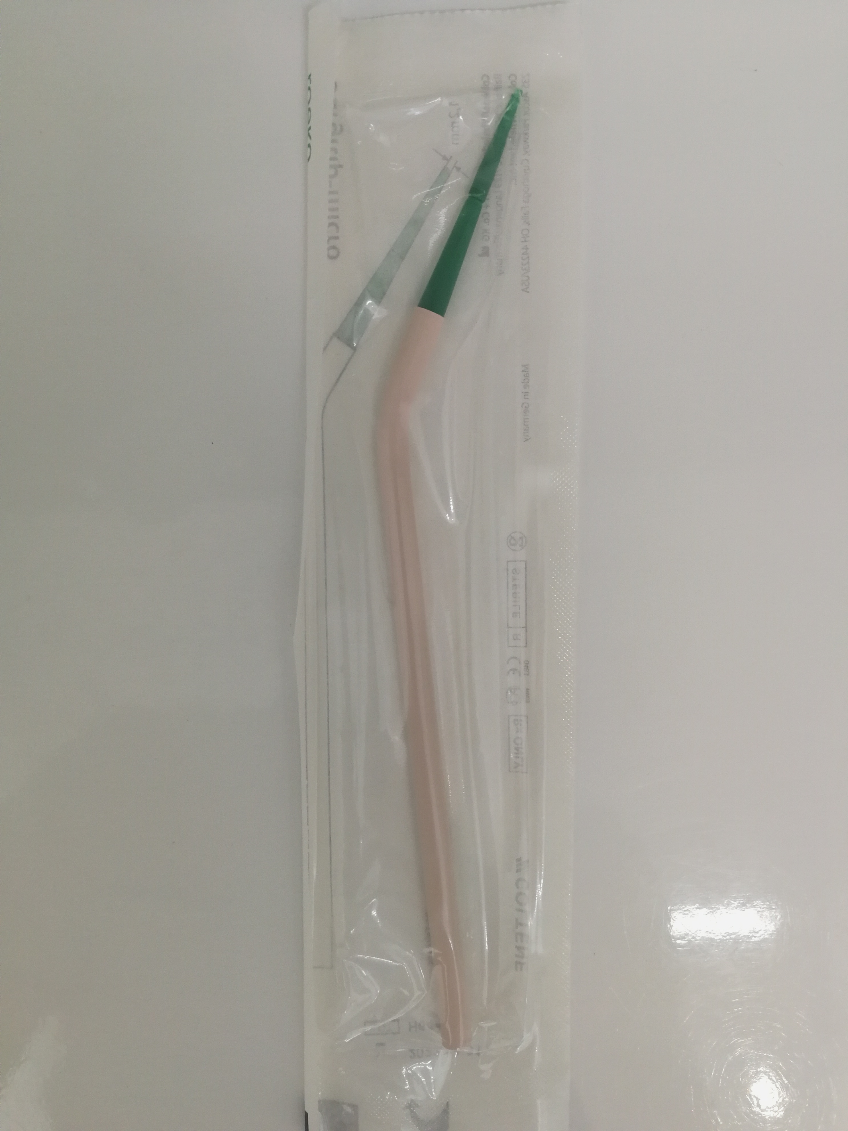

Есть идея сделать производство деталей как на фото;
они трехсоставные, материал не знаю может PP (прошу рекомендации в том числе о материале изготовления и оборудования для этого). Продукт одноразовый те используется в медицине и не должен обладать токсическим воздействием на организм.

Прозрачная часть не похожа на ПП.
Может это я такой глупый, но я не понимаю, что это. И части вижу только 2. Поясните применение, какие нагрузки и воздействия на изделия и метод стерилизации.

Это хирургический аспиратор, темный носик состоит из двух частей, они съемные, если присмотреться там видно соединение. Первичная стерилизация - холодная + УФ(ултафиолет излучение), повторной не подлежит. Изделие используется для аспирации биологических жидкостей в процессе хирургических вмешательств, одевается через переходник на шланг аспиратора (специальный медицинский пылесос)

По Вашей фотографии ничего не разглядеть, как уже сказали... правильно понимаю, что основная часть из жесткого пластика, а темный носик из более мягкого?
Если литье, то первая литьевая форма на корпус, причем из-за изгиба внутренней полости не самая простая и соответственно не самая дешевая. Вторая на детали носика. Материал на корпус подойдет и PP (возможно Вам понадобиться соответствующий сертификат на материал!) Материал на носик - какой-нибудь TPE, возможны и другие варианты (+сертификат).
Это медицинское изделие - Вам понадобится пройти сертификацию - это деньги и время. Плюс упаковка, плюс стерилизация. По моему скромному мнению, чтобы окупить затраты их придется продавать десятками тысяч...
А так, все правильно сказали. Ищите у себя в регионе предприятия с ТПА которые занимаются и производством форм, показываете изделие, получаете предложение по стоимости форм и стоимости литья. Вам желательно сразу определиться со стоимостью упаковки и стерилизации, чтобы понимать расклад по себестоимости, по количеству необходимых изделий. Потому что форма может быть и на 1 гнездо, и на 16... В первом случае затраты на форму меньше, на литье больше и затраты и сроки. Во втором - все наоборот.
P.S.: И изогнутый корпус, не факт что литье вообще. Возможно это доработка обычной трубки. Вам нужно либо спецу по пластиковым изделиям показать либо самому посмотреть - если литье, то на ней должны быть следы от линии разъема полуформ.

По материалам для подобного изделия вот ссылочка http://www.a-medical.ru/assets/files/do ... 202014.pdf , на стр. 19 кажется оно, все написано.

Пластик верхней части чуть мягче, может быть из-за того что тоньше.
Идея аспиратора - чем уже насадка тем из более маленьких дырок собирать например кровь (именно у этой модели получается 3 диаметра)...
