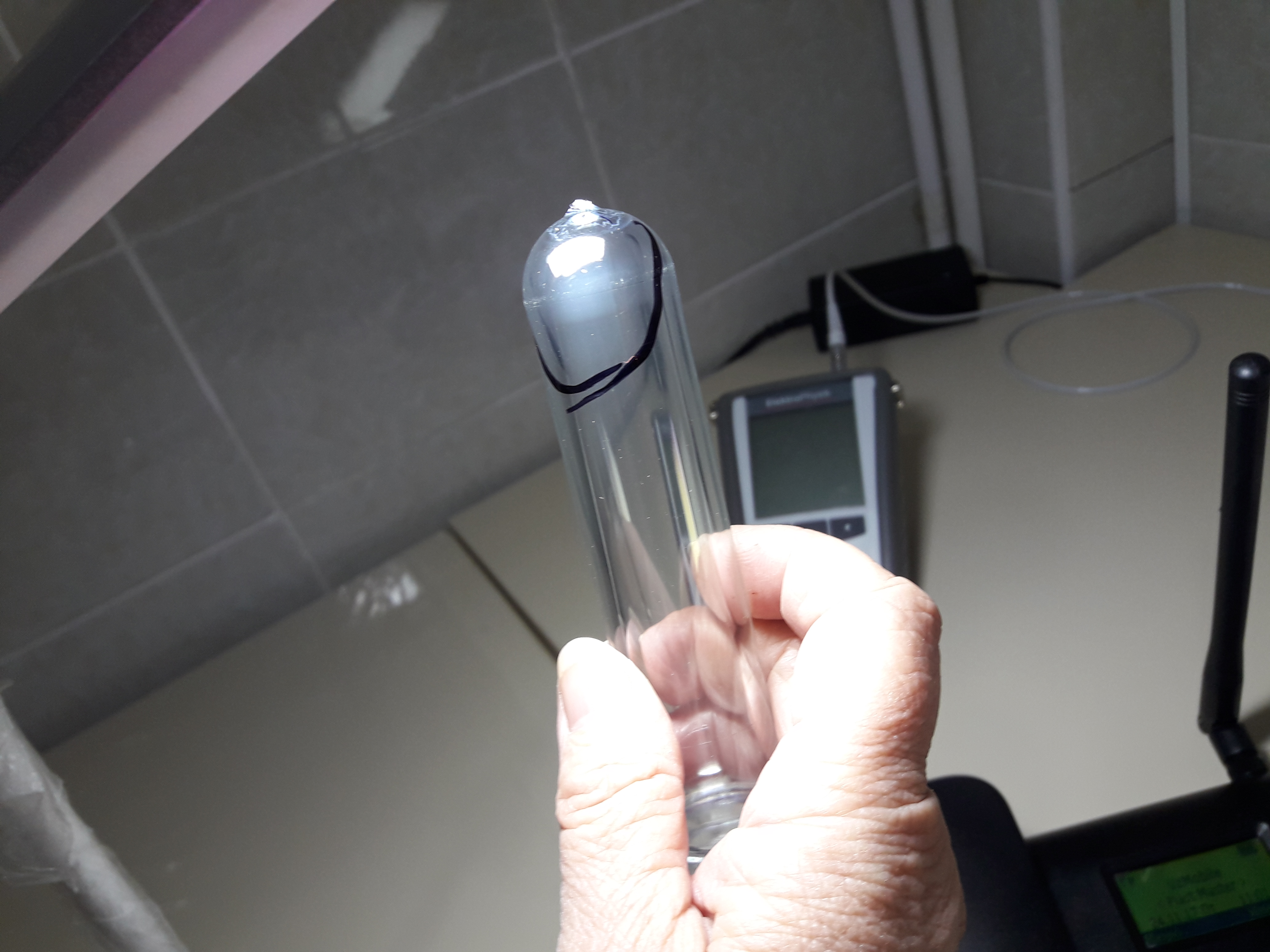

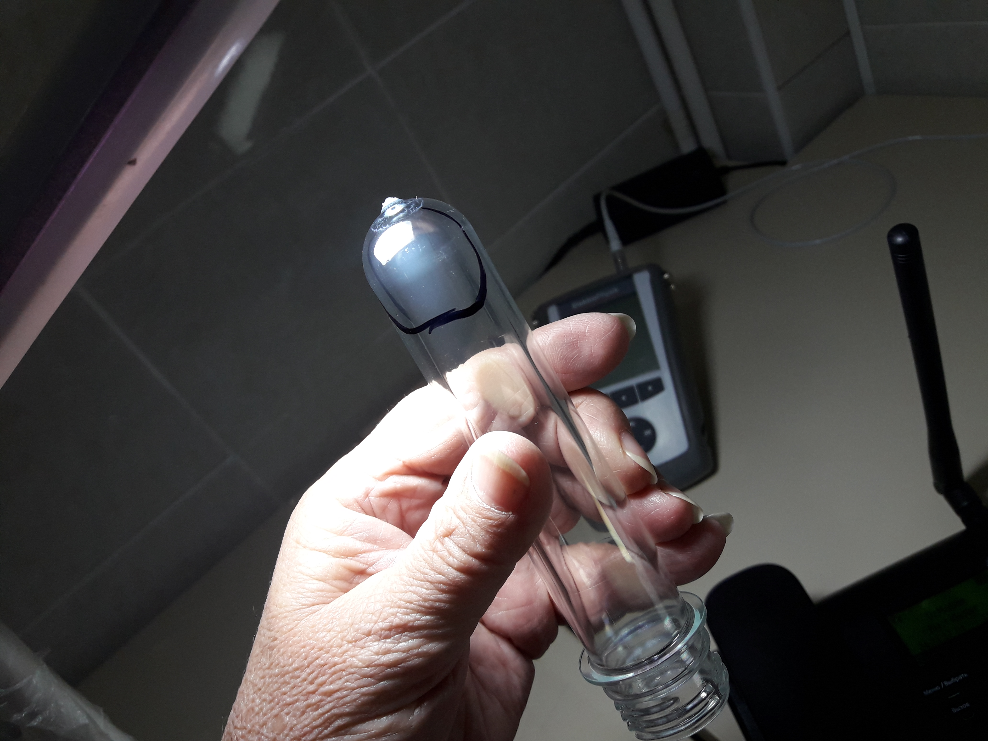

Прошу помощи у бывалых . Выпускаем преформы 0.43гр. На оборудование Husky hy pet 300 . Пресс-форма 72 гнезда. До этого использовали пэт марки lotte papet cool 80 проблем небыло выходила отличная и качественная поодукция.после чего перешли на jade sz333 и тут начались проблемы фото прилагается. Думали кристаллизация начали добавлять наконечники сопел результата не дало а тока стало еще хуже появился удлиненный литник.

Сырьё сушили как всегда начиная со 100градусов добавляя каждые 2 часа по 20 градусов и так до 180 градусов после чего при 180 сушили еще около 5 часов бункер на 8 тонн загружено было 5.5тонн .
Да и самое главное с такими пятнами выходят не все 72 преформы а где то 23-28шт

"Сопли" на место верните... их рассчитывала группа товарищей с 50 летним опытом...Попробуйте поднять темп. на 1.5-3 градуса...

Поднимали температуру на пресс-форме с 283 до 297 глобально и на мат.целиндре с 299 и на выходе 287 результата не дало

При том из"яне что на фото ....только баланс температур и скорость....пробовали время цикла туда-сюда гонять на разных Т....

Пробовали на быстрых скоростях толку не было а вот на низких еще не пробовали

Не знаком с указанными материалами, но проблема, по моему, в том, что материал, который сейчас льете, более вязкий, а вы не изменили скорость впрыска. Происходит сдвиг остывшего материала в зоне литника из-за высокой скорости впрыска. Попробуйте ступенчатую скорость впрыска: медленно (до прохода зоны впуска) - быстрее (до прохождения трети пути течения) - быстро.
