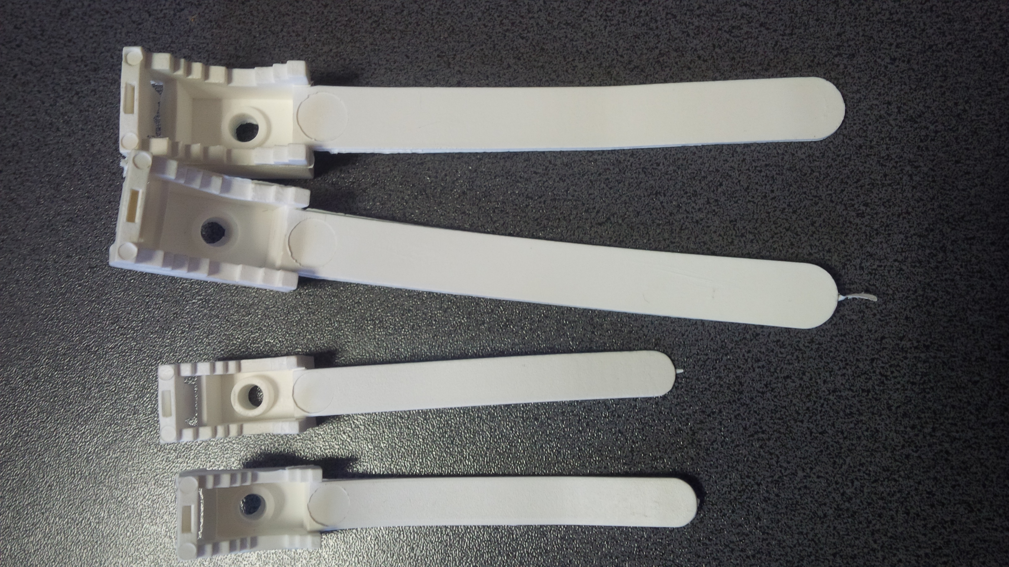

Приветствую. Из какого материала изготавливается эти хомуты для крепления кабеля?
спасибо.

Добрый вечер! Попробуйте поджечь данный хомут. Понаблюдайте за характером пламени (если оно будет) и за запахом. Посмотрите в интернете, как различают полимеры методом горения. Таким образом Вы будете знать из какого полимера сделана эта деталь. Содержание наполнителя определяется по зольности после отжига в муфельной печи.
Кстати, с какой целью Вы интересуетесь?

есть форма хотим попробовать изготовить.

сегодня поджигали. горит и плавиться, а по запаху не понятно что это.

http://e-plastic.ru/specialistam/%D0%9E ... %BE%D0%B2/
Читайте внимательнее, если не хотите отдавать деньги за анализ в лаборатории

Я читал этот метод определения. С трудом но напоминает полиамид. Хотя можно и ошибиться

Полиамид - дорогое удовольствие для такой детали, вероятнее всего ПЭ или ПП, так что присматривайтесь и принюхивайтесь более тщательнее.
