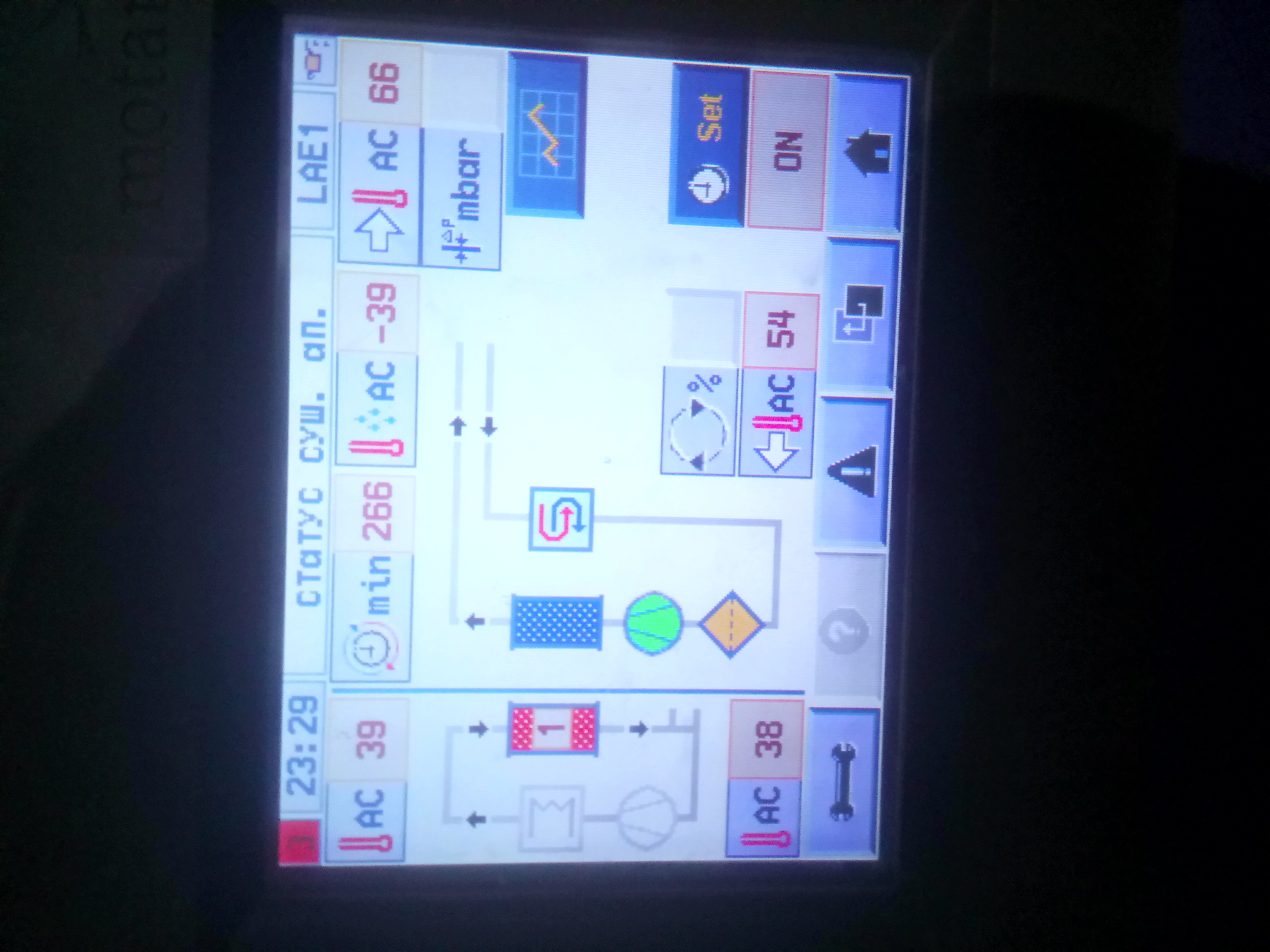

Подскажите пожалуйста кто сталкивался с такой проблемой чистый пет и дробленка иногда нормальный лист прозрачный иногда белесый и давление скачит два экструдера основной и ко-экструдер зарание спасибо

Похоже на нестабильную влажность сырья.

Спасибо большое мне бы уточнить точку расы и прогрев сырья температуру

уточнить точку рОсы?
берёте психометр и вычисляете. вот только зачем она вам?

Это на фото, левая сторона посередине минус 39 градусов - влажность воздуха после прохождения через полимер ...

Спосибо за совет но унас ещё какое-то маликулярное сито развалилась и пыль какаета появилась
