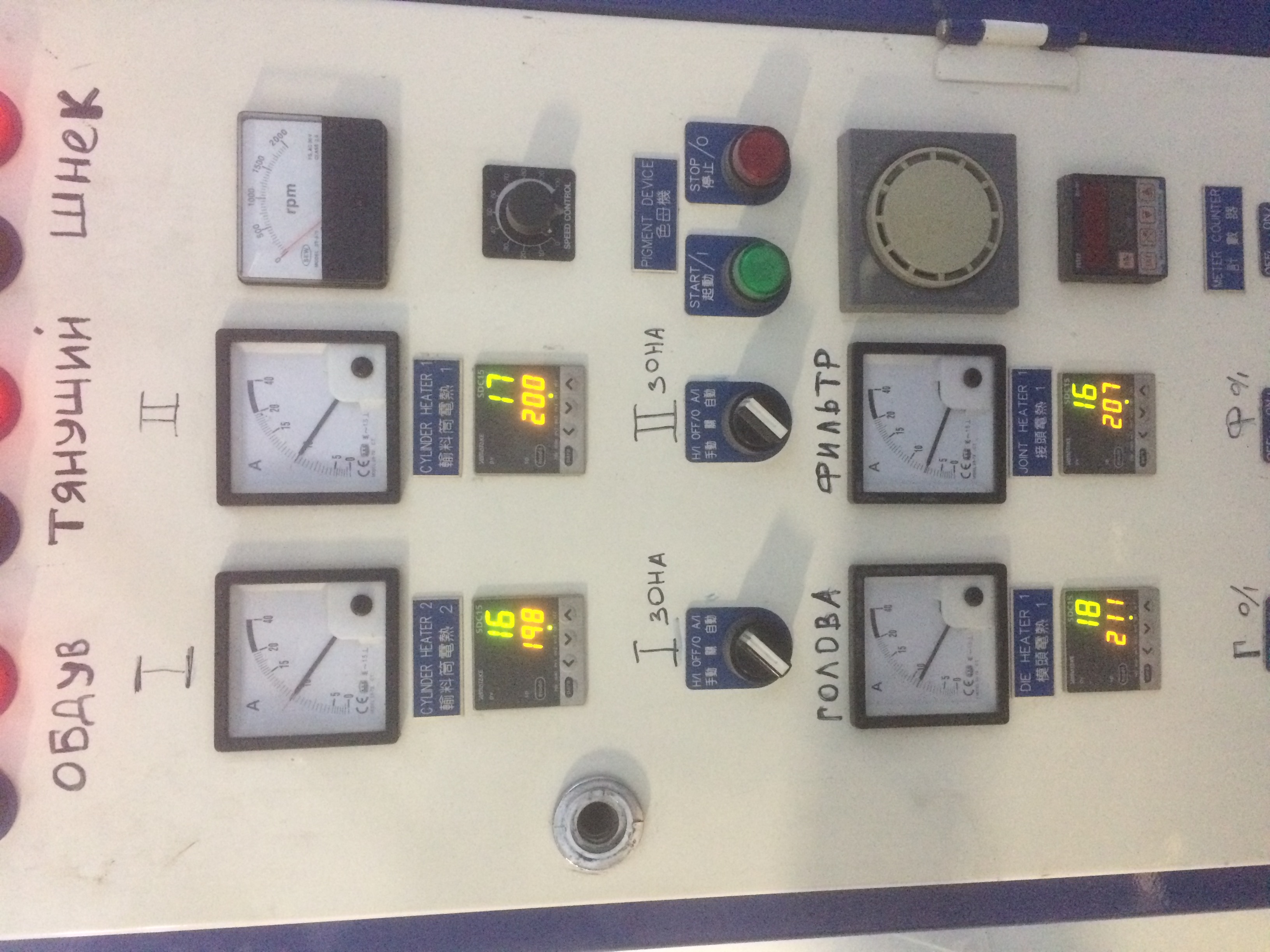

Доброго времени суток господа специалисты, помогите пожалуйста новичку.
Суть вопроса в том что не можем добиться прозрачности в производстве фасовочных пакетов, как не мучились, получаются мутные (мало прозрачные).
Делали пакет от 12-20мик. (требования заказчика).
Сырье используем вроде не самое дешевое ПНД 293-285д КазаньОргсинтез.
Помогите пожалуйста добрым советом.
Спасибо.

#16 Сообщение Maks42 » 07 сен 2017, 19:17
В рецептуре только ПНД 293-285Д и Daelim 9200?
Какие параметры процесса?

#18 Сообщение Maks42 » 07 сен 2017, 21:46
В первую очередь температуры по зонам и как охлаждается рукав.
Пленка выходит мутная из фильеры или мутнеет после линии кристаллизации?
На пленке нет никаких дефектов типа шагрень, акулья шкура...?

#19 Сообщение Константин186 » 21 сен 2017, 13:00
Maks42 писал(а):
07 сен 2017, 21:46
Температура:
Обдув 198
Тянущий 200
Голова-211
Фильтр-207
На пленке нет никаких дефектов шагрень, акулья шкура.
Сама пленка выходит мутная уже из бублика (рюмка уже мутная).
Может у нас с температура для фасовки (прозрачности не подходит), мы на этой температуре все тянем.

#20 Сообщение технолог54 » 21 сен 2017, 13:23
Конечно если пленка мутная, то у Вас низкая температура для каждого материала должна быть подобрана своя температура.

#21 Сообщение Maks42 » 21 сен 2017, 14:10
Попробуйте повысить до 230 С на фильере.

#22 Сообщение леха » 21 сен 2017, 14:42
У Вас короткий шнек и на нем две температурные зоны ( которые по ошибке называете тянущим и обдувом) .Можно фото рюмки ,шарика ? Или подскажите какой коэффициент раздува ? Подтвердите или опровергните наличие мела в составе .Можно фото пленки с именно такой прозрачностью к которой Вы стремитесь ?
