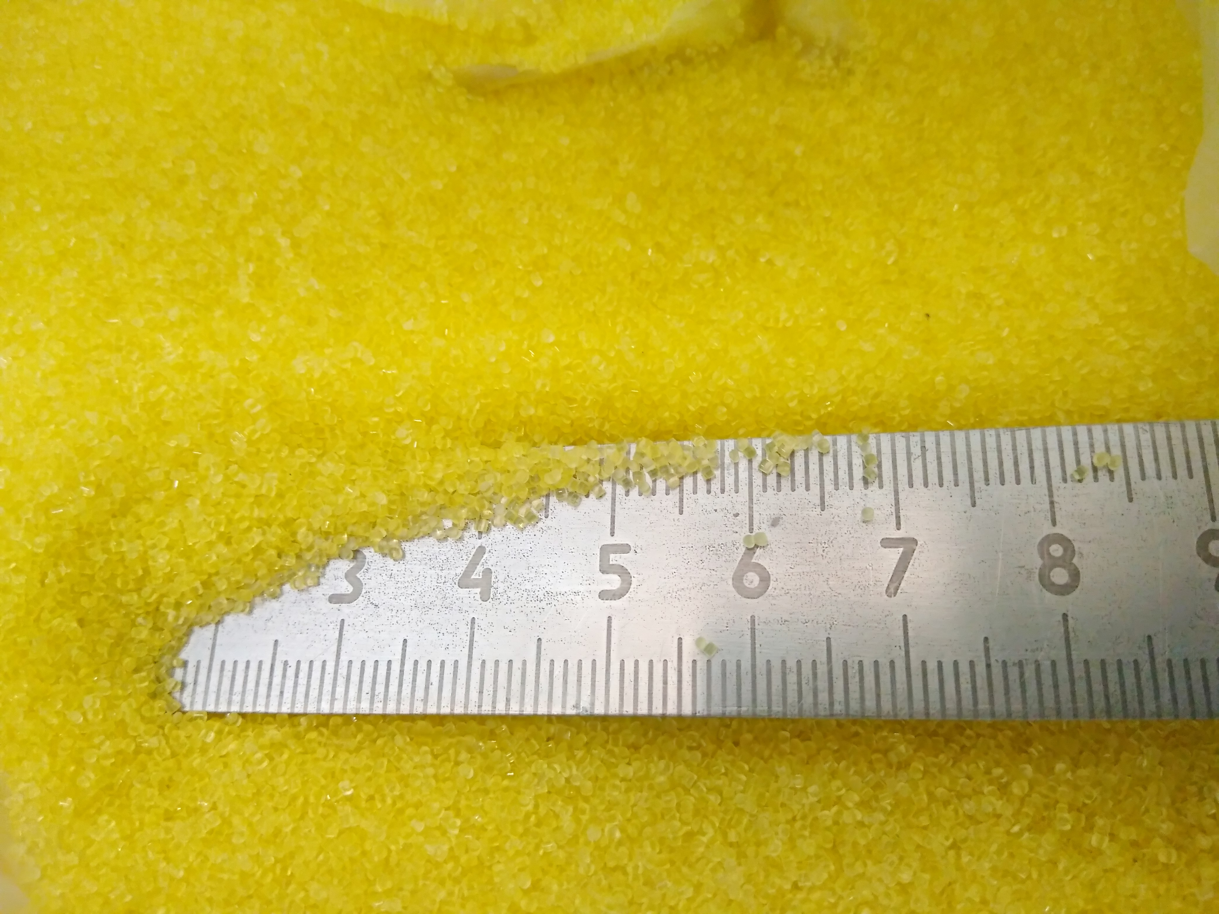

Доброго дня коллеги!
Для использования в машине по обработке РТИ (удаление облоя) при низких температурах, нам требуются пластиковые гранулы (дробь) размерами 0.8 мм. Исходный образец представлен на фото. Обработка происходит при температуре до -60 гр. С., соответственно как понимаю требуется морозостойкость и износостойкость гранул. Прошу подсказать специалистов, какой материал применить, исходя из условий использования. Возможно подскажете поставщика. Объемы небольшие (25 кг в год)

Может полиэтилен косметический для скраба

Добрый день!
Мы можем предложить поликарбонатные гранулы (дробь) для использования в низкотемпературных / криогенных установках для удаления облоя. Поставляются в коробках по 25 кг.
Размеры, мм:
3.18 x 3.18 x 4.48
2.03 x 2.03 x 2.87
1.52 x 1.52 x 2.15
1.14 x 1.14 x 1.61
0.76 x 0.76 x 1.07
0.50 x 0.50 x 0.72
0.38 x 0.38 x 0.54
твердость по Барколу: 70-74 удельный вес: 1,13
