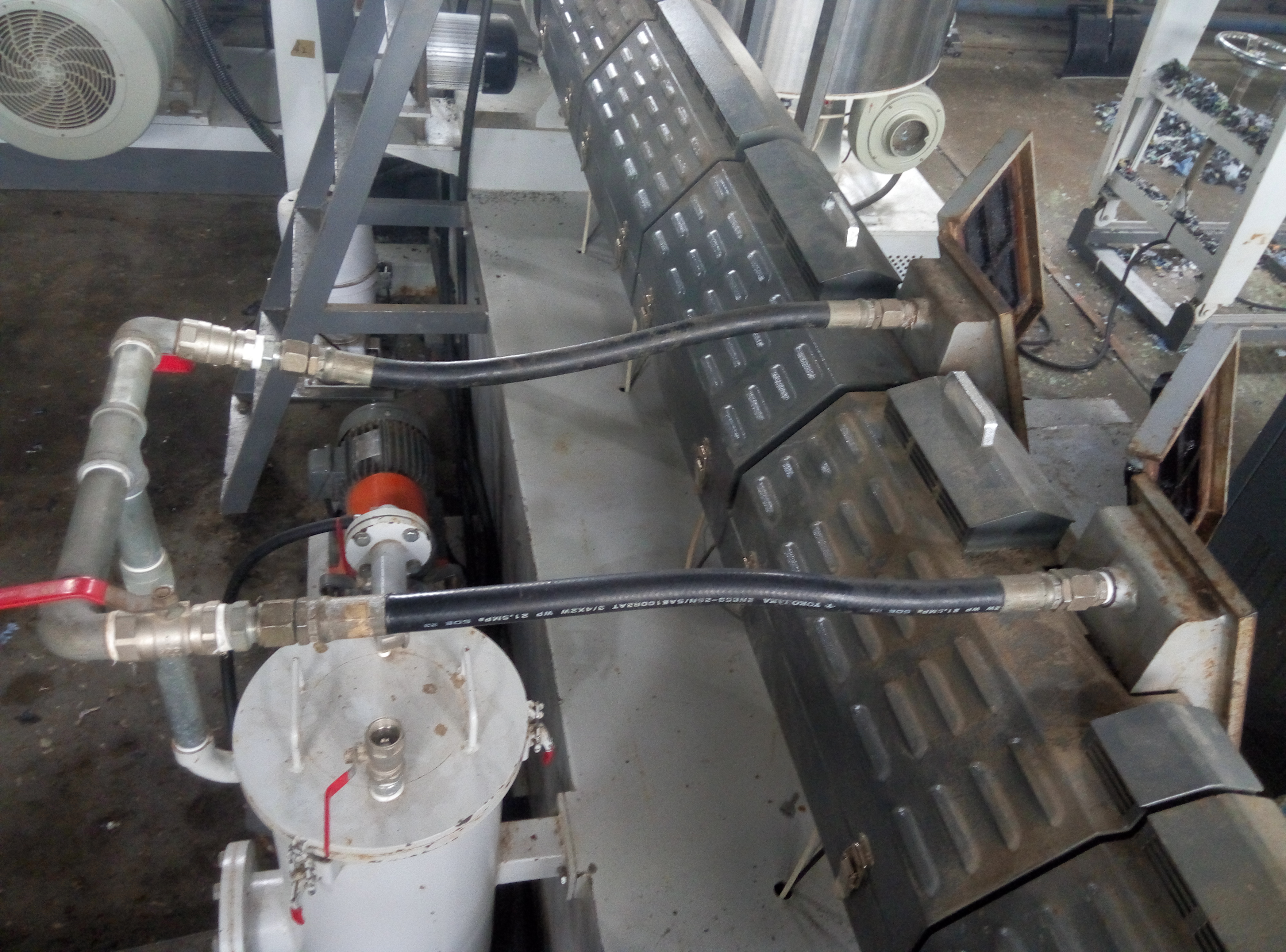

Доброго времени суток! Дорогие друзья первый месяц в сфере переработки полимеров мало что знаю! В данный момент перерабатываем пвд пнд пакеты сырье проходит дробление мойки сушки но не всегда сухое имеет некую влажность гранулятор настроен в температурном режиме загрузка 90, первая зона 175,вторая 180,третья 185(дегазация),четвертая 190(дегазация),пятая 195,шестая 200 , адаптер 210, фильтр 215, головка 210, все ли правильно? Гранула идет пористая внутри добавлял температуру по 5 гранула была матовая и вся шершавая! Вернул все обратно!дегазация Давит 2 очка максимум!что нужно и можно сделать чтоб гранула шла полнотелая спасибо.

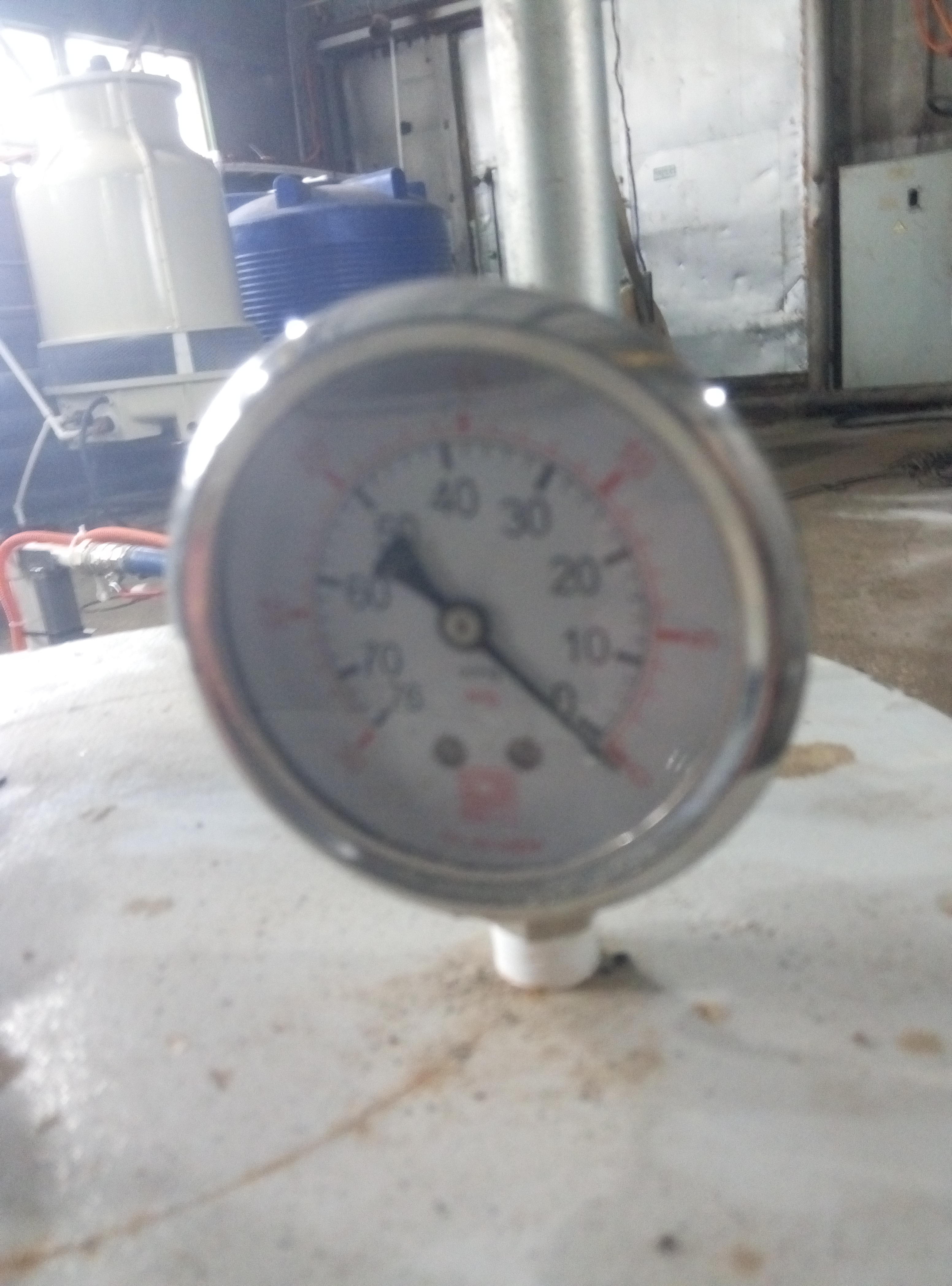

По шкале давления в вакууме от 0 до 70 он набирает всего 10 - 20 если смотреть по второй шкале то от 0 до 30 то давит максимум 5 !я новичек на этом оборудовании все пока еще не знаю ! Поэтому и решил узнать у экспертов

Это датчик давления. А где датчик вакуума? Он обычно стоит на всасывающей трубе.

У Вас все банально - не работает система дегазации.
Разрежения просто нет.
Для начала правильно советовали сушить лучше сырье для уменьшения пара в цилиндре.
Затем выкиньте манометр из системы дегазации. Там необходим вакуумметр с нормальной шкалой.
Еще непонятно, где у Вас стоит этот манометр. Ставьте его между выходом из зоны и ловушкой.
Настройте систему так, чтобы создавалось разрежение минимум 0,8 единиц.

Если смотреть по черной шкале, то 76 см рт. ст. - это примерно 1 Бар, вот и считайте.

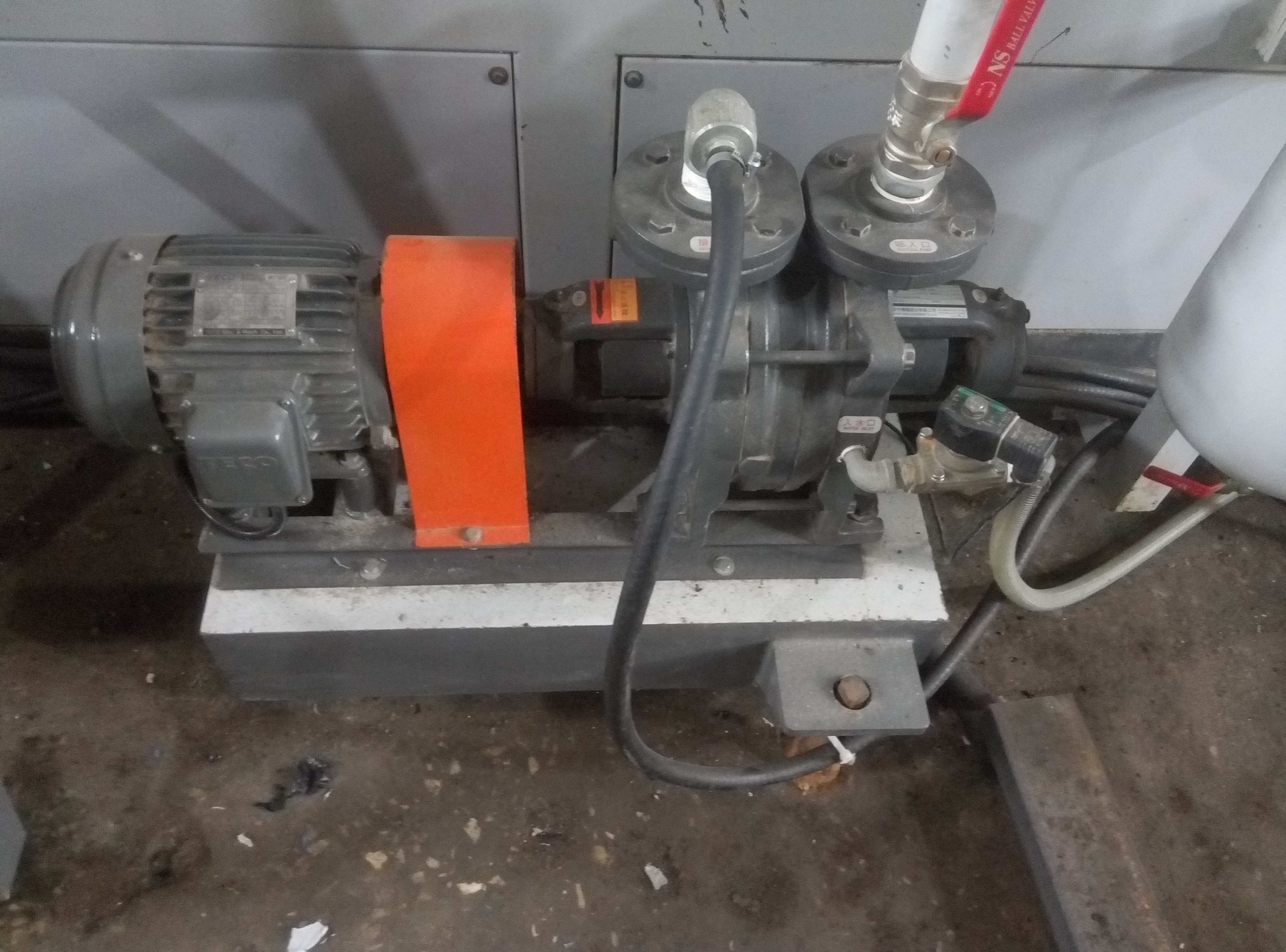

Проверьте подачу воды на вакуумный насос, посмотрите, где подсасывает, замените уплотнитель под крышками, может надо слить отстойник...

Отстойник сливается перед экструзией и после нее но воды там вообще мало за 2-3 часа экструзии .если перекрыть краны на окна дегазации то давление нарастает если открыть их то оно сразу падает.все везде посажено герметично вход воды в вакуум автоматический вода поступает .грешим на дверцы окошек так как их даже не поджимает. Видимо кто раньше работал на грануляторе когда чистил окошки дегазации от масел жесткой щеткой и теперь сквозь царапины Подсос воздуха больше причин не вижу! Только встает вопрос как теперь устранить эти глубокие царапины или чем их перекрыть?

Дверцы колодцев при правильной работе вакуумного насоса открыть вручную невозможно. Установите термостойкий уплотнитель на дверцах или колодцах.

А вакуум чем создаете? Обычно ставят насос, в который необходимо подавать в небольшом количестве воду. Сделайте фото насоса. В корпус должен торчать штуцер для подачи воды. Без воды вакуума не будет. Из ловушки тоже сливать полностью все не надо. Там специально вода, чтобы собирать всю срань (извиняюсь за выражение) и она не попадала в насос.

Я имел ввиду вакуум не как оборудование, а как результат работы этого оборудования? Дает ли насос разряжение? По фотографии мне конструкция не понятна, у меня стояли всегда несколько другие насосы, где подача воды регулировалась краном. На фото вижу какой-то клапан соленойдный, но он либо постоянно открыт или закрыт и по сигналу системы переключает режим. Как это связано с подачей воды в насос не понятно. В насос вода должна подаваться постоянно. Может правда другая система и при выключении экструдера, клапан закрывает подачу воды? Мне не понятно.
Дает ли все-таки насос разряжение при включенном экструдере или выключенном?
При нормальном вакууме от трубы на всасе сложно руку оторвать. Намного сильнее, чем пылесос тянет.

Все верно при включении вакуума автоматически открывается клапан идет подача воды. Насос работает создает давление приизакрытых кранах а при работе 0 причину нашли в течении недели решим этот вопрос. Как подсказали вакуум должен быть такой что окошко в ручную не открыть...
