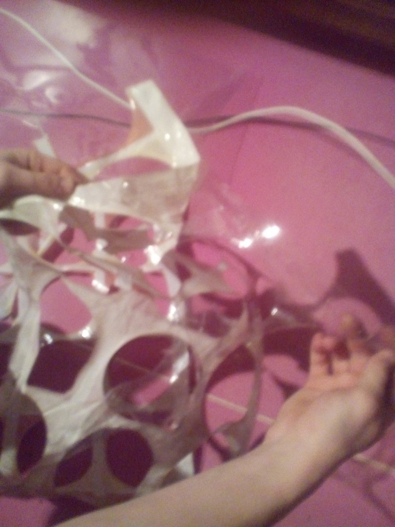

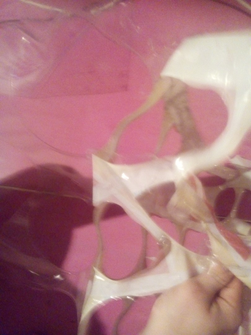

Добрый день. Имею отходы производства в виде трехслойной пленки ПЭТ/ПЭ/ПВД, толщина ПЭТ около 1мм, другие две пленки значительно тоньше. ПВД легко отделяется руками ( приклеена местами, локально) , а тонкий слой ПЭ довольно крепко держится на пленке ПЭТа. Ест ли экономичные способы разделения этих материалов, либо возможно ли изготавливать какое-либо изделие (продукт) из неразделенной комбинации этих полимеров.

Если отделение ПВД руками с вашей точки зрения выгодное мероприятие то вперед. Иного способа механического разделения я не вижу.
После отдирания ПВД пленки остатки материала можно подробить помельче и отфлатировать чтото при дроблении отарвется ПЭТ утонет а ПНД всплывет. Дальше отделение пнд от пэт в экструдере с самоочищающимся фильтром при температуре 230-240С и с сеткой не больше 300 микрон. Пэт выйдет в литник из пнд получится гранула.

Спасибо за ответ. Конечно же ручной способ отделения это не вариант, так выразился образно, что бы показать что пвд пленка имеет не сильное сцепление с пэ/пэт пленками)
В итоге интересует все-таки все возможные способы отделения одного материала от другого (их 3 вида ПЭТ/ПЭ/ПВД )
При всем при этом основной интересующий материал это пэт в виде пленки, гранулы или агломерата.
