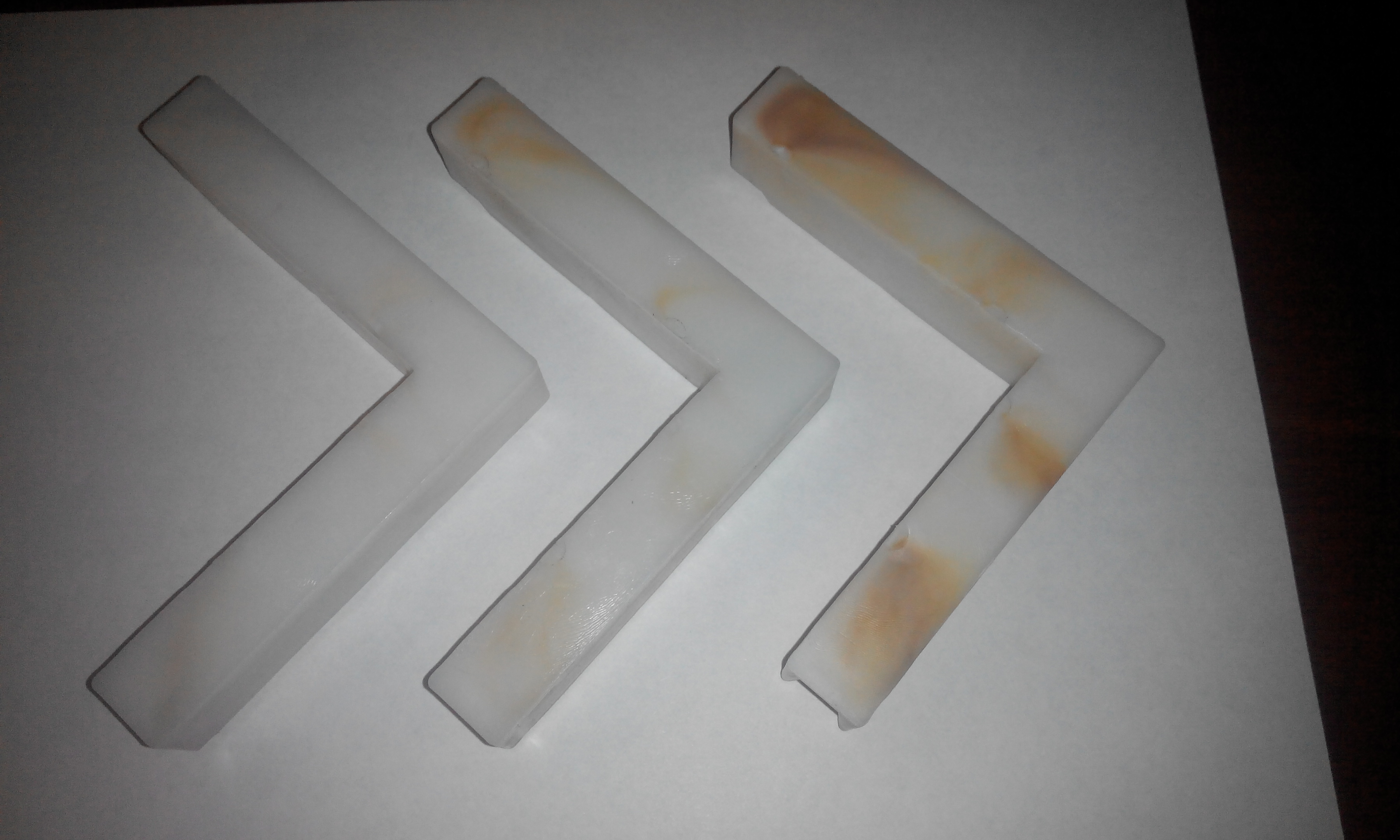

Довольно давно работаем на LG N109LD (S) все прекрасно, лили детали на 185 градусах, ПТР - пестня )))
И тут, на одну деталь понадобилась небольшая эластичность. Деталь - проще некуда.
Купили KEPITAL TE-22, и получили....
При 170 градусах он и не стал жидким и начал гореть... Фото.
Может быть я что-то не знаю о капризах этого материала... ?
Попробовали стандартный F20-03 та же ситуация, только деталь тверже.
Попробовали ST-30 TDS мягкий, горит.
В цилиндре материал находится не дольше 20 минут
Уважаемые, подскажите это с моей головой что-то не так или все таки "лыжи не едут" ?

имхо: 20 минут - многоИлья_75 писал(а): Купили KEPITAL TE-22, и получили....
соблюдаете все рекомендации производителя: сушка, температурные и прочие режимы?
перед заменой сырья чистили ТПА от предыдущей марки?
по фото довольно противоречивые впечатления:
на среднем изделии видны наплывы;
изменение цвета с одной стороны на поверхности в зонах впрыска;
цветные пятна имеют одну форму при разных температурах;
нет разводов, т.е. изменение цвета происходит не в литнике, а в ПФ.

У нас простой аппарат - вертикалка Китайская .
нам нет проблем разобрать и почистить полностью перед загрузкой нового материала.
Две температурные зоны: предварительная настроена на 165 и основная 170-180 градусов.
Материал использовали без сушки.
То есть хотите сказать что изменение материала происходит из-за нашего аппарата или ПФ ?
Понял, подумаю варианты.
я то же не грешу на режимы, поскольку материал LG мы перевариваем замечательно.
Думаю можно разобрать, почистить и посмотреть в каких местах начинает гореть.

склоняюсь к тому, что при переработке выделяются легколетучие в-ва, и в пресс-форме происходит перегрев газами.Илья_75 писал(а): Две температурные зоны: предварительная настроена на 165 и основная 170-180 градусов.
в ПФ выпары не предусмотрены, и газообразные продукты стремятся покинуть ПФ через литники.
попробуйте посушить

Изменение происходит точно в цилиндре.
Мы сегодня просто выгоняли пластик помимо формы, просто на стол, и он уже имел цвет детского....

Какие обороты шнека при загрузке? Противодавление какое выставляете?
Sandy
- Сообщения: 635
- Город: Саров
- Благодарил (а): 39 раз
- Поблагодарили: 74 раза
Re: ПОМ может гореть в циллиндре ?
МЛГП-40?Илья_75 писал(а):Машина поршневая с запираемым соплом.
KEPITAL TE-22: температура плавления 165гр, у вас горит уже на 170. Тут мне кажется могут быть две причины: или с нагревом что-то не так, или передерживаете материал в цилиндре. У нас в работе также есть две марки KEPITAL, склонность к "горению" в цилиндре мы также замечаем.

Видимо передерживаем, учитывая какие ни будь особенности нашего аппарата.
К сожалению нет возможности влиять на длительность пребывания материала в цилиндре кроме как через расход.
Начали лить более объемное изделие, расход повысился, и вроде как перестал "гореть".
Все никак не разберем что бы посмотреть где горит...
Но при заявленных поставщиком градусах даже не пытались.

Дурацкий вопрос. А ПОМ, "горя", правда такой цвет выдает? Я в смысле - что там кроме деструкции до ф.а. и производных?

Боюсь наврать что это горение, я не эксперт, но цвет как на фото, и если еще добавить температурки то вонь гарью и он весь становится неравномерно коричневый.st_alexander писал(а):Дурацкий вопрос. А ПОМ, "горя", правда такой цвет выдает? Я в смысле - что там кроме деструкции до ф.а. и производных?
