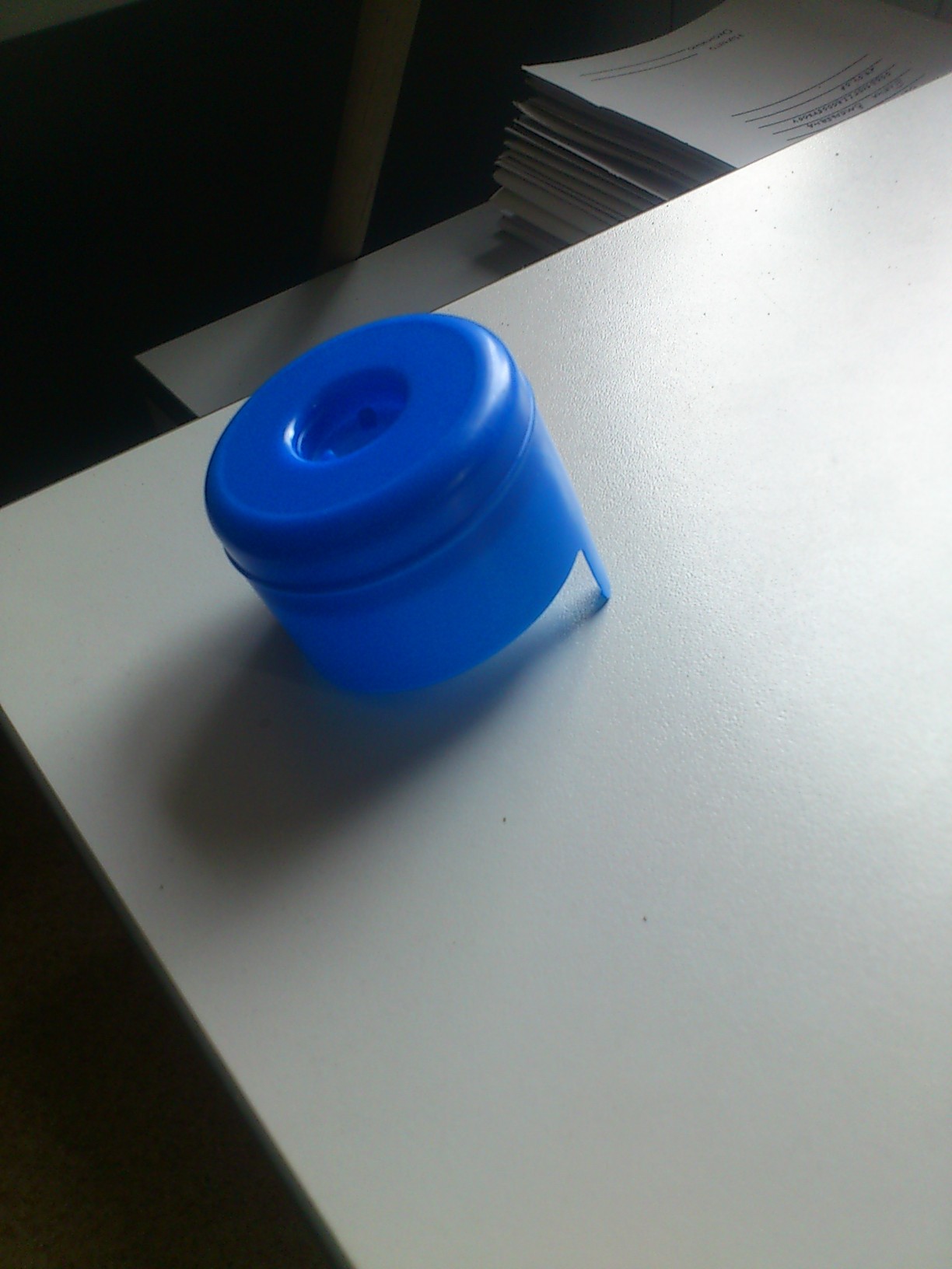

добрый день коллеги !
Нужен совет по материалу. Планируем выпуск колпачка на бутыль 19 л. По опыту одного производителя пробовали материал ldpe 5321 Hanwha (тех описание вложил ) и 15803-020 Cибур. Но это пленочные материалы и мне кажется не совсем подходят. Изделия получаются упругие. Для прокола пластика в центре пробки "клювом "диспенсера требуется дополнительное усилие, т.к. материал "тянется".

Добавьте мела. Только без фанатизма.

Можно точнее , 5-10% ?

И еще подскажите рекомендуем марку мела. (Ранее мы его в производстве не применяли.) Сегодня покурил форум, насколько понял он тоже разных марок и физ хим свойств.

Еще посоветовали смесь пвд 158 и пнд 2212? Что по этому поводу думайте? Или только экспериментировать?

Экспериментировать, но с ПНД будет дороже.

Ну тогда 108 он дешевле и купить проше и 2212 так то оно лучще. Но так делали на зоре литья крышки. Когда денег не считали. Теперь в пириод кризиса только мел, лучше вовсе без полиэтилена. А экмперементировать хоть с чем придется думаю что 10 % концентрата Вам поможет. Но если все-таки остановитесь на ПНД то Ваш колпачек будет пользоваться спросом у переработчиков вторсырья надо его както метить.

Но с мелом есть один минус на морозе лопается при ударе. А летом хорошо.

А по санитарным нормам мел подойдет? Крышка же контактирует с водой? Сегодня узнавал по мелу. оказалось тоже не все просто. На дальний восток обычно брали в Новосибирске. Но там был турецкий, сейчас из за санкций его не возят. Местные фирмы с кем общался запасов уже не имеют, и пока не знают чем заменить.
