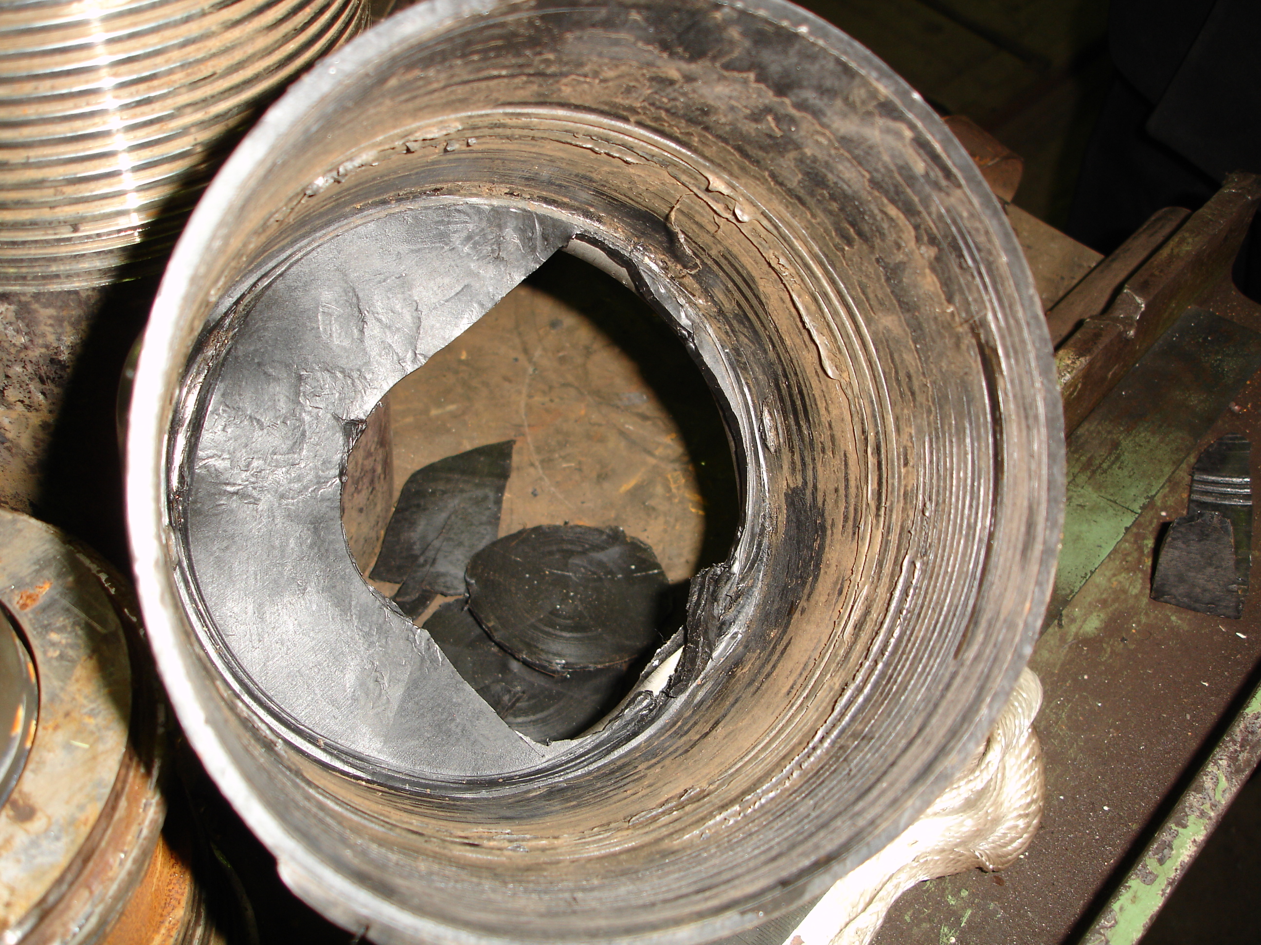

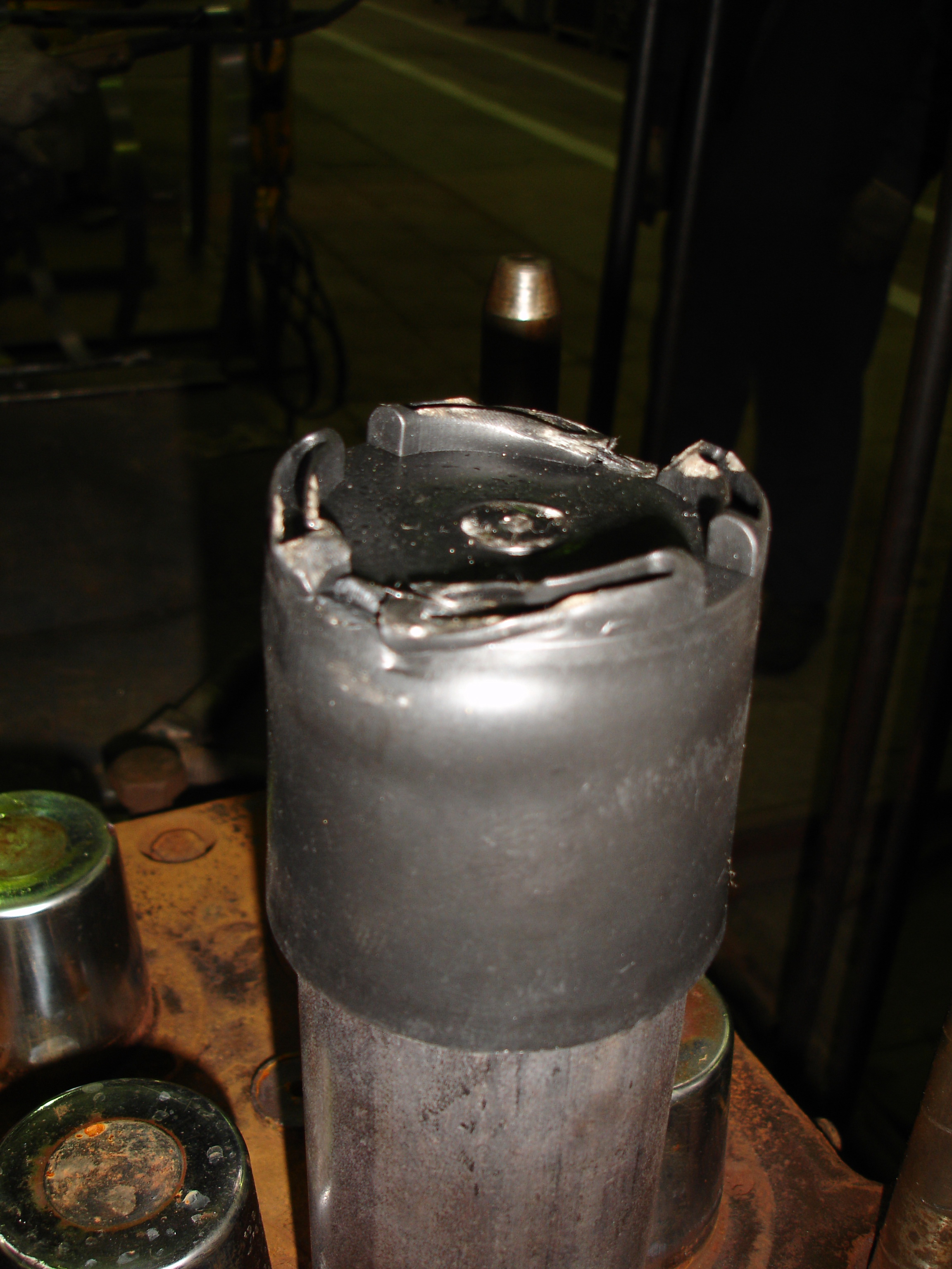

#22 Сообщение Alex276 » 14 янв 2018, 21:36
изделия изготавливаются литьем
смесь при -60
смесь при -60
пвд при -46
пвд при -46
Re: Сэвилен 11607-040
#23 Сообщение Maks42 » 14 янв 2018, 22:00
Вероятно из ПВД с ПТР 2 изделие плохо проливается (холодные спаи), попробуйте ПВД с более высоким ПТР (11503-070, 12203-250).
Alex276
Сообщения: 22
Зарегистрирован: 10 янв 2018, 20:29
Город: екатеринбург
#24 Сообщение Alex276 » 14 янв 2018, 22:05
я не прокомантировал фото
дно проливается нормально, разрушения на дне получены при ударе (причем удар был не по дну) при изгибе изделия в момент удара (на фото из смеси видны точки приложения ударной нагрузки)

#25 Сообщение Maks42 » 15 янв 2018, 11:45
Alex276 писал(а): 14 янв 2018, 19:58 - при +45 на ПВД - большая деформация
Это также подтверждает мою идею о недостаточном ПТР экструзионного ПВД (10803-020), наличии внутренних напряжений и необходимости использования литьевого ПВД (11503-070, 12203-250).
