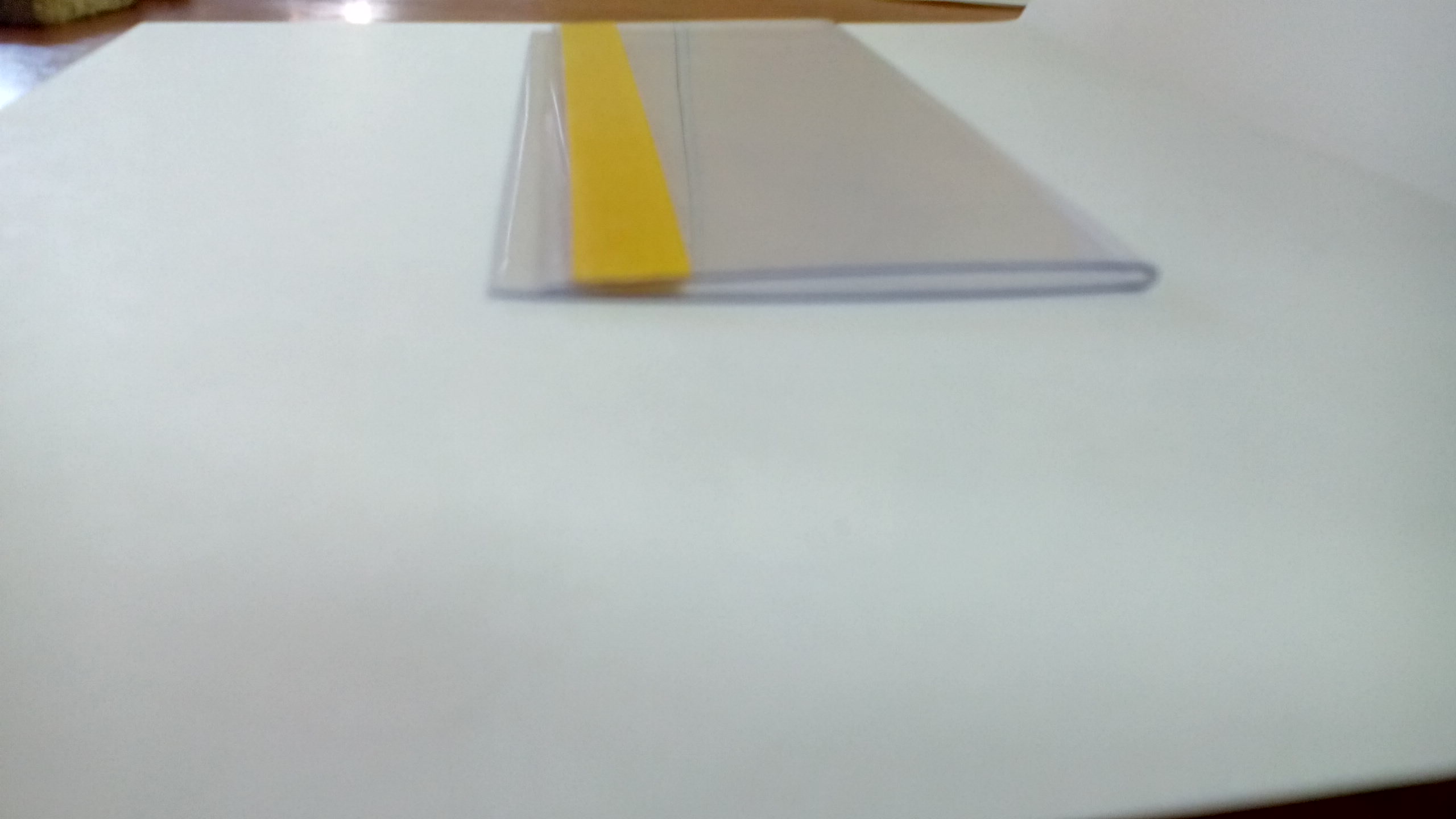

Добрый день, уважаемые участники.
Я встречал ценнковый профиль (вид в прикрепленном фото) только из ПВХ прозрачного.
Буду рад услышать ваше мнение - почему не встречал этот профиль к примеру из ПП или другого полимера который дешевле.
Re: Полимерное сырье для ценникового профиля
#2 Сообщение Maks42 » 14 апр 2016, 10:52
Проблема может быть в прозрачности, стойкости к царапанью, адгезии клейкой ленты, невозможности четкого соблюдения геометрии.
Стат-ПП не такой уж дешевый, ПС тоже и к тому же хрупкий, Стиролюкс - вообще дорогой.
#3 Сообщение Kirilliq » 14 апр 2016, 11:59
Ну, из ПС-то точно его делают (даже украинский производитель кажется был!), по-моему из ПЭТ тоже. Из ПП он недостаточно жесткий и не очень прозрачный.
