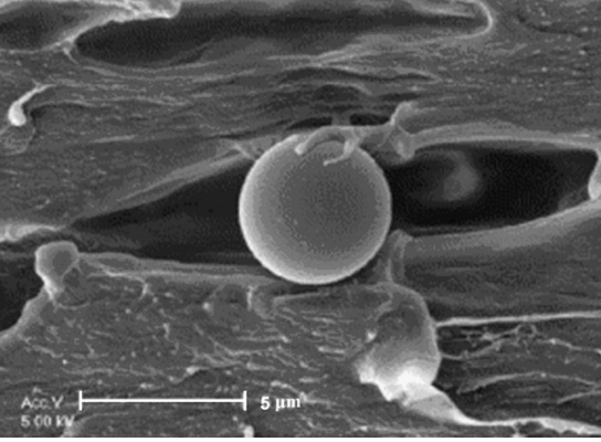

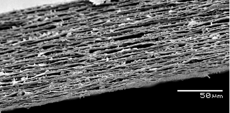

На фото мел ? В чём? Поясните пожалуйста фото . Спасибо, интересно ужасно!!!Насчёт ориентации , она вроде вытягивает кристаллиты в направление вытяжки и кристалличность и вероятно плотность растёт .
Спасибо, понял .А без мела фотки нет? там норы вроде есть и без частиц мела .

Re: Экономическая эффективность ввода мела в ПЭ
На фото не расплав? Получается что хоть частица мела и является причиной ухудшения физмехов( концентратором напряжений??), но её размер не самое главное ?

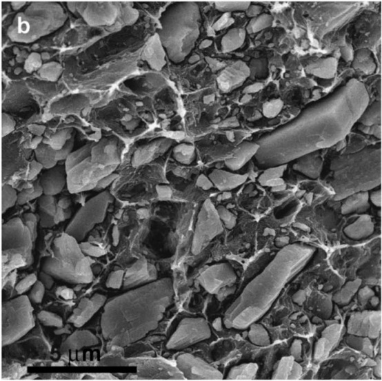

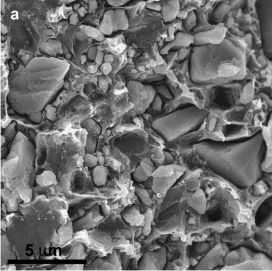

Образцы получены охлаждением композита в жидком азоте и хрупким разрушением.
Фото 1 - ПЭНД + 15% кальцит. Довольно старый микроскоп.
Фото а - ПЭНД +30 % кальцит без обработки
Фото б - ПЭНД + 30% кальцит обработан СтК

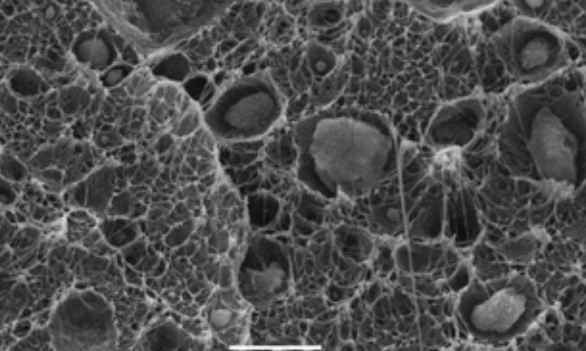

Во время растяжения (деформирования) композита, так как частица не растягивается, то вокруг нее образуется полость, как пузырек.
Этот эффект называется кавитационным вспениванием.
Благодаря чему при введении наполнителя плотность отличается от расчетной, кроме того в ряде случаев наличие наполнителя приводит к более интенсивной ориентации молекул ( в пространстве между частицами) что благоприятно сказывается на механических свойствах. Но нужна правильная ориентация. Так при наполнении ПЭНП концентратом кальцита от 5% до 20% мас. При правильном раздуве, и правильном концентрате, наблюдается прочность при разрыве выше чем у не наполненного ПЭНП.
возможно это та пустота ( которой мел нагазил) только вытянутая вытяжной . Кавитационное вспенивание будет больше при холодной вытяжки или при горячей ?
Да ещё ,а как же повышение теплопроводности если мел в пузырьке воздуха?

На фото с шариком классическое изображение вакуоли, образующейся при двухосной ориентации пленки. Так делают перламутровый БОПП - блеск образуется из-за этих полостей. Только почему-то форма частицы больше похожа на синтетический SiO2.

Фото БОПП пленки с кальцитом и плотностью 0,65.

БОПП-пленка с кальцитом
? В паропроницаемые пленки - само собой, там без мела - концентратора напряжений, и пор не получишь. Но в БОПП? Зачем? Да, я согласен с тезисом
, но мел каким боком помогает развернуться в одном направлении макромолекулам?Чтобы произошла ориентация макромолекул, необходимо условие создания напряжений, если напряжений нет, например при фильерной вытяжке, то влияния такой вытяжки на прочность и ориентацию макромолекул незначительное. Например - волокно, фильерная вытяжка хоть до 1200% не дает такого увеличения прочности как вытяжка сформованого волокна например даже 200%.
