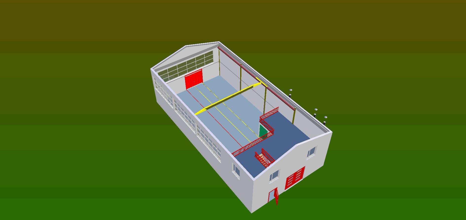

#1 Сообщение Serjio » 26 май 2014, 23:54
Всем здрасьте! :-):
Строю производственное помещение - домик для ТПА. Металлокаркас обшитый сэндвичем. Окошки конечно планируются. Место расположения - юг Московской области.
Вопросы по стенам и воротам.
1) Какая оптимальная толщина сэндвича на стенах и на крыше? Производители сэндвича рекомендуют 120мм стены и 150 крыша. Производители ворот свою продукцию делают из сэндвича 40мм и говорят что этого за глаза. Я бывал в блокконтейнере с толщиной стен 50мм зимой и даже ночевал в нём - нормально. Стены холодные конечно но не что бы уж очень. :nez-nayu: Цена сэндвича от толщины зависит сильно. :sh_ok: Отопление то же вещь не дешёвая. :ny_tik:
2) Хочу секционные ворота с калиткой. :du_ma_et: Надёжен ли этот вариант в эксплуатации особенно зимой? Нужно ли делать тамбур? Т. е. применять двое ворот с калитками? Может одни ворота секционные а другие матерчатые типа шторки? Или сделать ворота отдельно а вход через тамбур отдельно?
3) Пока встретил 3-х серьёзных производителей. Doorhan, Alutech, Hermann. Можете ли что нибудь сказать про ихнюю продукцию?
4) Какого порекомендуете производителя сэндвича? :men:
Заранее спасибо :-):

Serjio
Сообщения: 1844
Откуда: Москва
Поблагодарили: 20 раз
Re: Стены и ворота
#7 Сообщение Serjio » 27 май 2014, 19:16
Sergpolimer писал(а):Serjio, ППУ это материал теплоизоляции ворот.
Вы же делаете домик для ТПА, а не проходной двор, поэтому с тамбуром решайте сами, насколько он нужен и для каких целей.

Serjio
Сообщения: 1844
Откуда: Москва
Re: Стены и ворота
#9 Сообщение Serjio » 28 май 2014, 11:27
Про крепление под тепловую завесу Вы хорошо подсказали. Спасибо.
Проёмов под ворота у меня запланировано 2. С каждого торца здания. Просто одни ворота я попроще сделаю.
Sergpolimer
Сообщения: 1952
Город: Не определился
Благодарил (а): 154 раза
Re: Стены и ворота
#10 Сообщение Sergpolimer » 28 май 2014, 13:44
Симпатично.
А на втором этаже что планируете: танцплощадку или баню :ni_zia:
Serjio
Сообщения: 1844
Откуда: Москва
Re: Стены и ворота
#11 Сообщение Serjio » 28 май 2014, 15:21
Со 2-ого этажа начальник будет указания давать: что, как и куда. :a_g_a:
