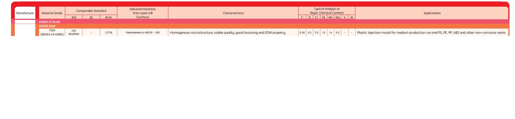

Собираюсь на одном среднеразмерном предприятии заказать порядка 20 пресс форм на хозяйственные изделия (расширяю ассортимент) - тазы ведра и тд.
Решил обратиться в китай.
Предлагают некий материал "718" и "p20". Сталкивался ли кто и что вообще по этому поводу сказать можете?

Эта сталь (P20, 1.2738) схожа с 1.2311 и 1.2312. В качественных формах из подобных сталей делают плиты "пакета", т.е. не сами детали ФОД (пуансон, матрица), а всякие опорные, подкладные плиты и т.п. где не нужна высокая твердость. Для деталей ФОД подобные стали применяют когда нет требований к высокой твердости и есть смысл сэкономить (сталь поставляется предварительно закаленной примерно до 300HB и дальнейшая закалка и финишная обработка после закалки ей не нужна, а детали БОЛЬШИХ форм иногда очень сложно и дорого закаливать).
Соответственно если Вас устраивает не слишком высокая твердость ФОД - то это приемлемый вариант. И еще: Вы же не будете хим. анализ стали во время приемки формы делать? :-) Так что для Вас, как для заказчика, важнее в договоре указать твердость ФОД (т.к. твердость относительно легко померить) и отделку поверхности (тиснение, шагрень, полировка "как у кота яйца" и т.п. - если Китайцы не ту сталь возьмут, сами себе злобные буратины будут).
P.S.: Твердость ФОД в районе 300HB предполагает некую культуру в эксплуатации формы, ковыряние стальной отверткой ее быстро убьет.
P.P.S.: Эта сталь к нержавеющим не относится, что опять-таки подразумевает некую культуру в эксплуатации...

Не ФОБ, а ФОД - от слова Деталь, как уже сказали. ФОД - это все детали, которые контактируют с пластиком изделия, т.е. оформляют его форму в процессе впрыска. ФОД могут быть в виде целых плит (особенно если форма маленькая), или же отдельных деталей или вставок в плиты. Что такое плиты - думаю объяснять не надо если Вы видели хоть одну форму, хотя бы на картинке :-): Если нет, то посмотрите.
lalann писал(а): 13 июн 2018, 18:24 Фоб целесообразно делать с показателем hrc в районе 40, на плитах можно съэкономить. Олега читал, спасибо, напишу ему, надеюсь, что-нибудь подскажет :)
В практически любой форме используется много разных марок сталей: на направляющие колонки одни, на литниковую втулку другие и т.д. Но если слегка упростить, то Вам должен быть важен только металл деталей/плит ФОД. Если хотите знать чуть больше, то можно поинтересоваться и сталью для остальных плит.
Далее, чтобы Вы понимали хотя бы примерно:
Для прочих плит в 99% используют два варианта: 1) сталь 40, 45, 1.1730 и т.п. - без закалки подойдет для большинства форм 2) 1.2312, 1.2738, P20, Toloox 33 и т.п. - предварительно закаленные для особых случаев (когда требуется повышенная прочность плит из-за малой толщины, в формах на скоростное тонкостненное литье и т.п.)
Для плит/деталей ФОД используют намного больше вариантов в зависимости от желаемой стойкости формы в циклах, перерабатываемого пластика, желаемой отделки поверхности изделия и т.д. Не буду перечислять здесь все варианты, остановлюсь лишь на 2 наиболее распространенных: а) Предварительно закаленные стали (в чем выгода уже писал) 1.2311, 1.2312, 1.2738, P20, 1.2085 (нержавейка) и т.п. они все примерно 32 HRC в состоянии поставки (если китайцы заявляют около 40 это конечно их право :-) ) б) Стали для последующей закалки: 40Х13 и 1.2083 (нержавейки), 4Х5МФС (это примерно 1.2343 и 1.2344 или Ваша H13) 1.2767 и т.д. Эти стали можно закалить минимум до 40 HRC и выше (в некоторых случаях выше 52 единиц) Однако стоимость увеличивается по понятным причинам - у изготовителя формы значительно прибавляется возни.
Что Вам конкретно подойдет лучше всего знать именно Вам, т.к. сами говорите, что:
lalann писал(а): 13 июн 2018, 17:43 Плюс у нас большой опыт работы в литье, отверткой никто ковырять не будет :)
соответственно сможете сделать вывод удовлетворяет ли Вас стойкость существующих форм :du_ma_et: Можно лишь сказать, что на хозтовары, особенно на большие формы, в целях экономии берут стали группы а), так как экономия в стоимости формы может достигать чуть ли не 40-50%. Для ведер и ведерок уже не все так просто - серьезные производители используют стали из списка б) да еще и с наворотами (омеднение пуансонов, вставки из бериллиевой бронзы на концах пуансонов и т.д.) Тут все зависит только от Ваших возможностей и рынка сбыта - хотите лить их миллионами с заданным коротким циклом, тогда придется раскошелиться значительно серьезнее. Не хотите - тогда вариант из списка а)

На 300 тыс (да еще за 5 лет) китайцы Вам все-таки P20 посоветуют. На большой форме (если ведро на 10л) будет явная экономия по стоимости формы.
По поводу глянцевого внешнего вида - составляете договор где явно указано, что изделие бла-бла должно соответствовать утвержденному чертежу бла-бла... и в документах на всех видовых поверхностях полировку хотя бы Ra0.63, а лучше еще меньше. Но Вы не волнуйтесь, полировать китайцы обычно хорошо умеют, с этим проблем быть не должно.

Ну они мне и советуют р20 или 718 (hrc 32-35 заявленное ими). Я спросил про 1.2738 (40 hrc заявленное ими) - говорят будет лучше, но типа такое они не практикуют особо для таких изделий. Типа блабла, нафига вам это. Да я поболтал с людьми в этой сфере, только они горшками цветочными занимаются - сошлись в мысли о том, что милионники в нашей сфере уже тема бессмысленная: по анализу 10 лет одно изделие я продал более 1.500.000.( а его изначально продавали сюда как пытисоттысячник). Остальные на уровне 500 тысяч. Формы так или иначе ремонтировали. Я ж не думаю, что после заявленных 300к они берут и разваливаются, или и такое возможно?
А еще они написали следующее, цитирую дословно - "твердость h13 осле закалки может достигать 40-45, но количество смыканий до 250к и нестабильна при экслуатации. Н13 нормальные заводы не используют, в основном в гаражах".
Плюс при использовании 2738 на изделие размером 450*450*450 - цена выросла на 60%. И встал вопрос о целесообразности при моих объемах. Скорее сама модель устареет быстрее, чем я это в таком количестве продам.

lalann писал(а): 14 июн 2018, 11:47 Ну они мне и советуют р20 или 718 (hrc 32-35 заявленное ими). (...) Да я поболтал с людьми в этой сфере, только они горшками цветочными занимаются - сошлись в мысли о том, что милионники в нашей сфере уже тема бессмысленная: по анализу 10 лет одно изделие я продал более 1.500.000.( а его изначально продавали сюда как пытисоттысячник). Остальные на уровне 500 тысяч. Формы так или иначе ремонтировали. Я ж не думаю, что после заявленных 300к они берут и разваливаются, или и такое возможно?
Если нет трущихся поверхностей и каких-то тонких элементов (а в ФОД на горшки и ведра их обычно нет) то самое распространенное, что может быть при низкой твердости стали - это износ от потока пластмассы в месте впрыска (но у горшков и ведер впрыск в донышко, так что Вам не страшно) и царапины. Если шагрень или тиснение, то от царапин надо беречь. Если полировка, то вам и на месте переполируют если что легко. Так что при грамотном изготовлении и эксплуатации выдержать 300к должны легко на таких изделиях, как вешалки, ведерки и т.п. Конечно облой может появиться быстрее, чем на формах из закаленной стали, но хороший инструментальщик починить/подварить если что сможет.
lalann писал(а): 14 июн 2018, 11:47А еще они написали следующее, цитирую дословно - "твердость h13 осле закалки может достигать 40-45, но количество смыканий до 250к и нестабильна при экслуатации. Н13 нормальные заводы не используют, в основном в гаражах".
Не знаю, что они имели ввиду. Приблизительные аналоги H13 это 4X5МФ1С у нас и 1.2344 в Европе. Эти стали прекрасно закаливаются, хорошо полируются, используются как в формах на пластмассу, так и в литьевых формах для литья алюминия. Возможно у них какая-то своя особенная H13, но в любом случае Вы уже выяснили, что при Ваших объемах вам это не интересно по деньгам, так что зачем голову забивать :-):
