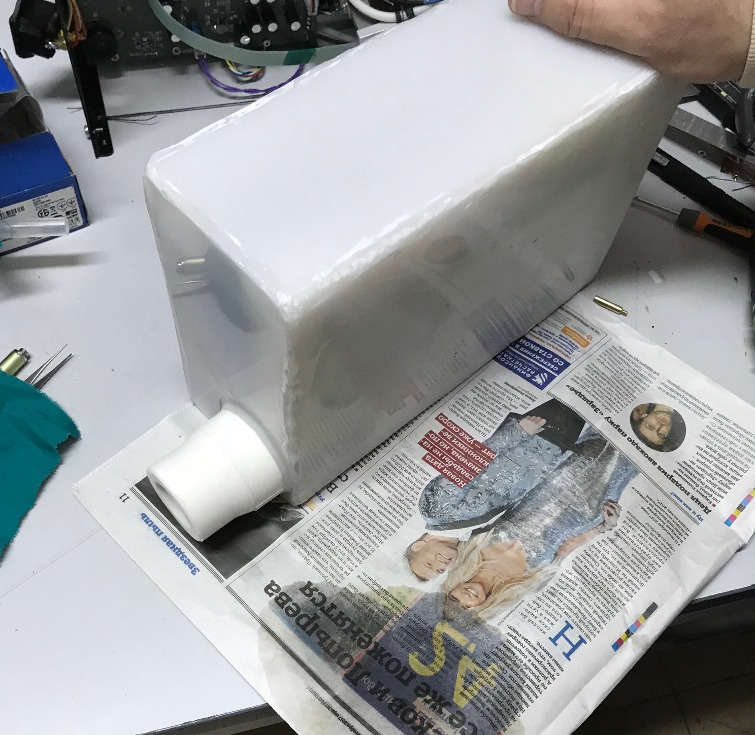

Требуется изготовить герметичную коробку из Полипропилена для высоковольтной установки, заливается трансформаторным маслом.
Метод изготовления предлагайте. В общем то все равно, нужно чтобы была герметичная.
Размер пока примерный: 280х180х100.
Толщина стенок 5мм.
Крышка: 280х180 будет припаиваться мной после сборки внутри схемы и трансформатора.
Сейчас делаем из листа с раскройкой, после чего пропаиваем швы. Это очень долго да и с герметичностью бывают проблемы.
Материал именно ПП потому что к коробке будут припаиваться детали из ПП.
Готовы сделать заказ на 100-150шт. Это количество на год. То есть через год, может меньше, еще 100шт.
Жду предложений тут или grauu@mail.ru
Понимаю что в первую партию будут вложения в пресс формуи тд, желательно пояснить что сколько стоит.

В таких количествах нужно приспосабливать уже выпускающуюся или изготавливать резанием или литьем в силикон.

Пусть литье в силикон, без разницы!
А сколько стоит пресс форма, ну понятия не имею. Напишите цену.
Примерно потому что сейчас все швы по наружним углам. Как то все не надежно. Надо что то переделать.
Я готов если кто то мне будет паять из резаного листа эти коробки, но с 100% гарантией герметичности.
В общем нужны готовые, нет времени на: купить листы, порезать, спаять и тд.

Полипропилен не очень устойчив к трансформаторному маслу.

Если в более или менее долгосрочном прогнозе, то вообще (!) не устойчив! А еще вибрация, если она есть, на швы не лучшим образом действует. И ультрафиолет. И перепады температур.
Литьем такую коробку получить можно, но - будет и крышка)) Все равно придется заваривать, в итоге, хоть одну сторону.

Вакуумфомованием. Форму сделать из МДФ на 3Д фрезерном станке.

Введите в поисковик "Вакуумформовка Москва" и прозвоните предприятия, которые выдаст поисковик................ :sh_ok:
Также сделайте и с методом литья полиуретана в силиконовые формы (единственное, что из ПП приплавлять детали там не получиться, но может можно будет найти какой-то другой выход).
Еще Вам может подойти метод контактного формования, только потом приформовывать нужно будет изделия из стеклопластика стеклопластиков а не из ПП....

Если актуально, можем попробовать

А не проще :du_ma_et: заказать некий подобный корпус на AliExpress и не много его доработать ?
