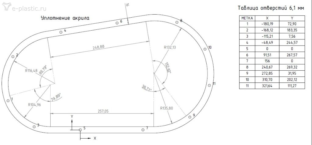

Доброго времени!
Есть необходимость в изготовлении пресс формы и литья уплотнения из полиуретана следующей формы.
Пока есть необходимость в 100 шт.
Толщина - 1,0...1,5 мм
Найти лист 1 мм и вырезать лазером пока не удаётся (в наличии листы от 5 мм).
Территориально - Барнаул, Алтайский край.

Найти листы полиуретана 1 мм Вам и не удастся, они при такой толщине называются плёнками. Ищите плёнки и всё получится. В том же Витуре поинтересуйтесь, они занимаются ПУ плёнками.
Литьё реактопластов тоже вполне реально, но сильно дороже обойдётся (если качественно лить). Врятли это имеет смысл при таких тиражах
