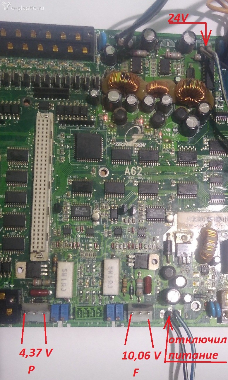

Подниму тему. Вопрос совпадает. Плата Techmation A62. По форуму полазил, ничего подходящего не нашел. Эту тему логичней продолжить.
Машина работает на очень высокой скорости, на задание никак не реагирует. Амперметр скорости зашкаливает. Проверил транзистор, пробит (разъем второй слева). При этом транзистор греется и греется резистор силовой (большой белый). Что удивительно дальше на плате ничего не "горит" и машина, если не обращать внимания на то, что стучит формой, работает.
Заменил транзистор. Включил машину. На амперметре давления стрелка чуть больше нуля. На амперметре скорости на делении около 0,2. Так и стояло пока грелся шнек. Транзистор скорости при этом слегка грелся. Решили попробовать, включили мотор, сделали впрыск и на загрузке амперметр скорости опять зашкаливает. Транзистор скорости пробит снова.
Скорее всего что-то в управлении на плате вышло из строя. Тестером ничего не нашел. Сопротивление катушек пропорциональников около 12 Ом. На корпус ничего не пробивает.
Выше в теме писали про транзисторе на плате, операционные усилители. Может кто сталкивался с похожей неисправностью и нашли решение?

Для начала проверьте активные сопротивления катушек пропорциональных клапанов со стороны контроллера, сняв разъём. Значения должны быть около 10 и 40 Ом. Далее внимательно осмотрите провода на предмет повреждений/замыканий, включая разбор разъёмов на клапанах.
Второе. Снимите контроллер со станка и на регулирующие транзисторы (базу и эмиттер) припаяйте по резистору МЛТ-0,25 от 100 до 510 Ом. Коллекторный провод перенесите на другую сторону радиатора, чтобы монтажный лепесток имел контакт именно с корпусом транзистора. Перед сборкой посадочную поверхность радиатора хорошо бы шлифануть. Все разъёмы, кроме термопарного, откручиваются вместе с проводами ( понемногу слева и справа).
Третье. Очистите плату контроллера от загрязнений и осмотрите на предмет микротрещин и прочих дефектов.
Почитайте здесь injection-molding-machines-need-in-repa ... 32578.html
После сборки (или "на столе") проверьте напряжение питания 40 Вольт.
При исправных катушках клапанов управление со стороны платы не может вывести их из строя.

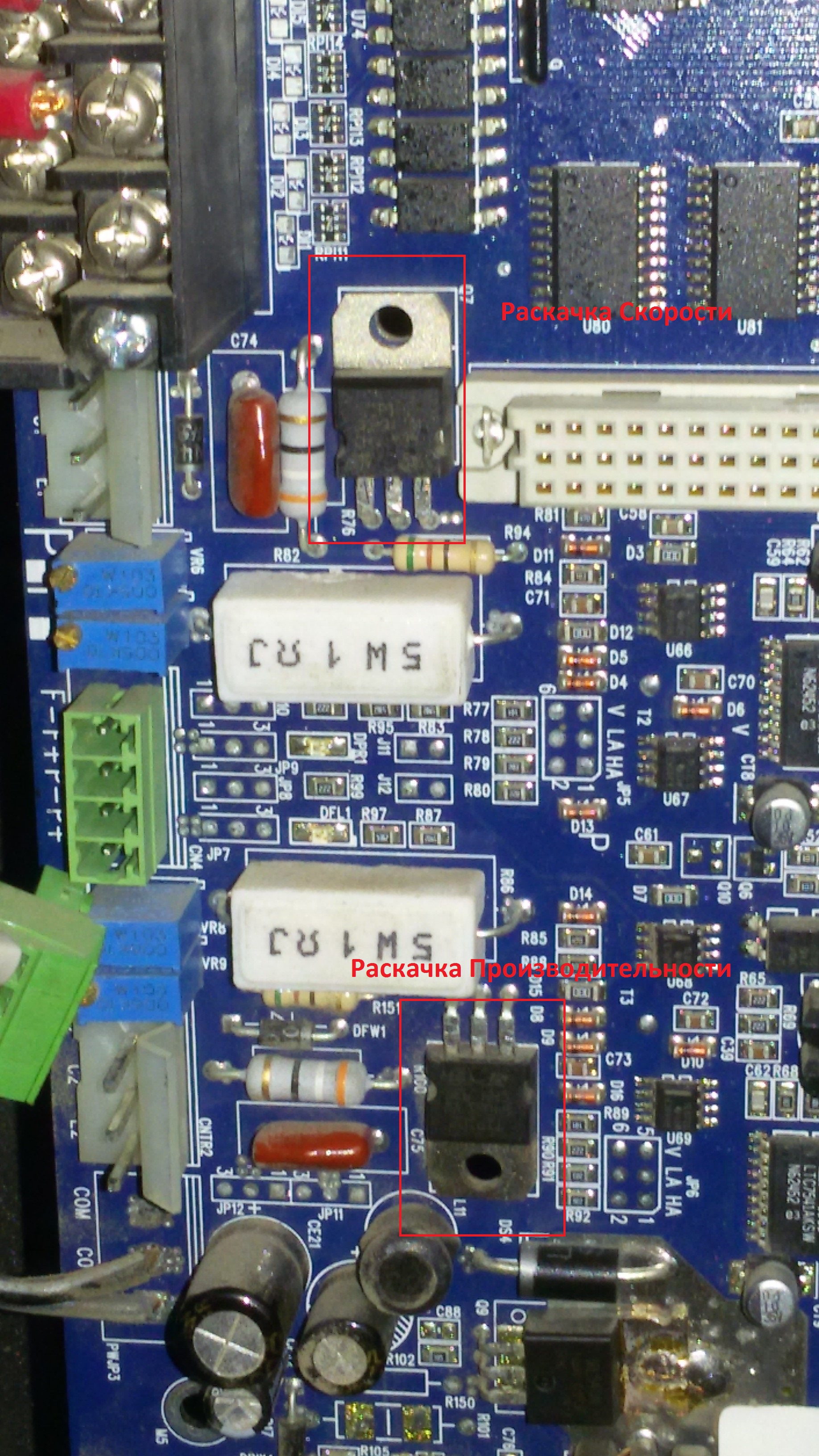

Схем на машину никаких нет. Нет даже крышки от контроллера.
Плату снял. Ничего подозрительного не нашел. Сравнивал элементы в каналах давления и скорости, одинаковые. Напряжение на разъеме давления P 24 В, а на разъеме скорости F 38 В . Как понимаю, так и должно быть (но сначала меня это смутило). Склоняюсь, что плата контроллера в целом исправна.
А вот здесь интересно.
В моем случае на катушке пропорционального клапана давления сопротивление 11,9 Ом.
А вот на катушке клапана скорости то же 11,9 Ом. Т.к. одинаковые на это внимание и не обратил. Но как указали должно быть 40 Ом. Теперь странно, что одинаково.
Повреждена катушка клапана или может быть такая модификация на 12 Ом. Машина такая одна сравнить не с чем. Машина Chen De CJ120M3V 2006г.
Пропорциональные клапаны стоят сразу на насосе. В отсек заглядывал, все чисто. Надо будет залезть осмотреть внимательней. Маркировки подобных клапанов с китайцев нет ни у кого? На моих вроде маркировки нет. И можно ли заменить только катушку (отдельно приобрести можно?)?
Пишу по памяти. Сопротивление катушек сразу замерил. Могут немного отличаться, но пределы такие.Woolfy писал(а): 23 ноя 2024, 16:09 Для начала проверьте активные сопротивления катушек пропорциональных клапанов со стороны контроллера, сняв разъём. Значения должны быть около 10 и 40 Ом. Далее внимательно осмотрите провода на предмет повреждений/замыканий, включая разбор разъёмов на клапанах.

Плата на столе запитана от одного верхнего питания. Нижнее питание силовых транзисторов отключено. Измерил напряжения на выводах силовых транзисторов между клеммами базой и эмиттером. Вот что получилось. Силовой транзистор 2N3055.

Зачем?

Соглашусь. Ерунда получилась. Измерял без нагрузки, значения не показательны. Вечер был, поздно....
Оказалось, что насос на машине стоит Yuken A56-F-R-04-H-K-32393 (фото из взял из сети для наглядности).
Горизонтальный клапан - давление. EDG-01V-H-1-PNT11-51-R. Сопротивление обмотки 10 Ом. Ток 950 мА.
Вертикальный - скорость. Обозначения нет. Катушка внешне идентична. Сопротивление совпадает.
В целом вроде как все исправно. Но разрегулированно. Ранее транзисторы уже меняли, отработали достаточно долго.
Выкрутил немного в "минус" потенциометры Pmin и Vmin. К катушке скорости временно добавил последовательно мощный резистор 10 Ом. Работает, транзистор не вылетает. Но греются транзисторы, приблизительно 60-70 градусов. Пока разбираюсь как отрегулировать потенциометры.

Уж если "обходить" таким способом, то добавлять надо было 30 Ом 30 Ватт (3 шт. х 10 Ом х 10 Вт последовательно или 3 шт. х 91 Ом х 10 Вт параллельно). В ссылке, данной ранее, описан процесс регулировки.
