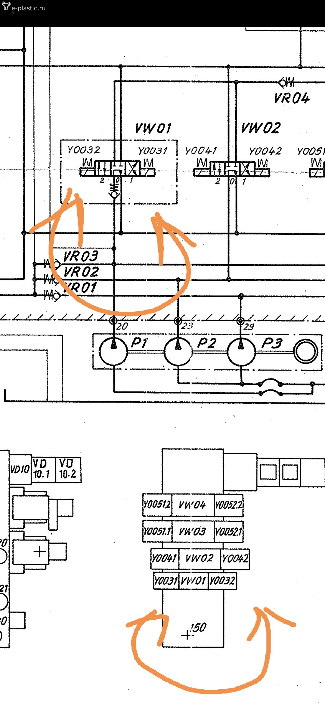

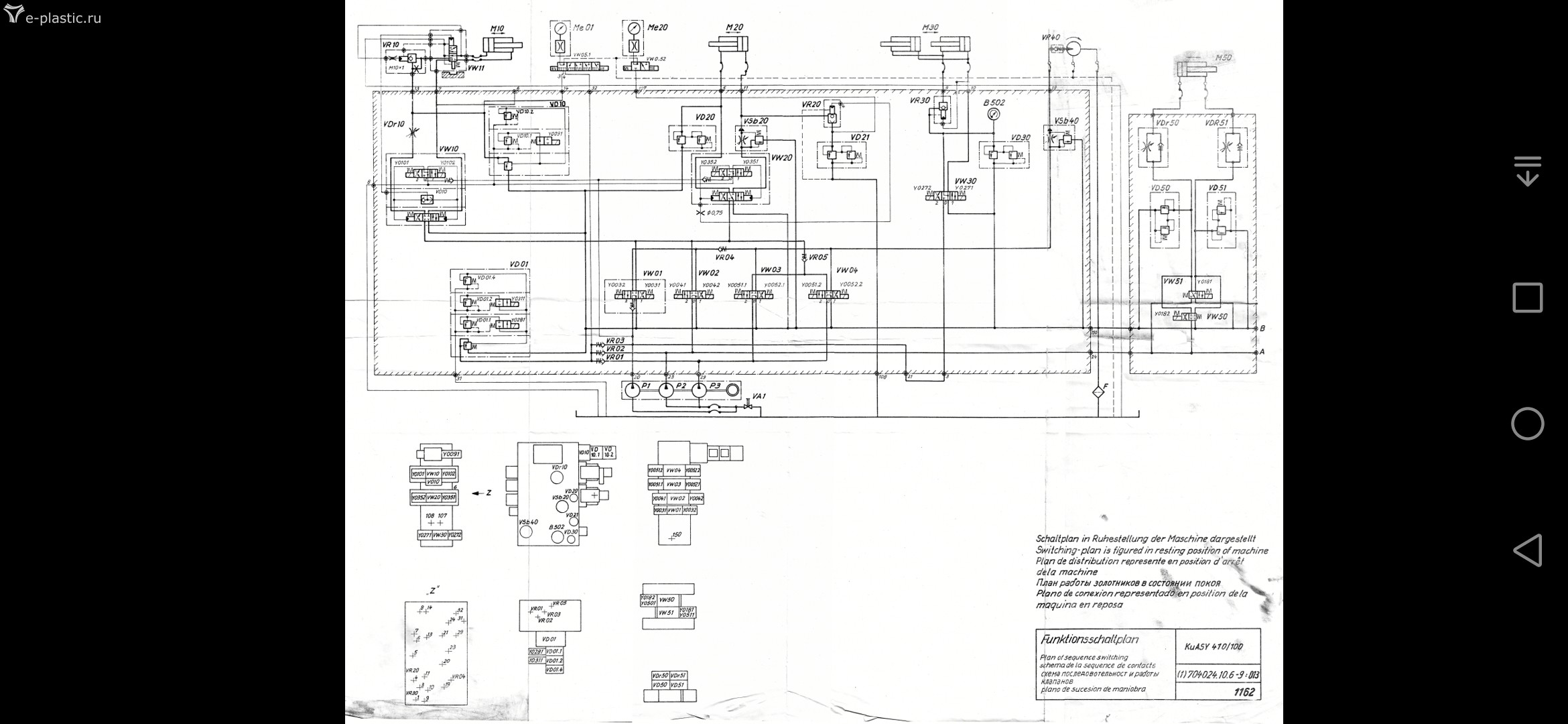

Да, у меня вот есть вопрос по паре 31-32
На гидросхеме он упоминается 2 раза и там есть разночтения.
У меня стоит вот так как на фото. (если честно, то я сомневаюсь в правильности)

Re: ремонт KuASY 410/100
#212 Сообщение ЗЮМ » 02 окт 2024, 21:28
https://ctois.ru/poleznaya-informaciya/ ... edelitelya. Вообще литературы и информации в интернете полно.
Сообщения: 5650
Благодарил (а): 604 раза
Поблагодарили: 825 раз
#213 Сообщение ЗЮМ » 02 окт 2024, 21:35
На фото правильно стоит. Вверх тормашками. По другому не поставить. Не совпадут болты. Специально так сделано. Для исключения правильности подключения. Схема это схема, может отличаться от реальности.(Право-лево) Точно чертят до последнего отверстия и каналов на монтажных схемах. 31 изображён справа условно.На машине он слева то есть ближе к мотору.Все верно. Обратите внимание на размеры между отверстиями крепежа. 31 мм и 32,5 мм.

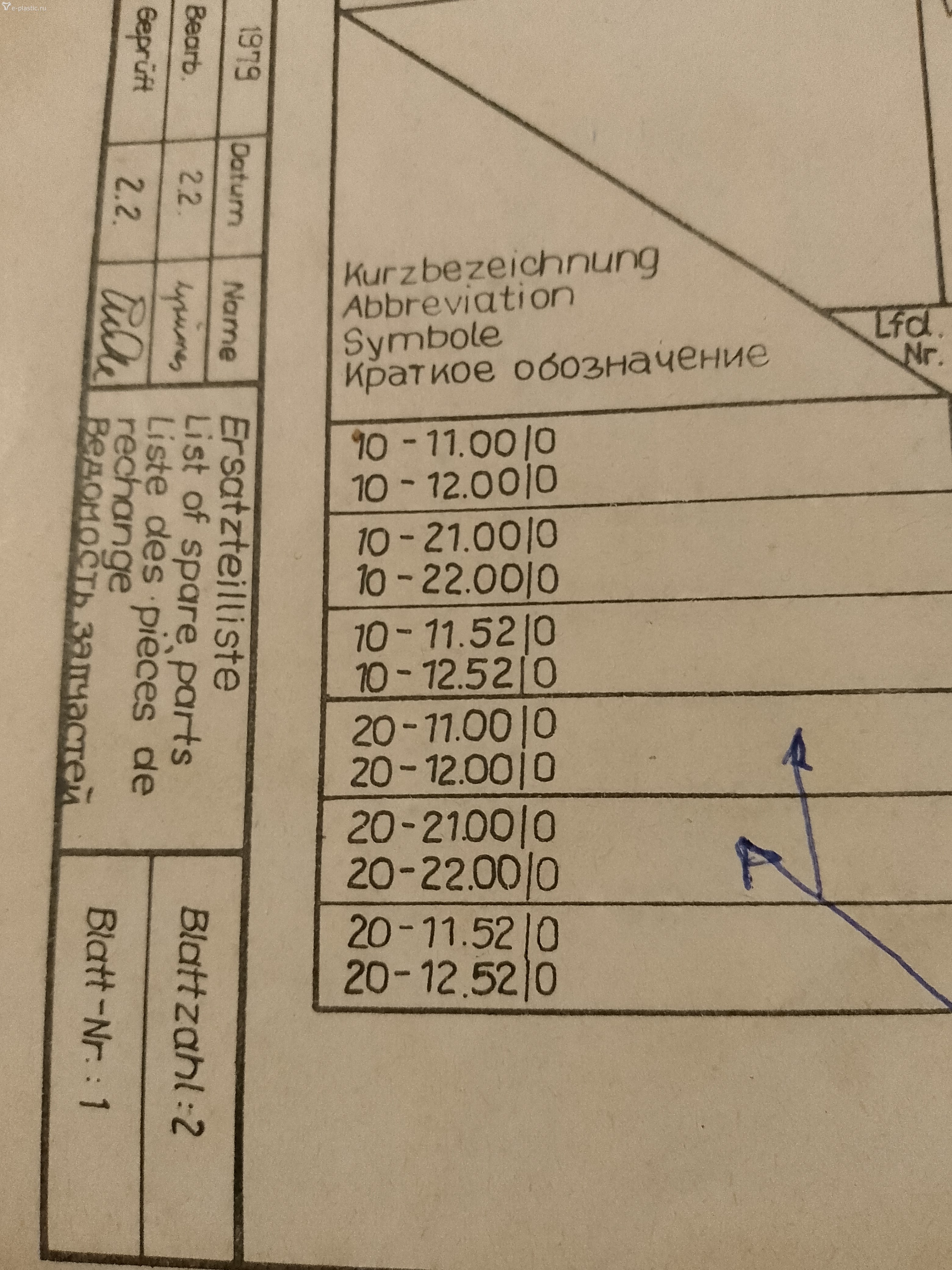

#225 Сообщение ЗЮМ » 06 окт 2024, 16:17
Данные например по деталировке на 12 разновидностей гидрозамком. Корпус у вас не родной. Надо идти от первоисточника. А он в теме про Vr 20. Там споры где то и о поршнях. Поищем древнее фото с маркировкой управляющей мелкой начинкой. Пока работаю по пружинкам. Кстати их там три. Малюсенькая совсем в мелких между двумя запорными иглами. На фото вашем 10 11 00/2 это функция клапана как я понимаю. В каталоге 5 разновидностей пружин.

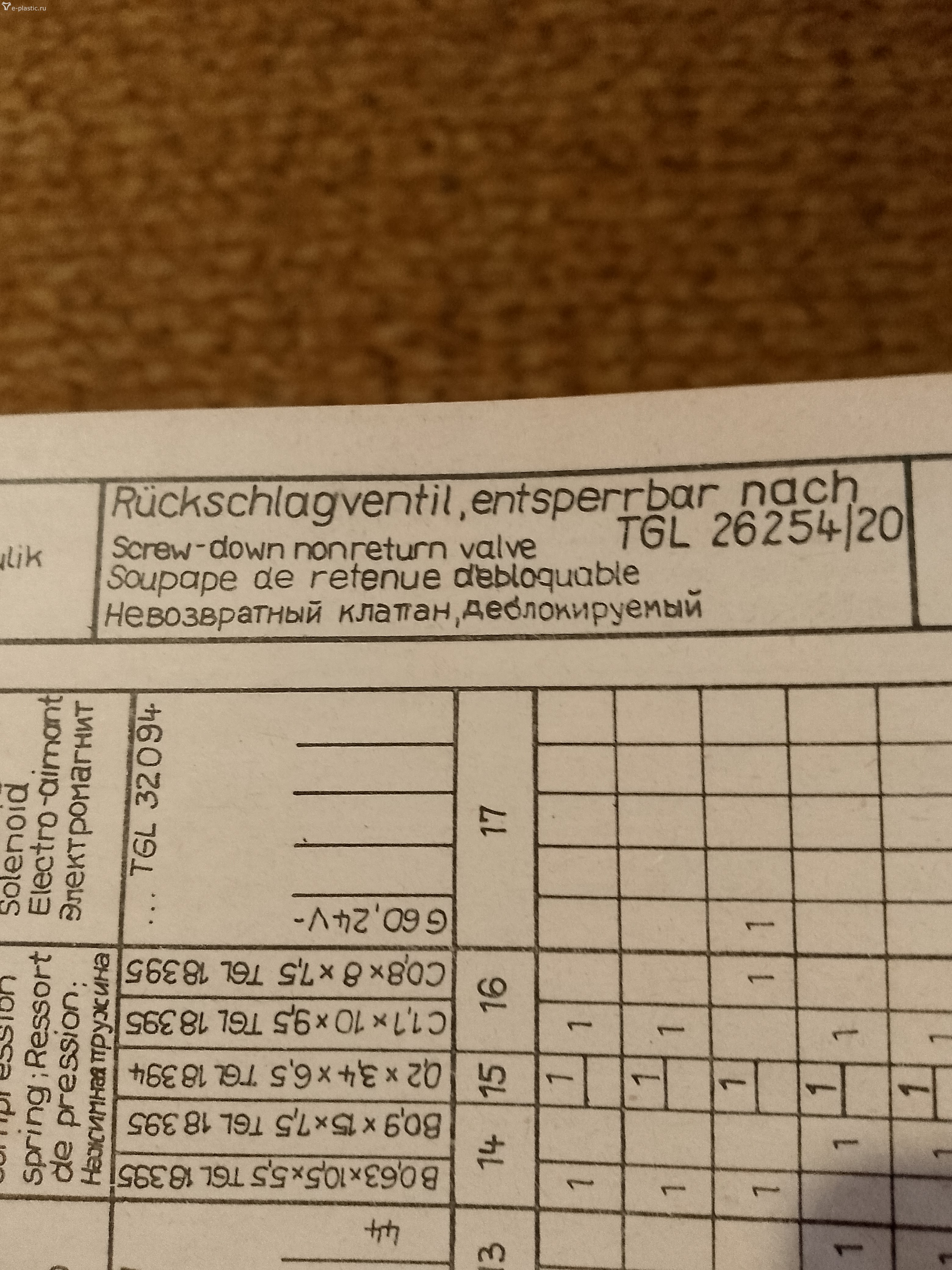

#226 Сообщение ЗЮМ » 06 окт 2024, 16:26
Первоисточник. Сравниваем эти две позиции по пружинкам.

#227 Сообщение IgorBuyuk » 06 окт 2024, 16:34
ЗЮМ писал(а):
06 окт 2024, 16:17
Ну если честно, то в сравнении с чертежем 10 11 00/0 я не вижу конструктиной разницы. Возможно размерная цепь или как раз усилие пружин или еще что то в этом роде.

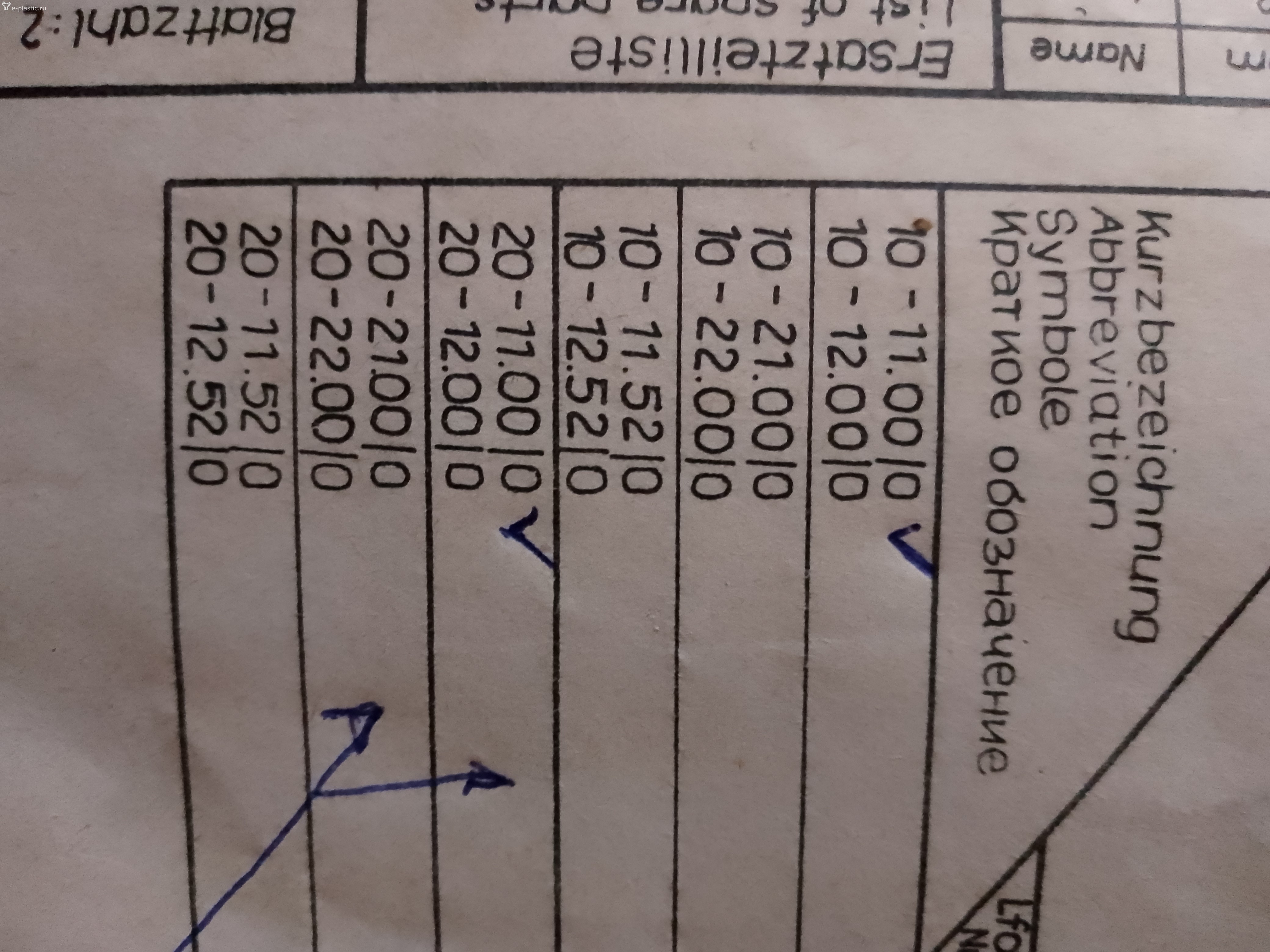

#229 Сообщение ЗЮМ » 06 окт 2024, 16:55
Выписал. Конструктивного различия нет. Разница в условном проходе возможно. У 20-ки пружина сильнее.

#231 Сообщение ЗЮМ » 06 окт 2024, 17:09
Да это ясно что там одна игла и нет мелкой пружины. По поводу 20 и 10.Не уверен я, какой условный проход? 10 или 20мм. Тогда и габарит должен быть разный Поэтому нужно срисовать все по кругу до последнего символа. В TGL присутствует цифра 20 и что она значит? Хорошо.Тогда по ружинам вопрос закрываем вроде как? Перейдем к следующему.

#232 Сообщение IgorBuyuk » 06 окт 2024, 17:21
ЗЮМ писал(а):
06 окт 2024, 17:09
Да, благодарю Вас! По пружинам снят по форме поршня теперь. А это кординально поменяло поведение узла.

#234 Сообщение IgorBuyuk » 06 окт 2024, 17:34
ЗЮМ писал(а):
06 окт 2024, 17:09
Насколько могу разобрать:
Orsta 05 10-11 00/2 TGL26254/20 9/83 ?A?
К расшифровке вернёмся попозже. Артур дал хороший каталог Орсты. Потом изучим.

От VR 30 отстегнута. Далее в троиник. Из него одна трубка в цилиндры подвода отвода сопла, одна трубка в точку 10 на гидроблоке.
Как это выглядит на схеме? Схема на бумаге есть? Какой пользуетесь?Как выглядит тройник? Снимал изучал его? На предмет шарика двух седел и жиклёра? Под рукой нет схем. Тройник плохо видно.
Со схемой сверял. Сходится. Не думал, что там еще что есть. Думал сквозной. Сейчас сниму.

#239 Сообщение ЗЮМ » 06 окт 2024, 18:18
Ну вижу.Шарика там нет, а вот жиклёр быть обязан.

#240 Сообщение IgorBuyuk » 06 окт 2024, 18:26
ЗЮМ писал(а):
06 окт 2024, 17:51
IgorBuyuk писал(а):
06 окт 2024, 17:40
Этой схемой.
