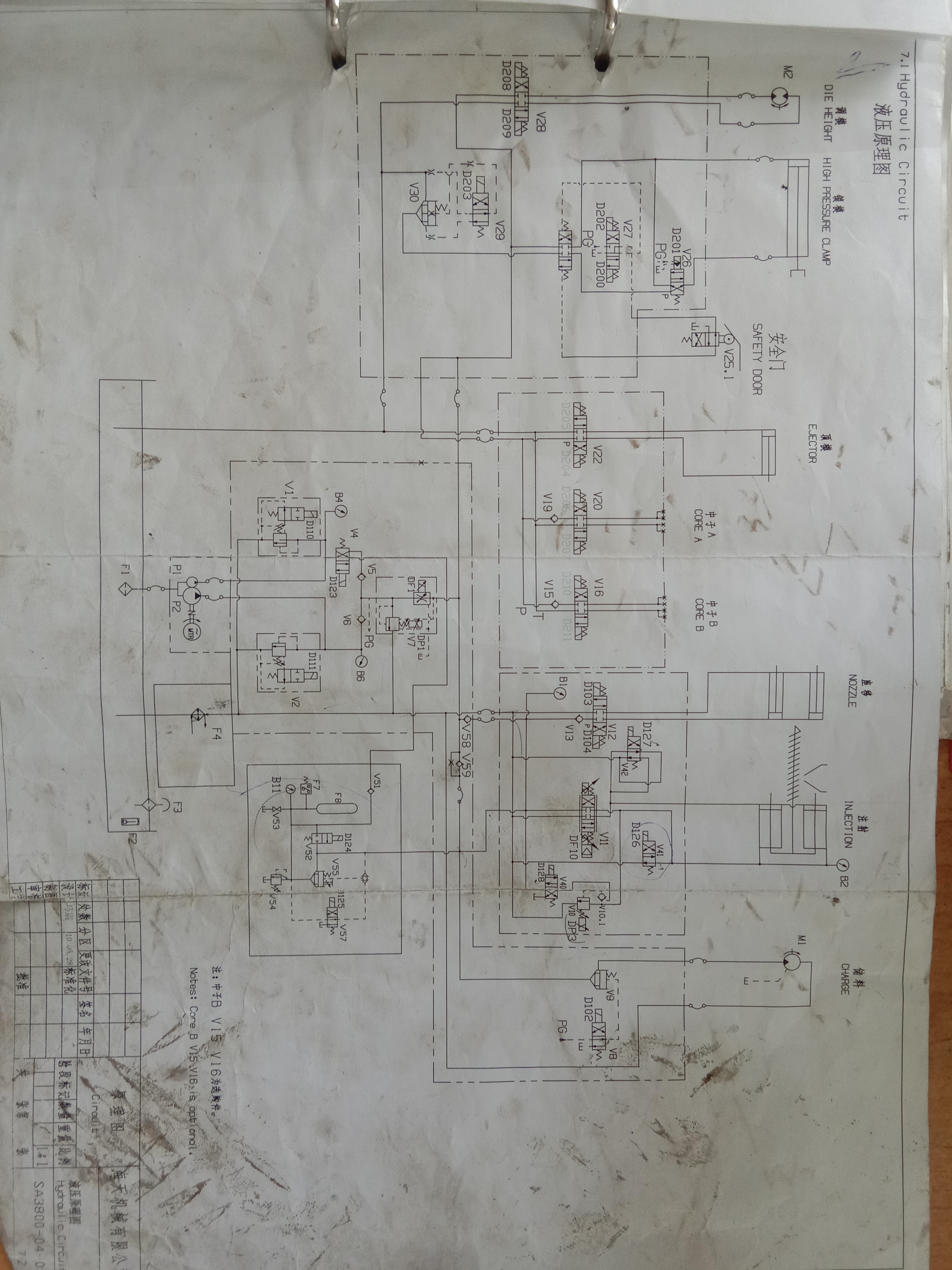

Добрый день! При эксплуатации термопластавтомата "HAITIAN" SA-3800 серийный мы столкнулись с периодическим образованием недоливок во время работы в автоматическом режиме. Закономерности в выпадении их нет, может образоваться одна недоливка после 50-ти циклов, может 50х50. Материал -полипропилен.
На аналогичных машинах изделия льються.
Были произведены следующие работы:
1. Замена материального цилиндра в сборе (установлен новый, с шнеком С, диаметром 75мм). Ранее был установлен В, диаметром 70мм. Замена ни к чему не привела, проблема не решена;
2. Замена клапана V11 (на схеме, во вложении)
3. Замена V12, V13,V40, V41, V42;
4. Замена всех уплотнительных колец, манжет, поршневых колец гидроцилиндров впрыска; До замены манжет была вероятность перепускания одного из цилиндров, давление впрыска поднималось медленнее, чем давление в системе
Время впрыска (а следовательно и цикла) при недоливе сокращается на 1-2 секунды.
Может кто сталкивался с подобной проблемой?

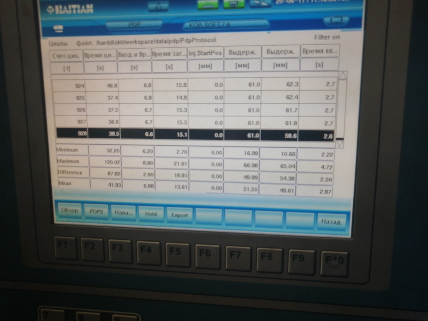

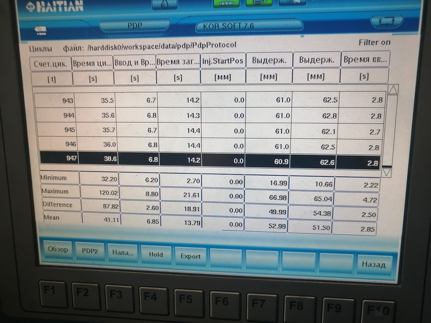

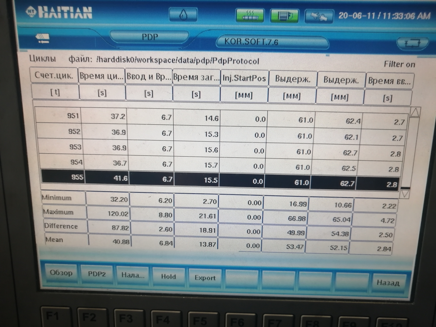

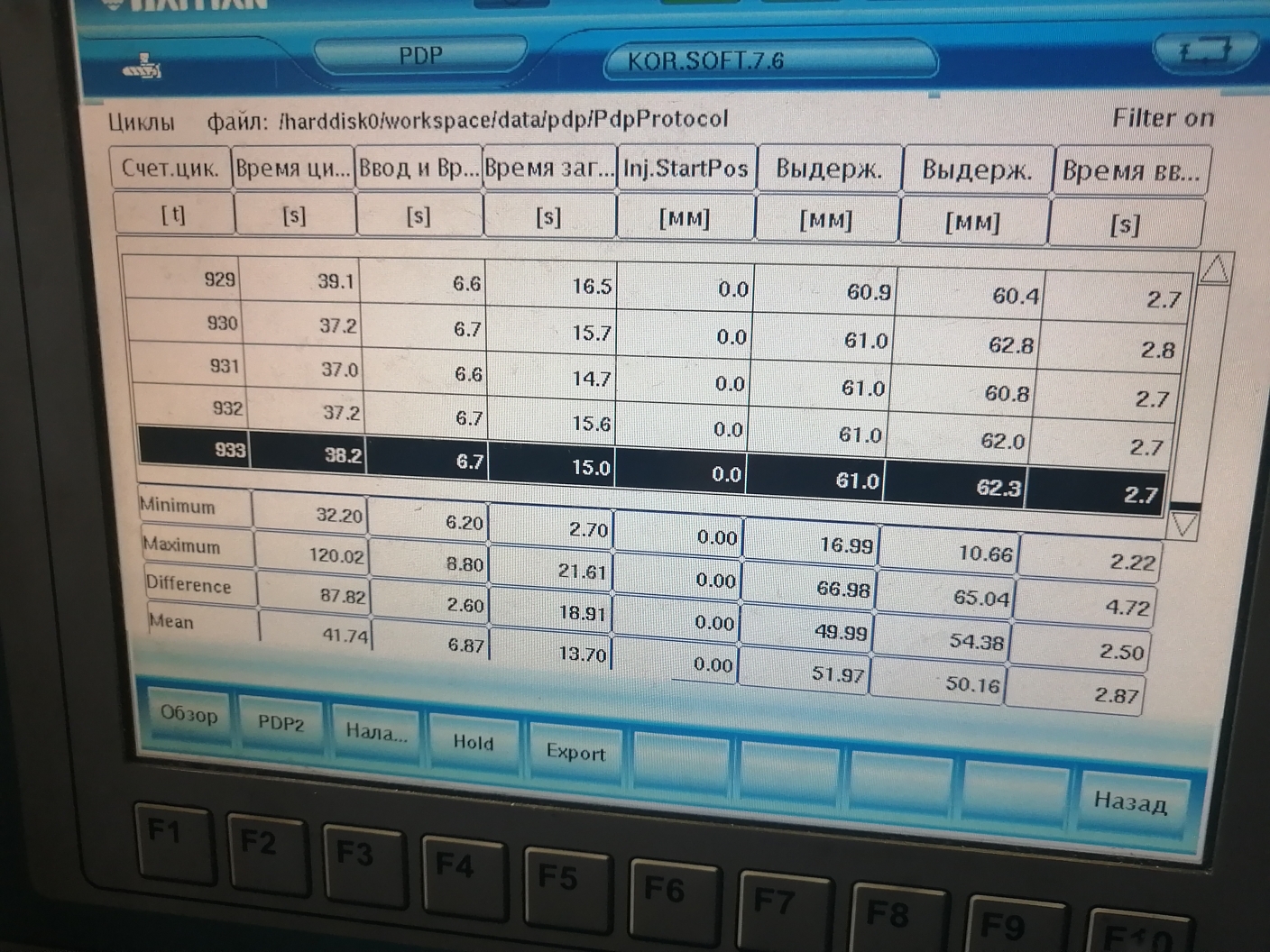

Сейчас пытались наладить и запустить изделие из ПВД 122 (в гранулах, первичка), которая льется на аналогичной машине. Тоже 50х50 недолив, но данные в таблице изменились. "Плавает" загрузка, выдержка (во вложениях).

А подушка где , остаток массы? Основной компонент. На второй странице? Или я проглядел?

Время загрузки плавает, проверьте загрузочную горловину, материал первичный? Не видно позиции подушки.

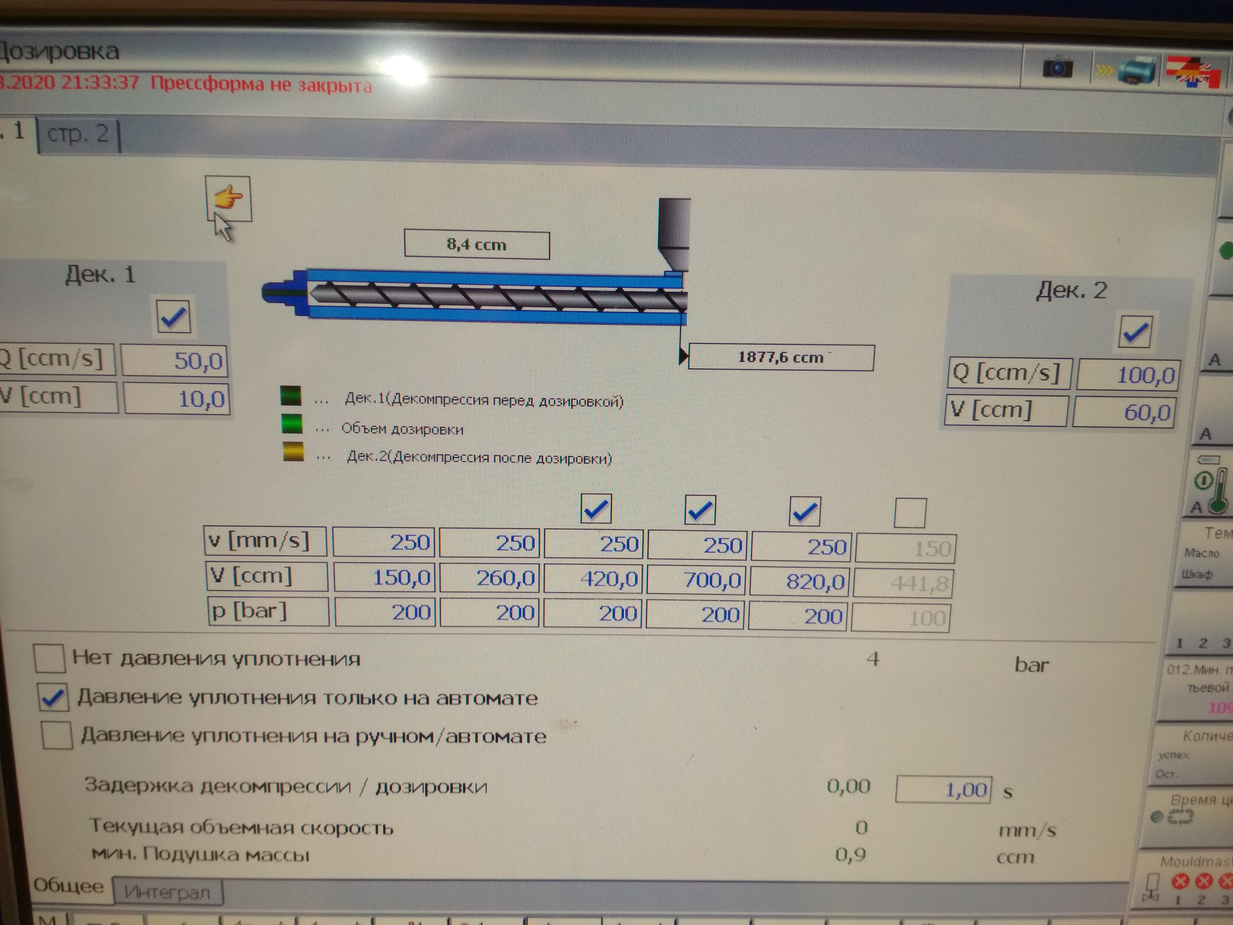

Проверьте противодавление при загрузке материала

1.Судя по схеме в первом посте, впрыск идет с помощью гидроаккумулятора (F8)
Какое давление настроено на аккумуляторе и какое задаете на впрыск?
2.Противодавление ( подпор, давление уплотнения материала) регулируется пропорциональным клапаном (V10),
Какие значения задаете?
3.Вы меняли гидроаппаратуру которая управляет прижимом сопла (V12, V13).
У Вас была утечка расплава между соплом и формой, появлялась "борода"?
Обратите внимание, возможно есть износ резистивной линейки на впрыск и по этой причине загрузка по разному останавливается.
Есть еще мысль что эти изделия Вы льете на тпа с недостаточным усилием смыкания, а на этом тпа форму впрыском раздвигает.

Потенциометрический датчик впрыска (линейку) проверяли?
Значения не прыгают?
Почему стартовая позиция впрыска 0?
А позиция переключения 61?
